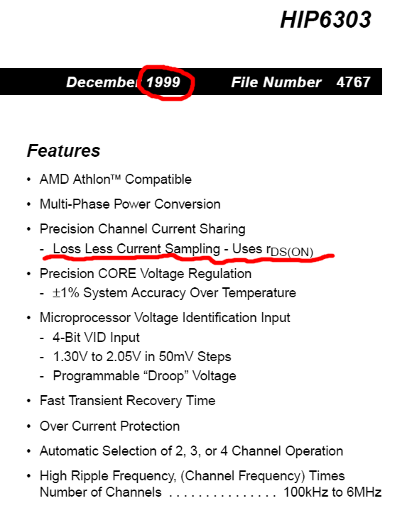

    Ещё гляньте на такие "красные каракули" v.2.0.
    Sample-hold схемы в ихних контроллерах HIP6303, SC2643VX и др. умели и сопротивление канала полевиков и активное сопротивление силовых дросселей брать за основу токовой защиты. 1999-2003 годы!!
    После такого лепить 3 доп. ОУ к SG3525 руки опускаются. И помех много наловит моя разводка и насчёт задержек опасения есть.
    В случае токовой перегрузки на 30-50% от номинала SG3525 можно быстро выключить?
    Или может брать драйверы со входом enable и на них сигнал защиты подавать?
    Что из сегодняшних микросхем PWM контроллеров позволяет сделать самый простой и эффективный вольто-cтабилизированный и токоограниченный мост?
