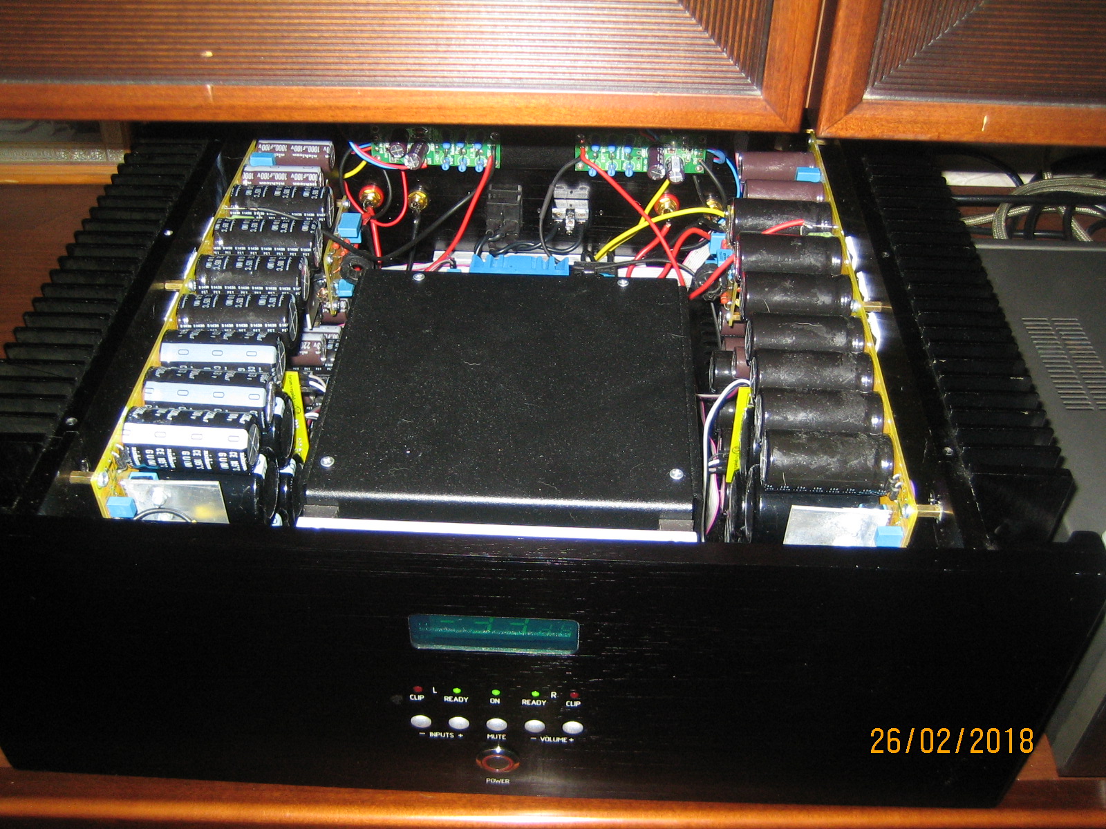

    Всем привет.
    Вот я и собрал усилитель Леонида, второй мод.
    Установил ток покоя 200ma на транзистор, радиаторы греются до 50-52 градусов после часа прослушивания. Корпус из кита. Детали основные из кита от Вадима, другая незначительная часть куплена в Маузере и Платане
    Замеры гармоник пока не делал из-за отсутствия качественного генератора. Оставил на потом
    Качество звука оценил сам лично, появилась сцена которой никогда не было, звук просто завораживает. Описывать звук как в журналах не умею. Меня все устраивает, не жалко потраченных денег и времени (почти 2 года)
    Хочу выразить огромную благодарность уважаемым Леониду и Вадиму Вязникову, за усилитель, за помощь в изготовлении и налаживании, а также другим участникам форума которые разрабатывали платы и конструктив усилителя, отвечали на вопросы. Всем спасибо, слушаем музыку на отличном усилителе Леонида!

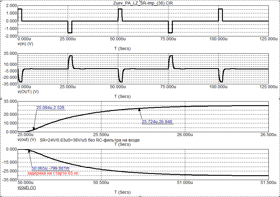

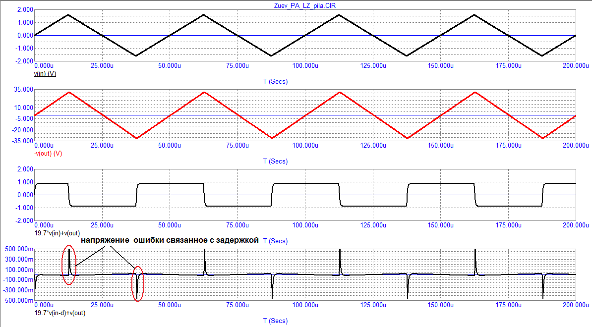

    Ради интереса глянул искажения связанные с задержкой сигнала, тесты проведены без входного RC-фильтра.
    Задержка сигнала на старте от 65 до 100 нс хоть на бурсте, хоть на импульсе.
    Задержки сказываются также в точках сигналов где меняется вектор напряжения (см. тест пилой), в музыкальном сигнале он меняется постоянно.

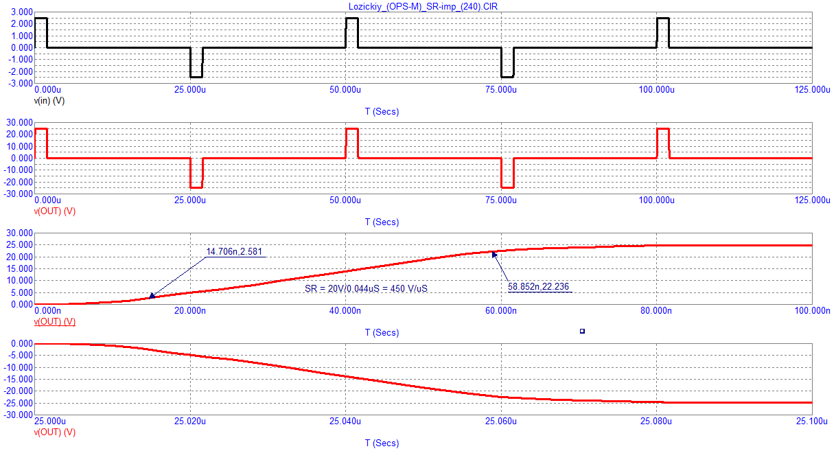

    для сравнения аналогичные тесты модели усилителя Лозицкого при питании +-30 В и Ск=75пФ
ID:	314908 Нажмите на изображение для увеличения.
ID:	314909 Нажмите на изображение для увеличения.
    при Ку=10 Propagation Delay составляет всего 13 нс. Если привести к Ку=1 получим 1,3 нс. Таким параметром обладают только редкие аудиофильские ОУ. Вот одна из неплохих
