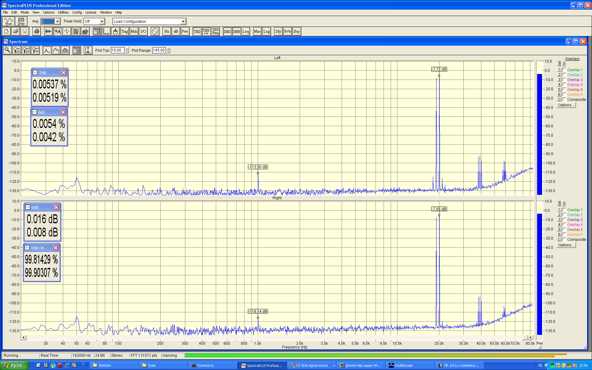

    Закончил настройку.

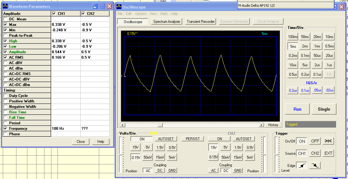

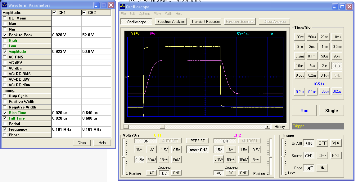

    Меандр 100кГц, нагрузка 6Ом, размах 52В. Осц - приставка к ПК Velleman PCS500 полоса 50МГц.
Название:	ПК 100кГц х0,1 ген  х1УМ 52В 6 Ом. png.png
    Софт обнаруживает небольшую разницу в скорости нарастания/спада меандра 600 и 640нс. Это нормально? Списываю на погрешность измерения софта.
    Линейность контролировать с помощью ЗК Audiophile 192 по методике из основной темы.

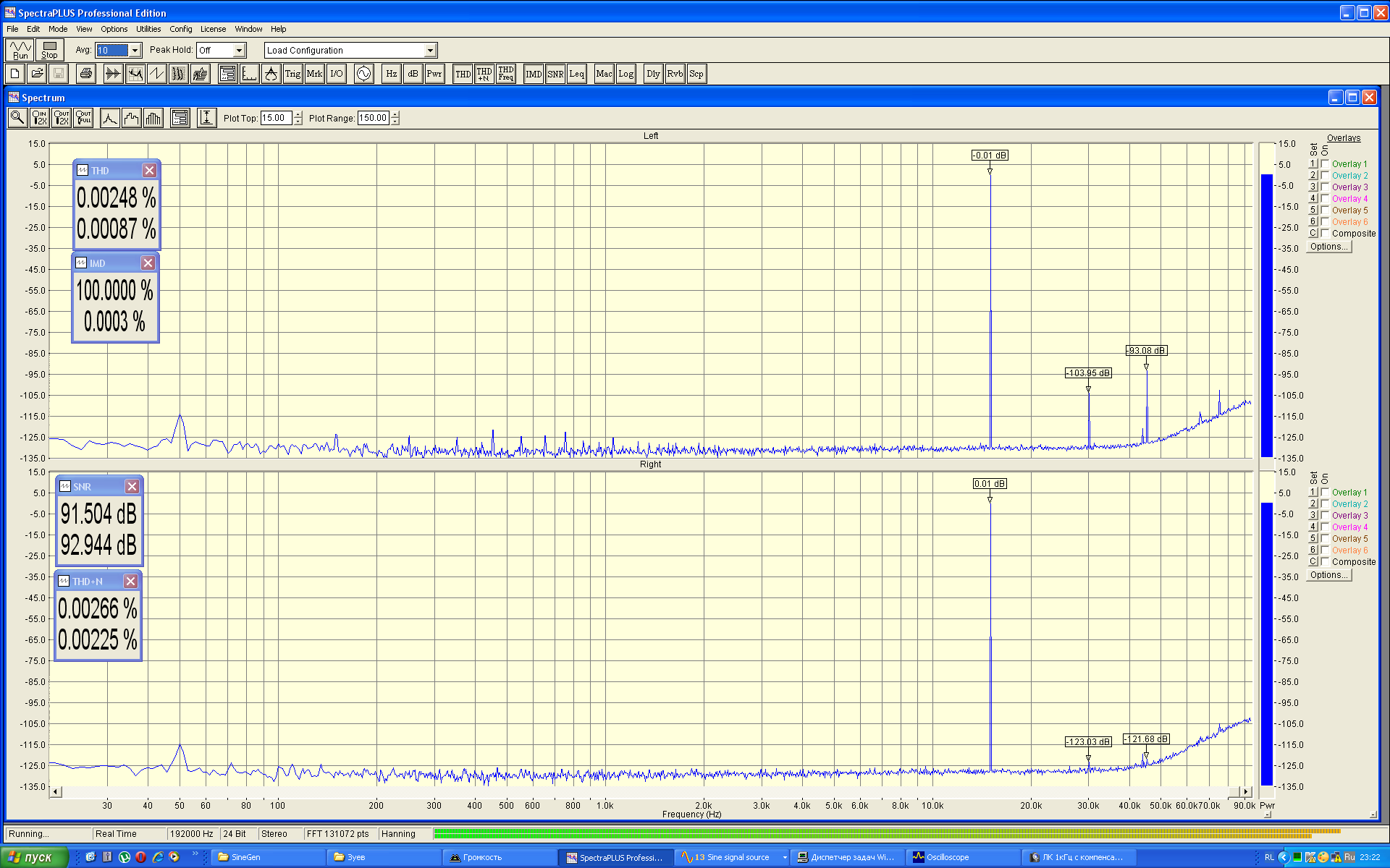

    1кГц
Название:	ПК 1кГц с компенсацией 6 ohm amp31V RMS22.5V калиб.png

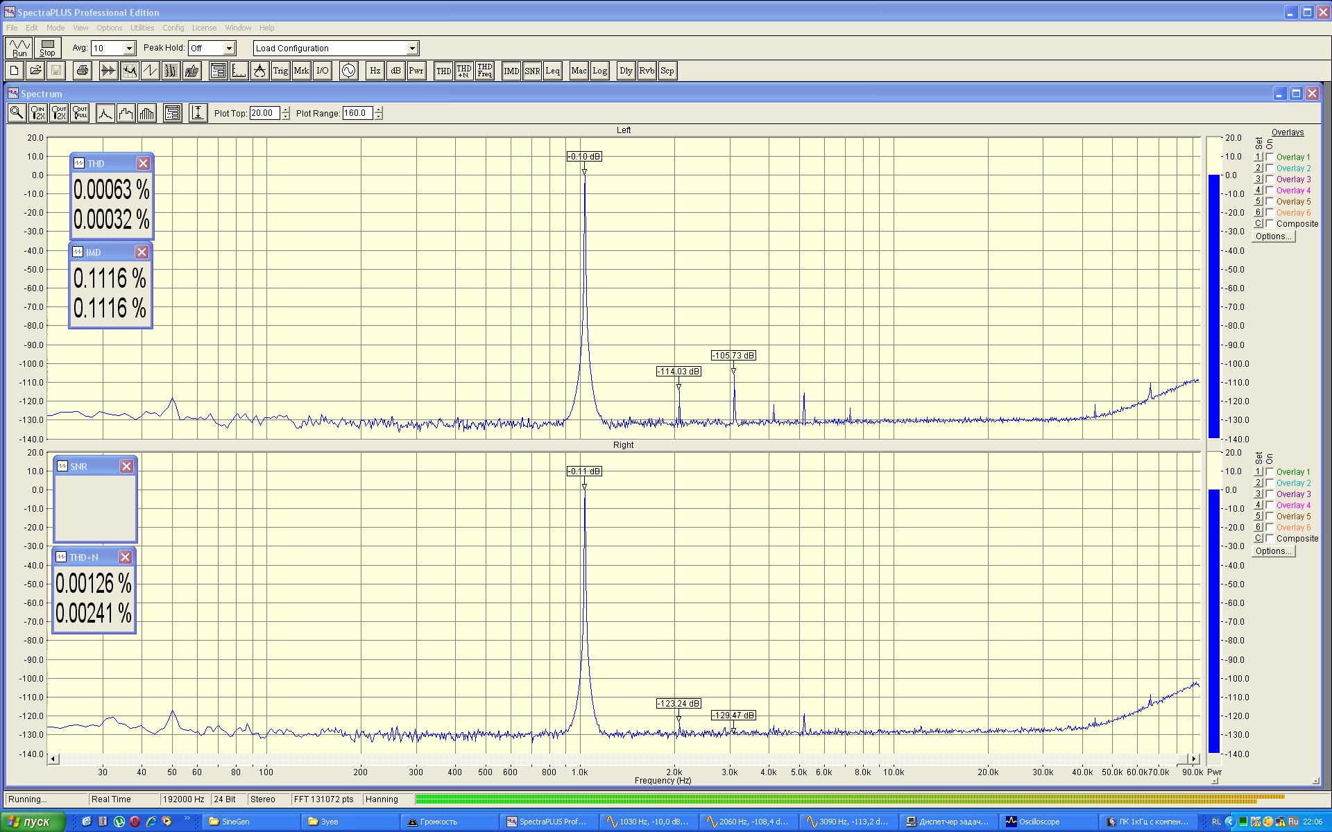

    кг 15кГц
Название:	ЛК 15кГц с компенсацией 6 ом amp31V RMS22.5V калиб 2.png
    ИМД
Название:	ПК IMD с компенсацией 6 ом amp28.6V калиб.png
    Что скажете?
    При таком большом размахе может быть небольшое различие.
    Можно посмотреть фронты с меньшим временем развёртки, включить усреднение.
    Что скажете?
    На 15 кГц искажения могли быть ближе к -100 дБ, но так тоже в пределах нормы. Искажения на ВЧ могут быть немного завышены из-за ухудшения точности компенсации собственных искажений измерительной системы.
    Спектр "ИМД" также можно посмотреть с компенсацией разностной составляющей 1 кГц в сигнале с входа усилителя. Чтобы она не совпадала с гармоникой сетевого напряжения, частоты исходного сигнала можно сдвинуть или раздвинуть на 20...30 Гц.

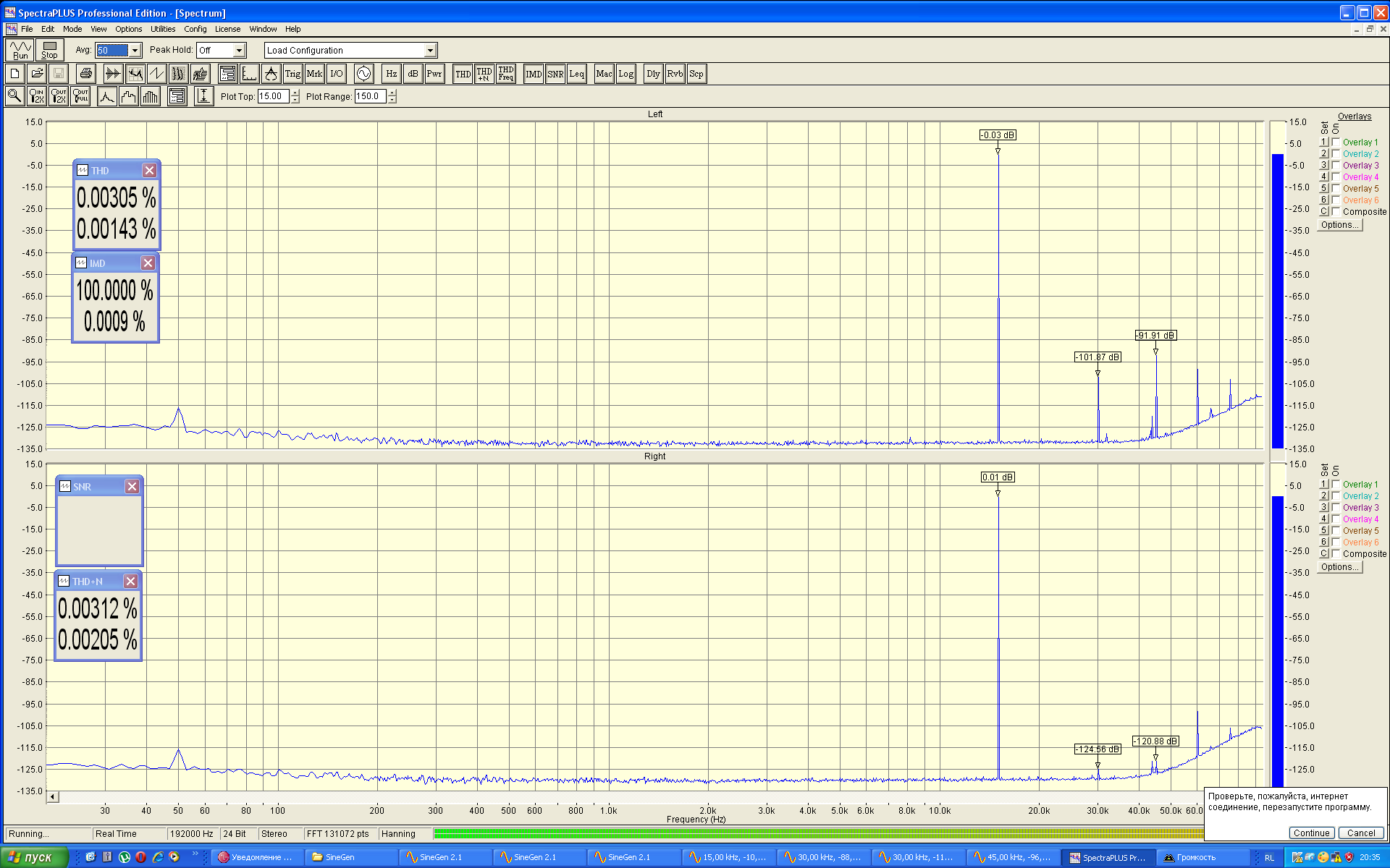

    Л. Зуев, Леонид, спасибо за пояснения.
    Наводка от трансформатора (составляющие 150, 250 Гц и т.д.) заметна только на спектре "15кГц".
    провел повторные измерения. Могу достоверно сказать, что:
    1. Различия по наводкам между каналам нет.
    2. Наличие наводок обусловлено положением проводов ЗК. Прикладываю повторное измерение 15кГц проблемного канала.
Название:	ЛК 1кГц с компенсацией 6Ом амп 31В калиб повторно.png
Название:	ЛК 15кГц с компенсацией 6 ом amp31V RMS22.5V калиб повторно.png
    Повторил измерение токов первичной обмотки. Ток покоя каждого канала - 160ма:
    1. Без подключения плат УМ: 12ма
    2. Только ЛК на токе покоя (проблемый канал, на котором сильнее шумит трансформатор): 424ма
    2. Только ПК на токе покоя: 420ма
    3. Оба канала на токе покоя: 800ма. Не многовато?

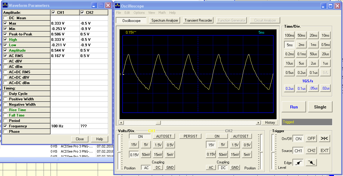

    Ниже форма пульсаций напряжений плеч относительно земли (так удобнее измерять было). Схема БП - с одним мостом.
    УМ в рабочем режиме измерений 1кГц (выходная амплитуда 31В на 6Ом).
    "гудящий" левый канал:
Название:	ЛК пульсации БП -плечо полная нагрузка.png
ID:	312294 Нажмите на изображение для увеличения.
Название:	ЛК пульсации БП +плечо полная нагрузка.png
    негудящий правый:
Название:	ПК пульсации БП -плечо полная нагрузка.png
ID:	312296 Нажмите на изображение для увеличения.
Название:	ПК пульсации БП +плечо полная нагрузка.png
    Пульсации ~540мВ.
    Качественной разницы между каналами и аномалий не вижу. Т.е. проблема шума трансформатора чисто косметическая, или я чего-то упустил?
    Последний раз редактировалось Ломатель; 11.02.2018 в 14:01.
    Денис.
    Спектры чистые, пульсации в норме. Причин для беспокойства не видно.
    Различия шума могут быть связаны с разной плотностью укладки проводов обмоток разных каналов, различным их расположением относительно первичной обмотки.
    Основную долю шума могут создавать вибрации больших поверхностей корпуса. Если шум мешает, можно попробовать механически развязать трансформатор от корпуса, на внутреннюю поверхность крышки наклеить пластинку вязкого виброгасящего материала.

    53,0 - 53,7 - 52.3
    Разброс небольшой.
    Цитата Сообщение от AlexeyS Посмотреть сообщение
    На выводе 6 микросхемы было 11в до установки платы на радиатор
    Слишком много. Должно быть не более 2 В.
    Что-то не так во входных каскадах усилителя. Если на выводе 6 DA1 - +11 В, причиной может быть слишком низкий коэффициент передачи тока VT1.
    Это если во время измерения к входу усилителя не был подключен источник сигнала с большой постоянной составляющей выходного напряжения.
    Напряжение на выходе УС увеличивается с прогревом усилителя с 1мв до 10мв
    Напряжение на выходе DA1 близко к напряжению питания. Скорее всего, он работает с ограничением выходного напряжения, поэтому постоянная составляющая напряжения на выходе УМ нестабильна.
    В нормально работающем усилителе этого не должно быть.
