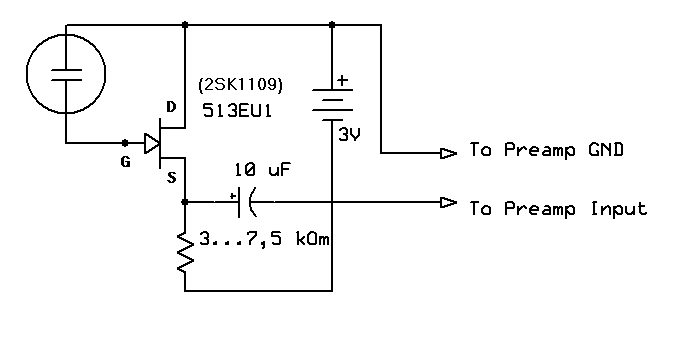

    Приношу свои извинения, оказывается батарейка CR2, которую я ещё не покупал новую, была причиной кажущегося низкого сигнала...... сигнал не понижался, а шум в принципе такой же...... финальный вердикт после проверки с новой батарейкой......
    Хочу спросить про разницу сопротивлении с К513 и 2SK1109, с родным К513 тестер показывает разные сопротивления взависимости от полюсов щупа тестера - 3,8 кОм и 10,2 кОм, а с 2SK1109 - 1,1 кОм без изменении........... : как это можно объяснить с точки зрения влияния на выходной сигнал ??

    А может переделать под обычный минусовой общий ? Ну и "впаять" фантом в сам пред ??
    Какую схему вы рекомендуйте для такого подключения МКЭ-5 с ПТ 2SK1109 ??

    Это сопротивление не говорит ни о чем. Показывает сопротивление канала ПТ при нулевом напряжении на затворе и неизвестно каким напряжением сток/ исток. Несимметричность сопротивления 513 говорит о том, что напряжения омметра недостаточно для вывода 513 в нормальный режим.
    Схема включения стандартная для любого капсюля. Корпус электрета на исток и на минус (общий). Сток - выход, прямо на вход усилителя с организованным виртуальным питанием.
    Резистор 7к5 и параллельный ему конденсатор не нужны. В моей схеме они стоят только потому, что в МКЭ3 резистор уже стоит внутри экрана, чтобы включить МКЭ3 по схеме с общим истоком нужно или раскурочить капсюль, или обойти резистор конденсатором. Я выбрал второе.
    А что же делать с резистором между 7,5 кОм Исток-Общий (минус) ??
    По методу Линквитц ещё сказано, что нагрузочный резистор на Сток не нужен ......
    Завтра попробую "пересториться" на минусовой Общий, если получится также, дальше уже сделаю точно фантом ........ батарейка CR2 одна из дорогих, конечно же есть смысл делать фантом.....
    Посоветуйте, пожалуйста про эти резисторы-конденсаторы, впаивать их тоже или не обязательно ??
    Понятно и приятно! Нужно просто перевернуть 2SK1109 маркировкой вверх и так соединить его Сток-Исток, остальное не трогаем, то есть нагрузочный резистор остаётся......
    Допустим, делать фантом +9 Вольт и увеличть нагрузочный резистор до 10 кОм, есть в этом какой-либо смысл с точки зрения больше напряжение - меньше искажение !??
    Не совсем. Имеется оптимум, судя по даташиту он на 5 В.
    чем отрицательным может это изменить параметры МКЭ-5 ??
    Ничем.
    фантомное питание (резистор 22 кОм и нагрузочный резистор) мы непосредственно возьмём с питания первого каскада (красная чёрточка на схеме) ? в таком случае отпадает и фильтр для фантома......
    Можно и так, но фильтр R39 C38 не отпадет, это не хвост, он обязателен.
    Только соединение правых по схеме выводов резисторов R39 и R38 надо убрать.

    МКЭ-5 с минусовым общим готов, всё работает по стандартной схеме, нагрузочный резистор 2,2 кОм, питание 3 В.
    Однако, копеечный тот самый капсюль который был донором 2SK1109 для МКЭ-5 шумит где-то вдвое меньше, Октава по шумам проигрывает копеечному, но качество звучания у Октава вдвое+ лучше, хотя и копеечный не плох......... правда, я оба микрофона тестировал прямо в комбик на вход 10 мОм от TL072, в моём преде должен меньше шуметь......
    Октава звучит 1) красиво, т.е. естественно, 2) не бубнит, 3) не искажает, 4) менее подвержен завязке
    Можно что-то сделать с шумом МКЭ-5, или это уже не лечится ??
    Итак, я переверну и второй микрофон МКЭ-5 и потом встрою фантом, на том и завершу эту систему и установлю всё в инструмент, наконец!
  20. #1039
    Завсегдатай Аватар для Гоша
    21.01.2004
    3,607
    По умолчанию Re: Предусилитель для динамических капсюлей с чувствительностью менее 1мВ
    Какой транзистор стоит сейчас в Октаве?
  21. #1040
    Аватар для Schertler
    06.04.2012
    Тбилиси, Грузия
    1,029
    Стоял К513УЕ1А, теперь оба МКЭ-5 у меня с минусовым общим на ПТ 2SK1109.......... при разборке второго микрофона К513 рассыпался как порошок, а корпус весь был ржавый - точно хранился в сырости!
    Не знаю как могла влиять ржавчина на второй микрофон, но теперь и он кажется "выпрямился" на СЧ, раньше очень противно звучал, а сейчас нет!
    Шумы терпимы потому как я проверяю их на максимуме ВЧ .......
    Хочу спросить про нынешнее сопротивление МКЭ-5, оба микрофона теперь симметрично показывают сопротивление, ОДНАКО, первый показывает 1,1 кОм, а второй 0,7 кОм ...... это нужно понимать как выходное сопротивление у МКЭ-5, или это только по постоянному току считается ?
    И, раз я вынужден полностью разбирать завершённый пред, должен вот что уточнить.... при замкнутых каналах, первый (электретный) канал на максимуме Уровня и ВЧ "сипит" чуточку а второй (динамический) канал приблизительно вдвое больше......... Вопрос: должно ли это быть по причине старого керамического конденсатора который я вам ранье уже показывал? ИЛИ, это просто разница шумности транзисторов КТ3102 и КТ3107, которые тоже не все одинаковые и идеальные ?? В остальном первые каскады абсолютно идентичны по компонентам........ может ли этот конденсатор быть причиной разницы в шуме ? я всё равно его заменю, просто интересно знать больше про такие конденсаторы......
Название:	Input II noise.jpg
