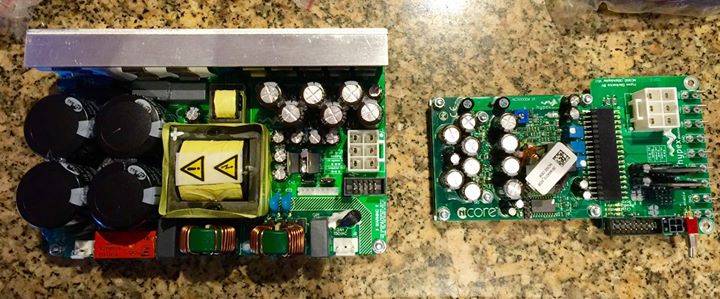

    Оказывается в природе существует еще и Hypex NC500 OEM:

    Вот бы его (в надежде на более низкую цену) group buy сделать.

    NC500 OEM кстати не имеет встроенного буфера, нужно делать свой.
    Эти модули появились недавно, и только для OEM. Есть подозрение, что это по сути версия NC400 без буфера... И что-то подобное стоит в появляющихся сейчас многоканальниках на NCore, или даже оно самое.
