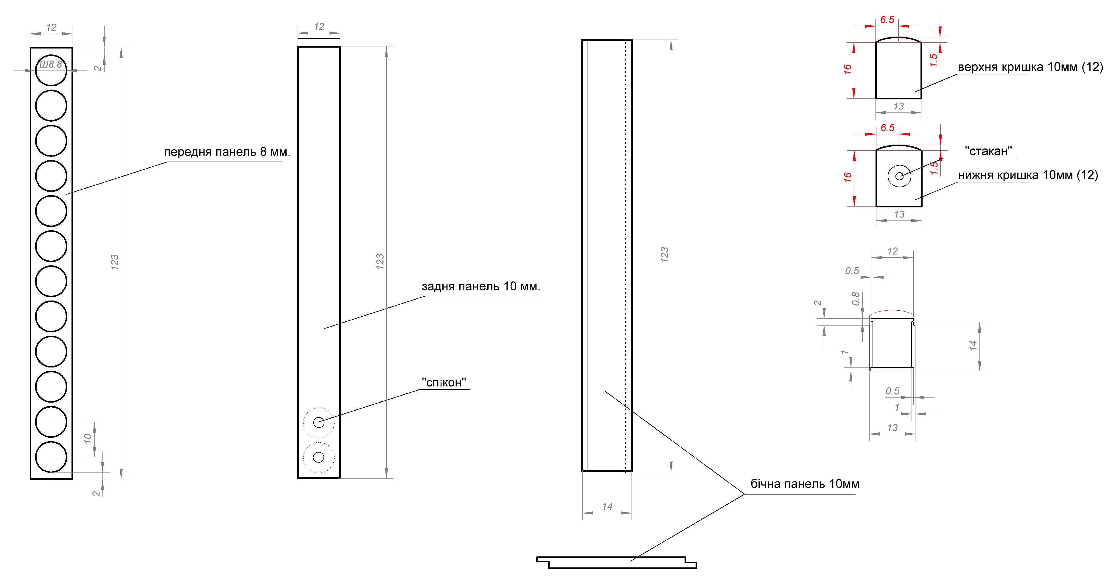

    КОПАЛКИН, как резали снизу и какой примерно объём корпуса? Как они по громкости 12 шт против 1 шт 12 или 15 дюймового динамика?

    Резал 150 Гц 4 порядком .+коррекция : с 7 кГц плавный подъём до 15 кГц с пиком в +12дБ.
    Вместо 1000 буквей --чертёжик именно моих "брёвен"

    КОПАЛКИН, спасибо! А что по сравнению громкости и дальнобойности с одним 12 и 15 динамиком?
