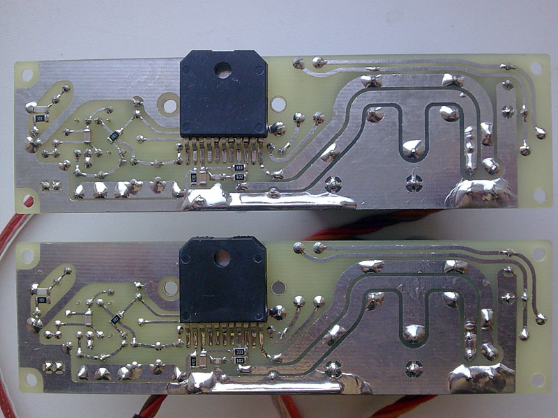

    Цитата Сообщение от ОРорин Посмотреть сообщение
    А что мешает их поставить с обратной стороны платы под ЛМ. Ее ноги будут еще ближе.
    А мне больше нравится идея размещенная лмки с обратной стороны платы поверхностным монтажом, тогда кондеры чуть ли не к ее ногам приткнуть можно и микруху к радиатору прижимать удобно. Как здесь.
  4. #1024
    По умолчанию Re: Готовим ЛМ3886, второй заход.
    На мой взгляд не очень хорошая, теоретически, когда нибудь, есть шанс потерять контакт ножки ЛМки с печаткой.
  5. #1025
    Завсегдатай Аватар для dekko
    05.04.2006
    5,999
    С чего бы? Ножка в отверстие вставлена и пропаяна. Практически, за 4 года работы в кафе (почти круглосуточно) 8-канального уся отказов не было , разве, что, замена кулеров и регуляторов громкости.
  6. #1026
    Судя по фото, ножка в отверстие не вставлена.
  7. #1027
    05.04.2006
    5,999
    Wired, ну, это у "него", а "мои ножки" вставлены и пропаяны.
  8. #1028
    Мои тоже
  9. #1029
    13.08.2006
    Омск
    6,497
    Мои тоже
    Еще есть такое соображение - неиспользуемые лапы 2 и 6 откусывать. Они конечно обозначены как NC, но хрен его знает, как она там внутри разведена.

    Ну, 6 можно и не трогать, а просто дорожку -V укоротить, до нее не доводить, чтобы 6 лапа была просто припаяна к никуда не подключенному паду. Вот это может иметь эффект, т.к. интуитивно кажется, что эта 6 лапа находится близко к входным цепям, значит потенциально может являться источником наводки пульсаций с питания.
    А еще лучше ее приземлить на землю mute (7), благо рядом.
    Конечно гипотетически все возможно, но по идее, болты прижимают центр микросхемы, давление должно быть по всей ее площади равномерное, стеклотекстолит не советский, отслоится не должен, пропаяно все хорошо.
