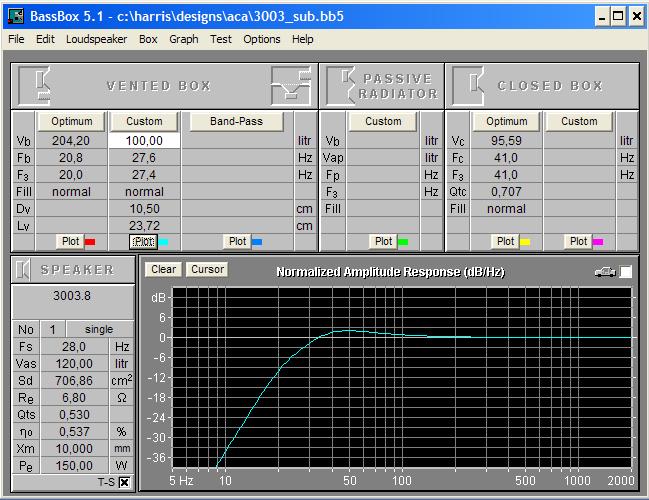

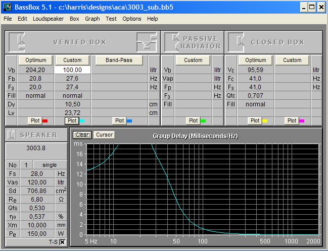

    Я тут прикинул, у меня получилось для 3003 в 100л с ФИ 27гц, F3 - 32гц, ГВЗ - 27мс. Хм... ну а если это ЗЯ, то F3 - 36гц с очень радостной ГВЗ порядка 7мс.
    Таким образом, я так понимаю, налицо примемущества ящика-трансформера. Но ГВЗ 27мс... что-то страшновато смотрится.
    В то время как у 3012 F3 - 30гц с ГВЗ-20мс в ФИ и F3 - 53гц в ЗЯ.

    StraniX, вот как у меня в данном проекте (см. принтскрины) 16мс на 30 гц , меня в данном случае устраивает , тем более можно дыру заткнуть и наслаждайся аудиофильским басом но тогда точно усил надо мощный ...
    можно настройку сделать на 22гц и АЧХ выровняется и ГВЗ 12мс станет...
    .efko., номинал вроде 75ватт , пик 150ватт, учитывая фильтр и тот факт что на голову попадает не более 50% тепла , и его амплитудные возможности , мне думается можно на него подцепить 150вт усил , а если полосовой фильтр 4-го порядка сделать так чтоб от 25гц до 80гц к примеру , так и 200вт выдержит ...

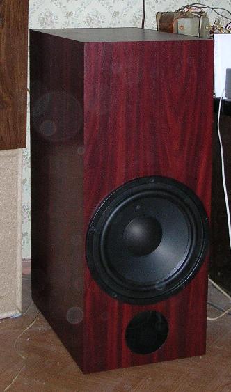

    вот сфоткал...

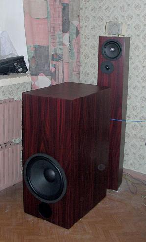

    StraniX, а чё там рассказывать 60л порт 102мм х 266мм , недавно менял в нём кондёры в БП так вообще он мне мелким показался :-/ по звуку уж говорил, нормальный саб ...
    а по СЧшнику сам вожделенно смотрю на ШП голову в ОЯ а так 1324 с пулей для низкого раздела лучше подойдёт наверно...

    ну StraniX, вот же писал я
    Цитата Сообщение от igor_kutuzov
    те сабы на 2512.4 были хороши но этот на 3003.8 лучше если этот по качеству баса можно сказать на пятёрочку то те на четвёрочку железно, у меня от тех одежда не шевелилась но играли красиво и достаточно мощно, но этот всё же как то грамотней звучит да и по задержке лучше показатели...
    ну что ещё сказать ?
