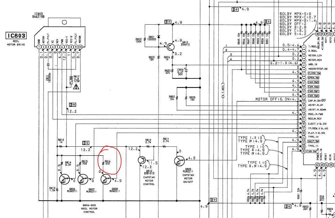

    Если считаете, что механизм не виновен в чрезмерном усилии подмотки, то уменьшить его силу в КЕ500 можно уменьшив номинал резистора R816 с 470 Ом до 330 Ом. Тем самым напряжение на Reel motor в режиме воспроизведения упадет с 3,2V до 2,5V. На работу в других режимах это не повлияет.

    Уважаемый any1ne, Вы уверены, что номинал резистора следует понизить, а не наоборот?

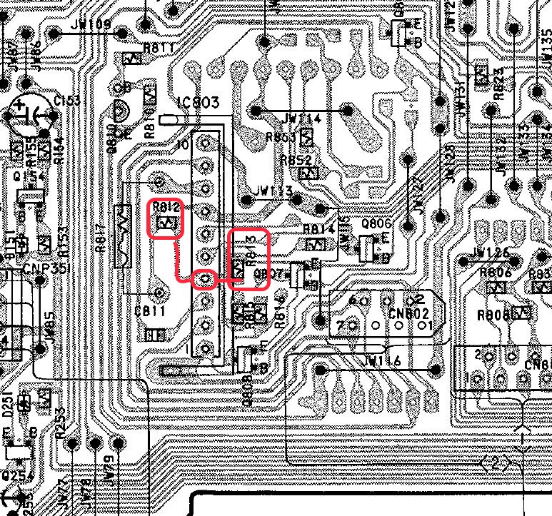

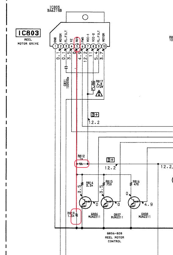

    А вот уже не уверен. Несколько нестандартное включение микросхемы. Поторопился. Опорный уровень на 4 ноге микросхемы. А 5 - управление направлением вращения. Хотя, судя по цепи из трех транзосторов Q806-Q808 все же я прав. В режиме воспроизведения подключается более низкоомный резистор к делителю R812, R813. Во всяком случае, попробовать можно. Опасности никакой нет. Ничего из строя не выйдет. Замерить напряжение на двигателе до переделки и после. Должно уменьшиться.
    ДБ. Сони в своем репертуаре. Ошибка на принципиальной схеме. На ней цепь R812 и R813 подключена к 5 ноге. А на печатке, как и положено к 4. Так что, все нормально. Только замеры все же сделайте. Чтобы понять, на сколько напряжение изменилось. Лучше конечно замерить крутящий момент. Но у меня, например, тоже такой кассеты нет.

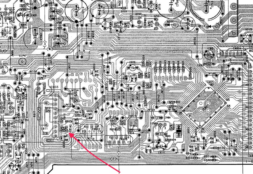

    По умолчанию Re: Кассетные магнитофоны SONY
    Это смд элементы. Находятся на стороне дорожек. Рядом с микросхемой
