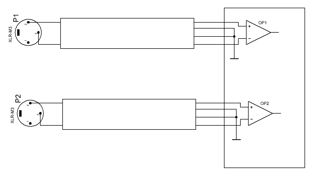

  13. #1032
    Аватар для antecom
    10.02.2005
    Королев
    3,010
    По умолчанию Re: Регулятор громкости Никитина с ДУ от antecom
    pryanic, в целом верно, только первый контакт XLR нужно соединить с землей усилителя (или Att7).
  14. #1033
    Частый гость Аватар для pryanic
    23.11.2010
    270
    Спасибо, Максим. По поводу первого контакта не уверен, у нас же при симметричной передаче земля не задействована. Вообще с обоих концов XLR 1 контакт обязательно подключать только в двух случаях - микрофонный кабель (потому что без земли фантом не пойдет) и цифровой AES/EBU. Хотя можно поэкспериментировать.
    В таком случае в скором времени за вторым комплектом для сборки Att7 приеду)
  15. #1034
    Аватар для antecom
    10.02.2005
    Королев
    3,010
    Если земли аппаратов (источника и усилителя) не соединить между собой, их разность потенциалов может достигать десятков вольт. Дифференциальный вход ОУ с такой синфазной составляющей не справится.

  18. #1037
    23.11.2010
    270
    Максим, если есть земля в розетке, то можем петлю получить. Вообще думаю gnd lift сделать
    Отправлено с моего HTC Desire V при помощи Tapatalk
  19. #1038
    Аватар для antecom
    10.02.2005
    Королев
    3,010
    Согласен. Лучше что бы было одно соединение общих проводов устройств в разных корпусах. Если есть земля в розетке, то можно 1-е контакты XLR не заземлять.
