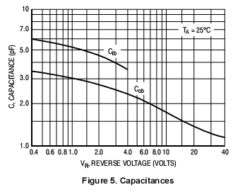

    По умолчанию Re: Усилитель Adam Jankiewicz и его модернизация
    и VT4\8.
    Не из-за усиления, а из-за бОльших ёмкостей переходов, но не то что нельзя, а не желательно, тем более, что ВС-ки продаются на любом углу (но качественные только производства Филипс и Ферчальд). А в качестве VT9\10 точно нельзя, т.к. здесь подходят только транзисторы, линейные при напряжении КЭ 1.2-1.3 В, а высоковольтные транзисторы линейны обычно только начиная с 1.5-2 В.
    Согласно даташитам, емкости переходов у 2sc2240 и 2sa970 по сравнению с BC соизмеримы или даже МЕНЬШЕ.

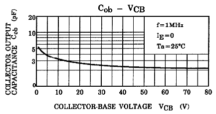

  6. #1025
    16.01.2009
    2,921
    Цитата Сообщение от Octagon Посмотреть сообщение
    Верно! Как то я не посмотрел...
    Что за глупость, где вы берёте такие даташиты или каким местом вы их читаете. Смотрите на рисунки (слева ВС550, справа 2SC2240), ёмкость коллектора у ВС550 3 пФ при 1 В на КЭ, а у 2SC2240 значительно больше (напр., при 4 В у ВС550 2.4 пФ, а у 2SC2240 4 пФ, а дальше резко растёт). Ещё больше разница ёмкости эмиттера, при 0.7 В у ВС550 5.6 пФ, а у 2SC2240 21 пФ (это я лично измерял). Ещё больше разница ёмкостей у ВС560 и 2SA970.
    когда я нет идентичных BCшек можно попробовать.
    От Филипс и Ферчальд идентичны, т.е. одной полярности можно Филипс, а другой Ферчальд. Кстати, Ферчальд очень популярны и дешёвы, неужели в Киеве нет их, проверьте.

  8. #1027
    16.01.2009
    2,921
    аналогичный вопрос
    Я привёл от Мотороллы. В даташите Филипса на ВС547-50 нет графика ёмкости, но в таблице указана типичная (т.е. в большинстве экземпляров) ёмкость коллектора 1.5 пФ при 10 В (а у ВС846-50, что есть те же ВС547-50 в SMD, 1.5 пФ указана даже как максимальная), а у 2SC2240 указана типичная (не максимальная) 3 пФ. Ёмкости эмиттеров я лично измерял и разница более 3. Что касается разночтения производителей, то я уже писАл, что многие производители под одной маркой ВС-шек выпускают совершенно разные детали (и не только по ёмкостям, но и по линейности бета от тока), поэтому и рекомендую только Филипс и Ферчальд (даже у Мотороллы линейность беты хуже при том же названии).
  9. #1028

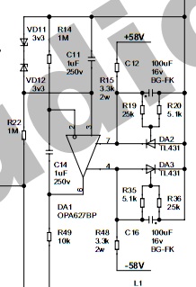

    Итак, врезал в базы VT12,15 и VT21, 22 резисторы 47 и 18 ом соответственно - возбуд на 6 мегах остался (и на 17 тоже).

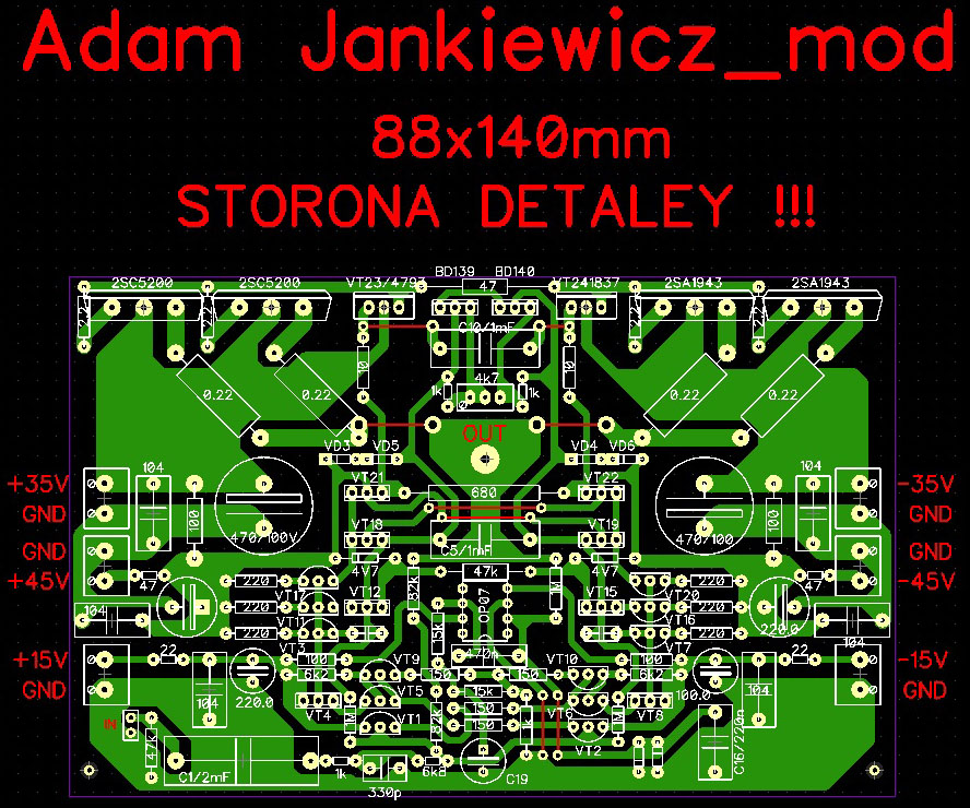

    Новичок Аватар для Lektor
    26.06.2010
    Донецк
    Уважаемые участники форума,хочу поделиться с вами своим вариантом печатки,вернее доработкой авторской версии 1.1. Просьба проверить на наличие ошибок и самое главное на грамотность разводки,в этом я не спец, пока еще
    Отличия от версии 1.1 :
    1.Имеется возможность питать усилитель от единого источника +45V -45v, и раздельно +45V +35V -45V -35V в случае раздельного питания резисторы на 100 Оm выпаять!!!
    2.добавлены диоды VD3-VD5/VD4-VD6.
    3.добавлен конденсатор С10/1mF
    4.транзисторы VT4-VT8 заменены на более мощные в корпусе ТО-126(в случае питания усилителя от более высокого напряжения +62V -62V).

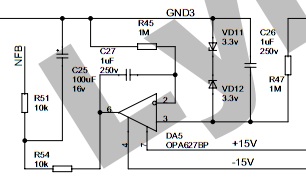

    Переставил OPA134 - я бы не сказал что картинка сильно поменялась - есть свист под 50мА на 6,5Мегах, генереж на 17Мегах доходит до полувольта! на 22-х второй пик. Третий пик на 60Мегах. Для проверки включил стабильный усь с ТОС - там все по нулям. Коллеги, у кого есть адекватные приборы - проверьте результаты по своим экземплярам.
    Может изменить схему интегратора? Как в линуксе напримерНажмите на изображение для увеличения.

  14. #1033
    Завсегдатай Аватар для Fusion
    24.06.2006
    2,103
    попробуй в качестве эксперимента отключи интегратор и проверь на генереж.
    Причем и в холостую и с замыканием входа.
    После восстановления интегратора, одень ферритовые кольца на питание 45, а потом на 15 вольт.
    Посмотри как изменится. 5 минут всех дел, а результат может быть порадует.
    Повесь на ножки питания опера снизу кондеры SMD.
    Если это не поможет, то наверное, стоит менять схему интегратора, а может и нет.
    Я, наверное, привезу все таки усилитель завтра и тоже буду его мучать.
    Осцилл у меня Тек 2246 и это 100 мгц, что есть гуд.
    В Линксах неинвертирующий интегратор, в нашем случае совершенно не подходит, но неинвертирующий интегратор можно завести на вход усилителя. Попробуйте, интересно, что изменится.
  16. #1035
    02.12.2006
    521
    Питание опера вычищено донельзя, проверял, что снимут эти емкости?
    Эта идея мне приходила в голову. Надо будет помучать его без.
    Вообще то ( это важно!) усилитель замечательно живет своей жизнью и на остаточном питании, а это означает опер и входной каскад обесточены!
  17. #1036
    23.06.2008
    1,791
    Octagon, какой ток стабилитронов каскода УН? Какие транзисторы применены в генераторе смещения?
  18. #1037
    02.12.2006
    521
    Поглядим что изменится при выключеном. Экспериментировать с интегратором подвешенным на соплях ко входу не хотелось бы, боюсь получится соловей разбойник
    ---------- Post added at 08:36 ---------- Previous post was at 08:33 ----------
    Специально не промерял, но это не проблема, замеряю вечерком. Речь про VT12/15? SDшки по-моему, я от Вашей платы не отступал.
    Это как?
    Так не бывает, т.е. если питание у тебя правильно развязано, то 10-15 секунд звук должен отрубиться, т.к. как входной каскад выбирает все из своих тощих кондеров.
    Питание висит только на ВыхК, что есть плохо, т.к. как банки стоят под напряжением месяцами.
    На выходе будет идеальная картина, но она ничего не отражает.
    Попробуй кондеры на ноги питания.
    А кольца в Линксе 17 почти всем помогают, как раз как средство борьбы с возбудом. Ставят либо на базы выходников, либо на провода УН.
    Помогает железно всем.
    В нашем случае на провода питания 45 и 15 вольт их грех не попробовать. Можно раздельно, выяснив на что более будет влиять, хотя и так понятно, что на интегратор и входной каскад это будет полезнее всего.
  20. #1039

  21. #1040
    02.12.2006
    521
    Успел промерять на резисторе в 47К. Где-то 1,6мА
