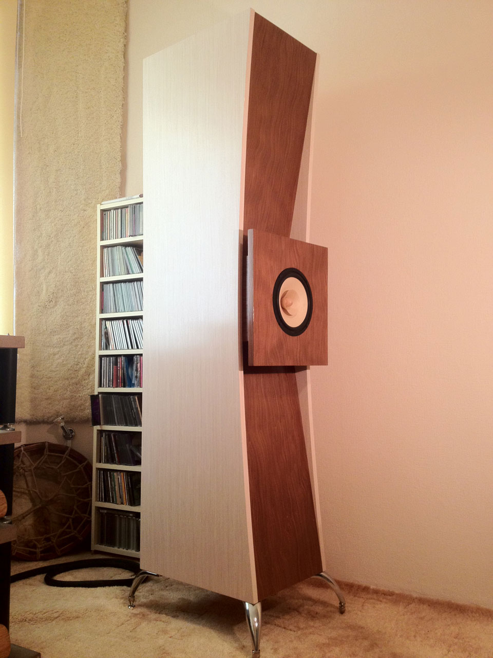

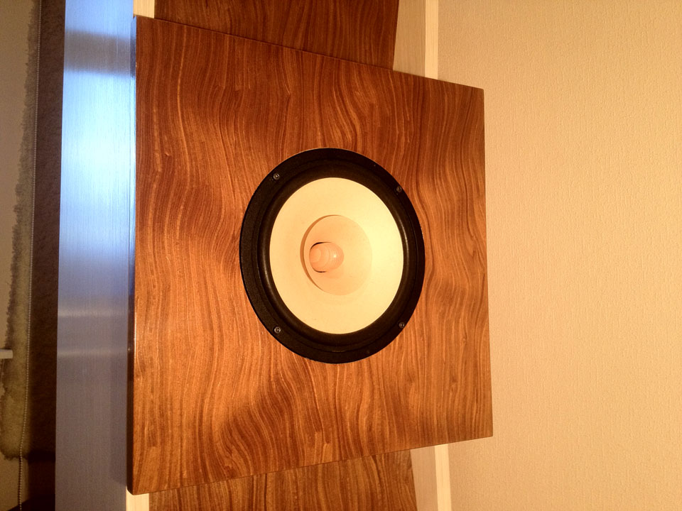

    вот недавно заказ закончили ПЧ на 200СФР.
    выхлопом в пол не пробовали? наличие ножек позволяет и басов должно прибавить
    а не лучше перекрутить выхлоп на фронт, а то отраженка от потолка(пола) на подсознательном уровне как то напрягает

    я не пробывал, кто пробывали - нч больше нго они сами по себе хуже. вперед - окрас будет.
