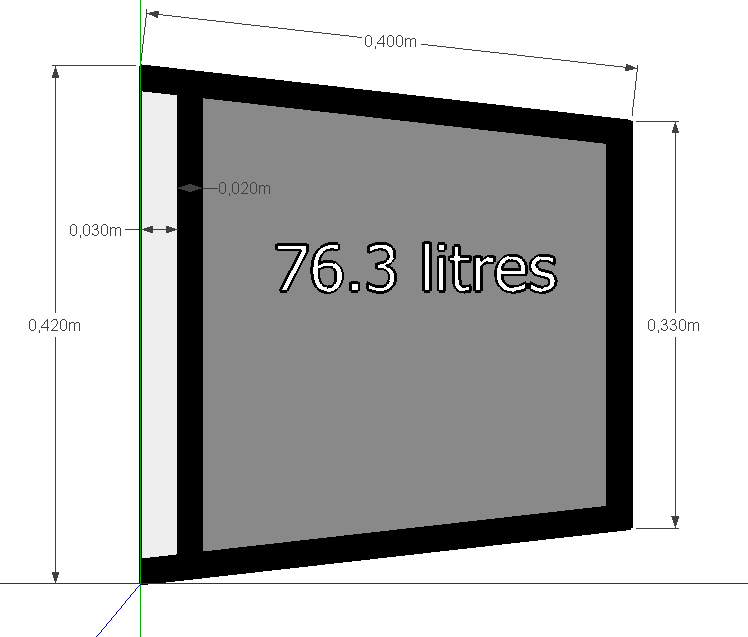

    По умолчанию Re: в поисках ТОПа (сателит для кластера)
    andreymaks, привет!
    Всех с Новым годом и Рождеством Христовым!
    Вот такой литраж -
Название:	Объём Soundking.png
