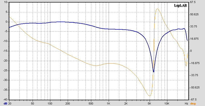

    Для того, чтобы 1324 заиграл , пришлось вот такое городить - на меньшее он не соглашался
    Для частоты раздела 4 кГц (выше - ленточник)
    [ADDED=Malinovsky D]1141943140[/ADDED]
    Мужики, а чего вы так режекторов боитесь? Это единственный вид аналоговых фильтров, которые, при жесточайшем обращении с АЧХ, минимально воздействуют на фазу. Сама природа спада отдачи конуса при росте частоты имеет в своей основе резонасы...
    Не надо их бояться, их нужно просто правильно готовить!
    Та же импульсная характеристика 1324 в указанном фильтре осталась без звона на 5600, а без режектора этот звон победить просто невозможно - нужны нереальные порядки или низкая частота среза, чтобы он нормально играл середину.
    Попробуйте, сравните.
    Для начала можно организовать активную фильтрацию, поэкспериментировать. И все сразу станет ясно.
    В общем, удачи.
    [ADDED=Malinovsky D]1141943308[/ADDED]
    Кстати, высокие порядки фильтров приводят к ухудшению переходной характеристики, а отсюда до звона фильтра рукой подать. Потом здравствуй плоский звук...

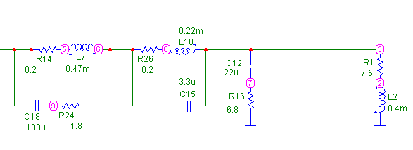

    Malinovsky D,эт че такое на графиках??? И зачем 2 режектора? Мне и одного хватило...

    GoFrenDiy™,
    На графике схема фильтра (там же эквивалентная схема динамика) и реальная его АЧХ.
    Второй режектор выравнивает баланс СЧ и НЧ. Если его не использовать, середина выпирает, хочется добавить низа.
    Но его надо настраивать под конкретный корпус, если повезет, можно обойтись просто катушкой индуктивности.
    В моем случае, наверное, тоже можно было попробовать выкрутиться катушкой, но 1 кГц выпирал довольно резко, пришлось в этом месте делать небольшой "перегиб" на АЧХ фильтра. Но, в любом случае, все эти "сгибы" надо настраивать на слух. Если ориентировать по микрофону, то этот 1 кГц нужно еще придавливать, но тогда "вокалистов от микрофона оттаскивают"

    Malinovsky D, Просто я к чему спросил за второй режектор... У меня таже самая проблема на 1кГц... загнал в edge ну и естественно этот горбик мне вырисовала прога... А вот как бороться с ним пока еще не придумал... но вот ты подталкнул на идею!
    з.ы. А пропитать можно попробовать чудо элексиром Воробьева, а тут диффузор вообще оказывается ничем не пропитан.... Надо и в этой области поэкспериментировать!

    to Malinovsky D
    У двух последовательных режекторов есть небольшой
    минус - нагрузка для разделительного фильтра увеличи-
    вается - может понадобиться новая настройка...

    "Вокалистов оттаскивают" - если излишне перекосить баланс в районе 500 - 2500 в сторону ВЧ, возникает эффект, что источник голоса находится дальше, чем на самом деле. Эти вещи лучше ощущаются на слух, поскольку приходится шибко тонко ровнять - на 0,5 - 1 дБ, выискавая окончательный вариант. Приходится с колонкой бегать по комнате, проверяя звук при разном расположении колонки в комнате, ну и в микрофон, конечно, постоянно постреливать.
    По поводу двух режекторов - принципиальных противопоказаний не замечено. Но, для данной схемы, действительно, импеданс НЧ части довольно низкий - всего лишь в районе 9 Ом. Ситуацию спасает высокое сопротивление ВЧ звена - порядка 27 Ом (ленточник чувствительный получился и делитель к нему идет нехилый). Я бы за такую схему без Микрокапа не взялся бы не в жизнь - крыша поедет просчитывать и проверять все "телодвижения" .
    В этом фильтре сопротивление колонки выглядит вот так. В нижней части на 300 Гц сопротивление 6 Ом. Также 6 Ом на 20кГц. Шкала в дБ, сопротивление полки 1-3 кгц - где-то 8,5 Ом.

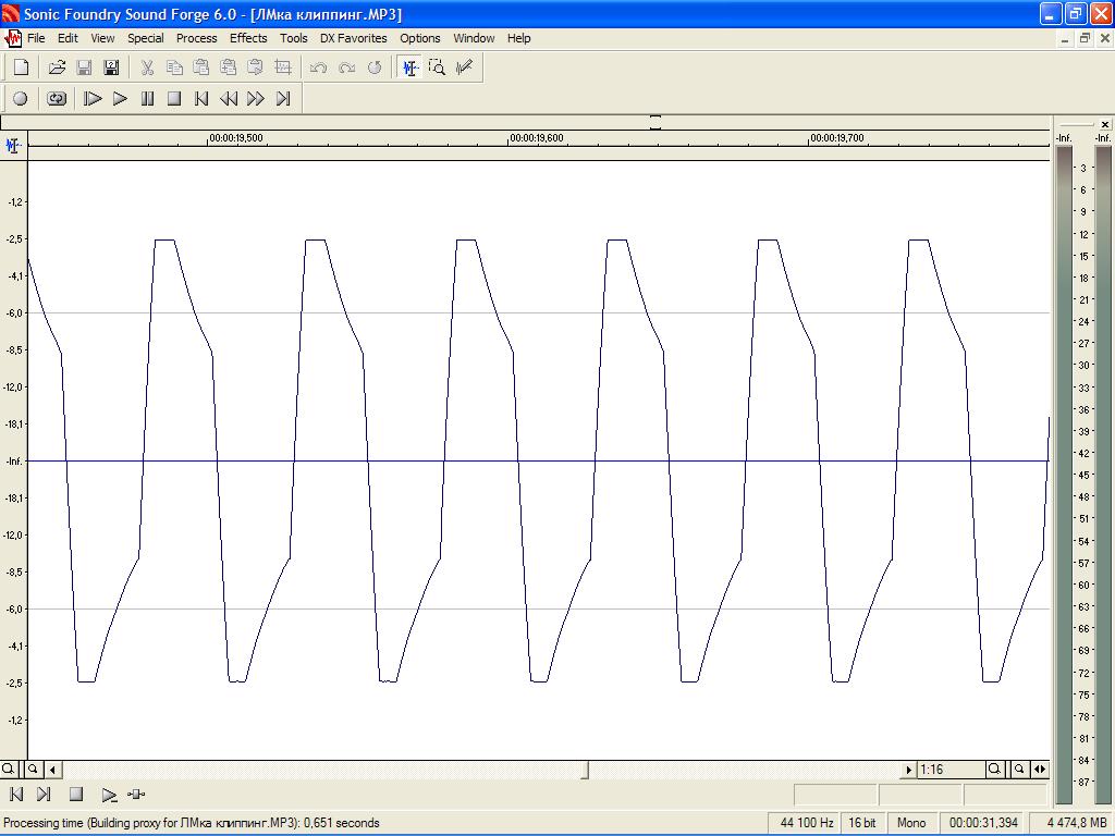

    Константин123, ну не знаю , я тоже думал что это мех. клиппинг но на 10гц на глаз амплитуда просто гигантская в сравнении с 20гц , а щелчков нет может всё таки в усилке как то клиппинг идёт

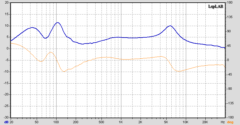

    Нашел АЧХ всех динамиков, котрые использовал в АС - понял, что без цепи режектора не обойтись... особенно на 6гдш-5-4 и нео25т. Прочитал N-ое количество литературы и не смог разобраться как правильно расчитать для режектора следующие параметры:
    - параметры дельтаf-полоса частот корректируемого пика АЧХ (отсчитывается по уровню -3дБ);
    - Fo-резонансная частота режектора;
    - N-величина пика АЧХ.
    Помогите разобраться...

    igor_kutuzov, при 10Гц скорость воздуха ниже, может из-за этого призвуков нет? А то я свои 2006 и на 5Гц мучил - подвес в струнку, а треска нет .

    вот принтскрин сделал , сразу не додумался
