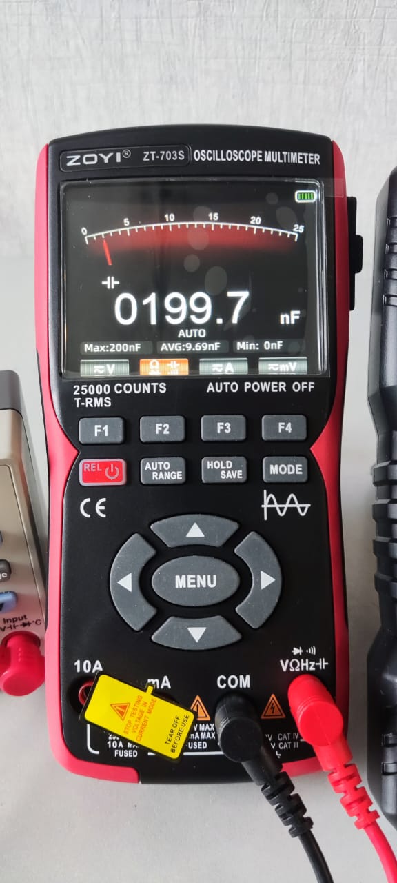

    Измеряю конденсатор ССГ 199,6пФ 0,3%

    Итог: учитывая цену хаботеста и то, что у зойки есть двухканальный осциллограф и какой-никакой генератор, целесообразность приобретения овона ну очень сомнительна.

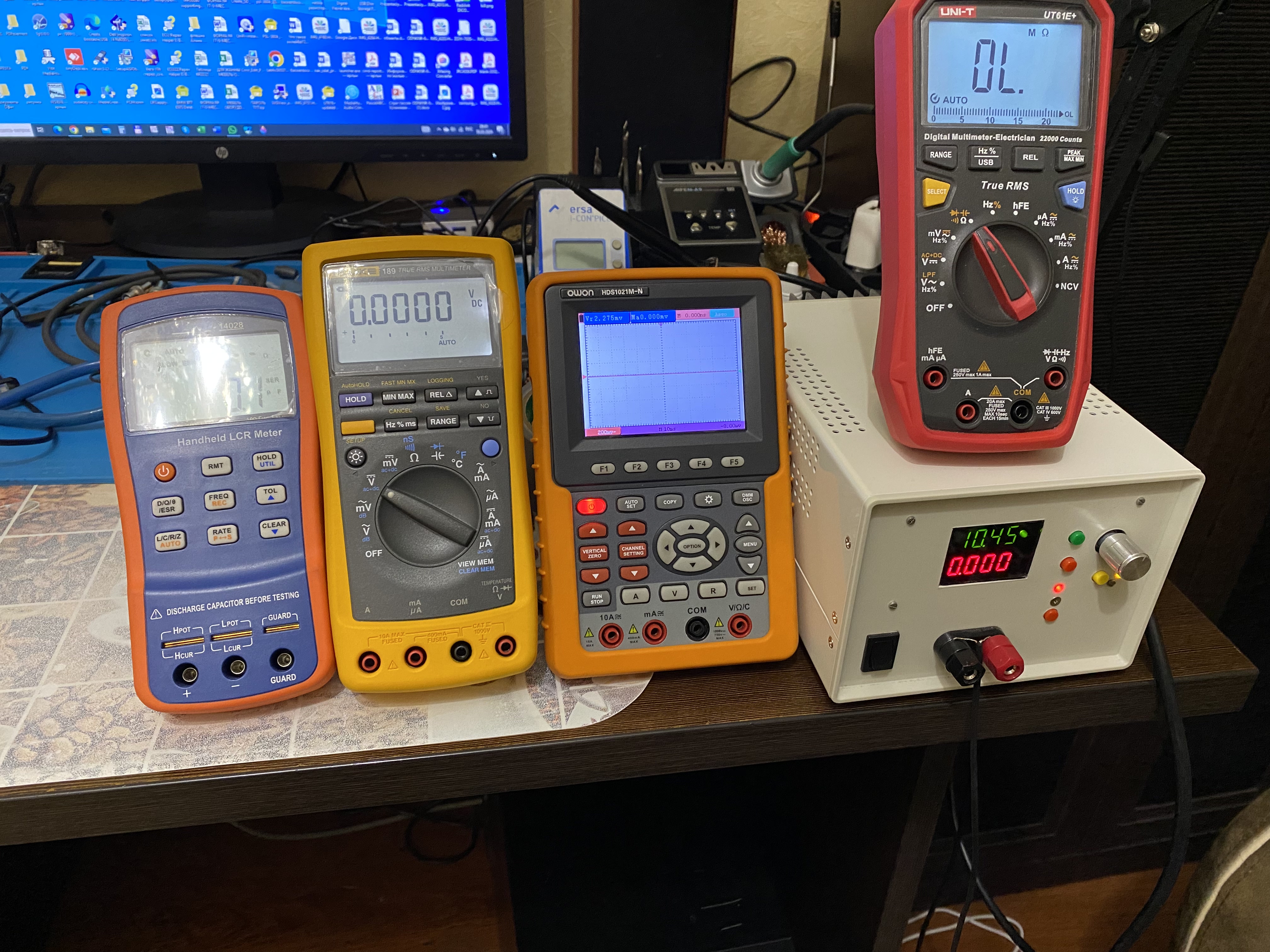

    Ну не знаю кому как, а мне все нужны бывают, это те что дома, и на работе еще Fluke 17B+ и ZOYI ZT703S, ну конечно саммый ценный для меня Fluke 189, который может много чего, например мереять переменку 100кГц, я его берегу как эталон что ли, он почти новый,жалко таскать туда сюда, калиброкву блока питания делал конечечно же им.

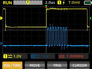

    Зойка не такая уж и игрушка. Как мультиметр тут вообще без вопросов, а как ослик, ну смотрите сами:
    Сигнал с аманеро, сверху LRCK, снизу Data
    44/16, данные AA 00

    На фронтах выброс, щупы скомпенсированы, может конечно такое и с аманеро идет.
