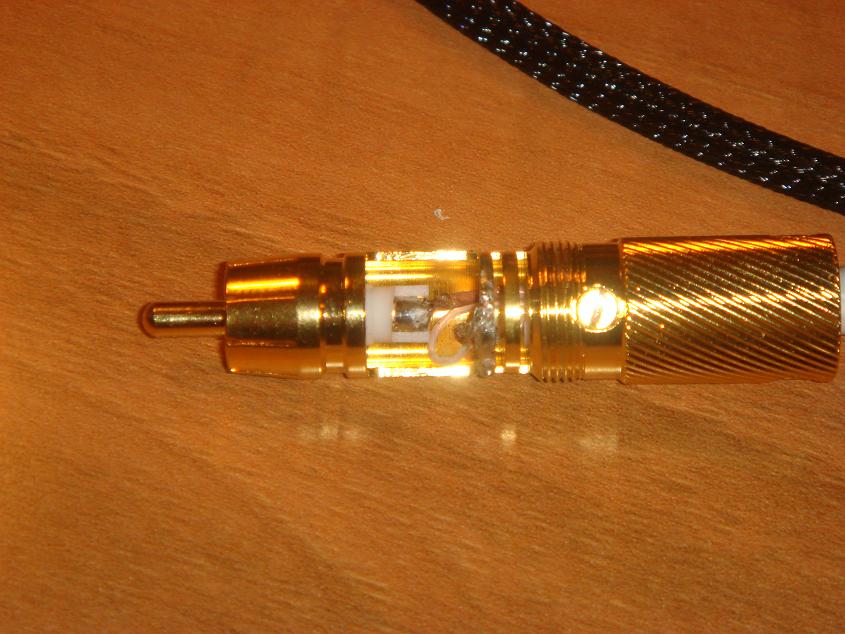

    Вот, изготовленный на досуге межблочник из литца 120х0.071. Может кому пригодится конструкция. Пара из литца свита с шагом 3мм и обмотана сверху мгтфом 0.12, который намотан в другую сторону относительно литца (чтоб не проваливаться между витками литца) с таким же шагом 3 мм. Мгтф используется в качестве электростатического экрана и припаян только с одной стороны кабеля. Чтобы литц не повреждался (шелк с него довольно легко рвется, лохматится и разматывается), провода засунуты в защитную нейлоновую оболочку, которая с двух сторон оплавлена и зажата термоусадкой. Все это засунуто в разъемы RCA, зажато и распаяно. Концы кабеля в которых припаян экран помечены цветными кольцами. Для сигнала провод имеет совершенно симметричную конструкцию. По уровню наводок не отличается от экранированного. Внешне тоже выглядит вполне симпатично.
    Описывать звучание я не специалист. Но этот кабель, как минимум, ничего не портит, не заваливает, и не дает никаких призвуков, это точно.
