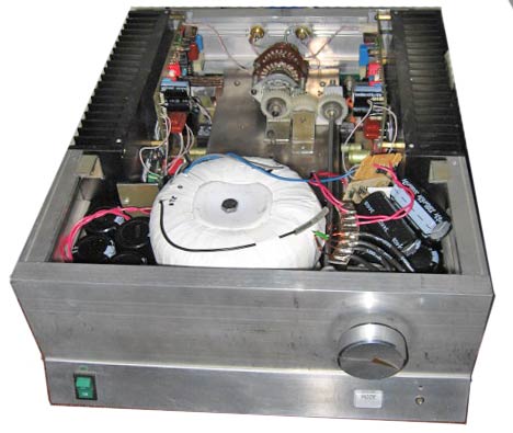

  3. #1002
    Частый гость Аватар для Zanoza
    01.05.2006
    Липецкая обл.
    288
    Очень неплохи Samwha!
    В интернет магазинах по названию фирмы ни чего найти не смог. Игорь, не могли бы вы уточнить маркировку конденсаторов?
    Сейчас слушаю усилитель (правда, собранный на "соплях" с недоделаными платами БП УН и защиты) с обычными конденсаторами, звучание очень нравится.
    Последний раз редактировалось Zanoza; 25.11.2006 в 21:53.
  4. #1003
    Частый гость Аватар для ТОХЫЧ
    28.01.2006
    САНКТ-ПЕТЕРБУРГ
    444
    На картинке он самый(Новый Усилитель Зуева)?
  5. #1004
    01.05.2006
    Липецкая обл.
    288
    Да, он самый.

    Zanoza А какую защиту собираетесь использовать (судя по фото оригинальную трудно будет запихать)
    Добавлено через 13 минут
    Есть возможность с чем нибуть сравнить его звучание если есть напишите
    Последний раз редактировалось ТОХЫЧ; 26.11.2006 в 00:49. Причина: Добавлено сообщение
  7. #1006
    01.05.2006
    Липецкая обл.
    288
    Защита своя, блок слежения за постоянным напряжением на выходе, совмещенный с отслеживанием питающего напряжения. При понижении U откл нагрузку. Плюс тригерная защита ВК. В общем немного похоже по принципу на защиту в УМЗЧ ВВ 2001, только проще.
    Сравнить с чем то это проблема. Ни у кого из моих друзей заводских, серьёзных усилителей нет. Если сравнивать с моим усилителем Сухова, то получится немного не корректное сравнение. У него монтажка была срисована с плат Ридико, а там здоровенная силовая петля возле входа, по моему опыту это сильно сказывается на ВЧ. Могу сказать только, что это самый "прозрачный" усилитель, который я делал, и самый тихий по уровню шума. В принципе можно сравнить с усилком Лачиняна. У меня друг, когда его делал, подбирал каждую деталь по звуку (у него одних ламп только штук 150 и все они с индексом ЕВ). Но, к сожалению, я просто не донесу усилок в том виде, в котором он сейчас, там питание УН примазано на соплях, короче пока это стационарный не переносной вариант.
    Последний раз редактировалось Zanoza; 26.11.2006 в 02:01.

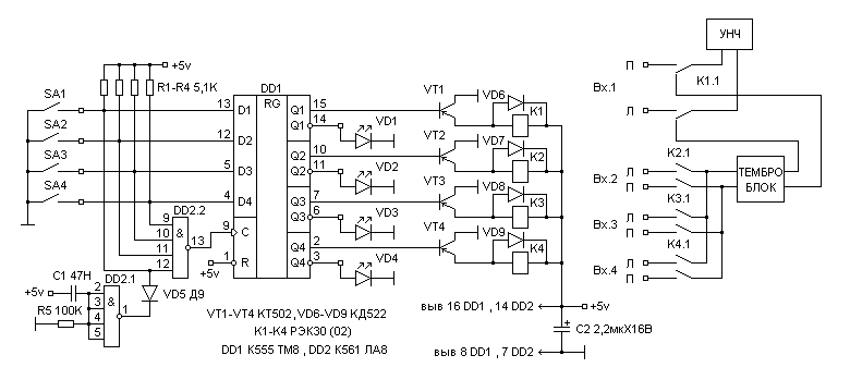

    Неподскажете ли схемку коммутатора входов на реле 12в (четыре реле четыре кнопки четыре светодиода )
    или как переделать вот это но на двенадцать вольт
    Последний раз редактировалось ТОХЫЧ; 05.12.2006 в 20:50. Причина: Добавлено сообщение
    Может проще 12 вольт в 5 переделать.
    Последний раз редактировалось RAINBOW; 05.12.2006 в 23:48.
  17. #1016
    22.02.2005
    3,133
    Можно на К561 серию перейти. Поставить, например, К561ЛА8 и К561ИР9. Входы "J", "K", "R" (выв. 3-5) у последнего нужно будет соединить с общим проводом, а "T/C", "P/S" (выв. 2, 7) с шиной питания.
    что скажете насчет подбора маломощных транзисторов с помощью тестера или это не приемлемо
    Лучше подбирать в режимах, близких к рабочим.
