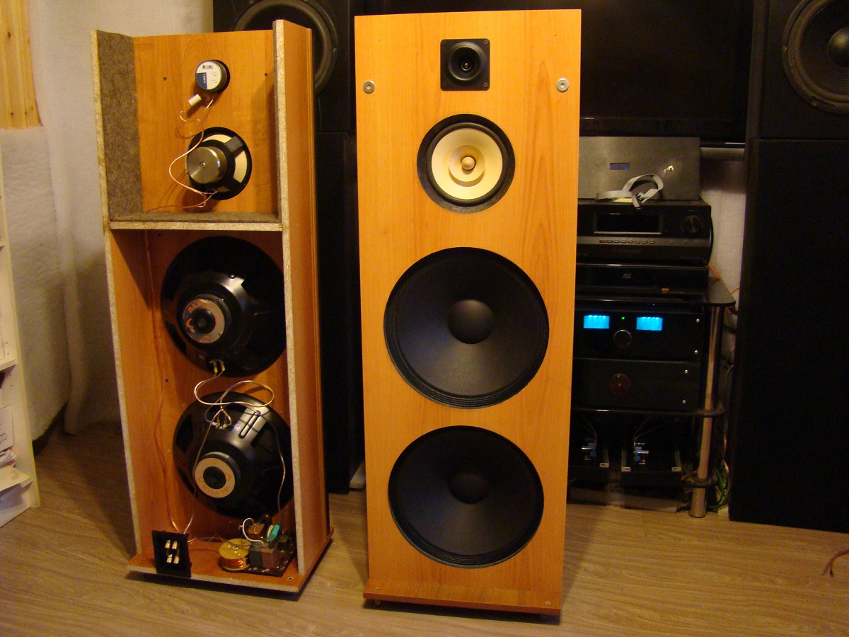

    Получилась вот такая система, диполь, Open Baffle, Sonido SFR200a, подключён напрямую, Альфы, через LC фильтр. Звучат отлично, всем нравится....

    Вижу какую-то пищалку... Не хватает ВЧ?

    Красиво. Как с басом обстоят дела в такой системе? Всё-таки ОЯ. НЧ хватает?
