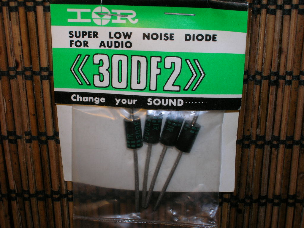

    Цитата Сообщение от scsml Посмотреть сообщение
    шоттки - это все конечно хорошо, но вот вопрос: почему производители усилителей, в т.ч. вполне классных, не имеющих никаких следов экономии внутри, чаще всего используют совершенно обычные мосты?
    Может это вопрос идеологии построения звука?
    Типа того, что Сони во всех верхних аппаратах с 1985 года ставит Шоттки и Рикены, а Маранц с той же настойчивостью ставил быстрые "фор аудио" диоды и металлопленочные резюки.
