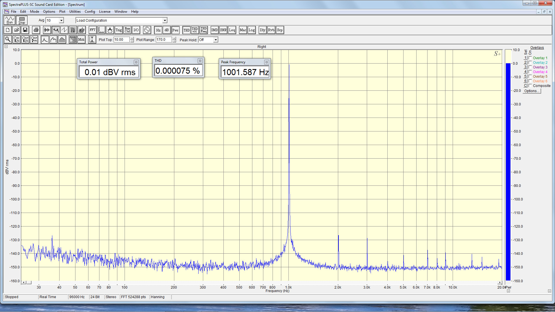

    Компьютером и спектралабом, на эквиваленте нагрузки, насколько я помню.
    Вы же понимаете, что измерение гармоник на столь низких уровнях (-(120-135)дБ) с помощью ЗК не может считаться достоверным ни под каким соусом. Даже AP на такое не способен без своих многочисленных фильтриков...

    Мне-то хотелось узнать что-то новенькое про измерения .
    Скажите как вы измеряли, какое оборудование использовали?
    Измерение обычное . Генератор синуса от Виктора ( на спектре ) на вход усилителя . На выход резистор 4 Ом и ЗК + SpectraPlus .
Название:	Спек Ген-1кГц.png
  11. #9990
    Завсегдатай Аватар для MikeF
    04.11.2004
    Кемерово
    3,106
    Измерение обычное .
    Просто когда искажения объекта и средства измерения близки нужно пользоваться например режекторным фильтром; если усилитель инвертирующий, то просто сделать компенсатор, какие в своё время пропагандировал в СССР Акулиничев. Иначе можно получить какой угодно результат, выше были картинки замеров усилителя с ОСВИ, это вообще показательный случай, - крутя подстроечник можно добиться любых результатов, вплоть до компенсации искажений устройства и средства измерения.

  12. #9991
    Завсегдатай Аватар для Геннадий3
    04.11.2009
    76
    2,471
    А они именно близки . В своё время развеял свои сомнения в достоверности результатов измерений применением и режекторных и полосовых фильтров , а так же и векторный индикатор с разрешением около 0.001% .
    И поэтому получаю не какой угодно , а вполне ожидаемый результат . Выше приведённая картинка спектра генератора красноречиво говорит именно об этом - результат измерения Кг этого генератора вполне достоверный .
    И мне не требуется совершенно точный - метрологический результат измерений , а надо близкий к реальному с определённой погрешностью . Поэтому эти картинки называю "весёлыми" . Они как индикатор качества испытуемого устройства .

  14. #9993
    13,194
    Геннадий, попробуйте на ЗК заменить конденсатор Nichicon FG 220мкФ который стоит около АЦП на более качественный низкоимпедансный с низким током утечки 470мкФ, очень может быть, что качество измерений будет выше, т.к. от величины его емкости очень сильно зависит THD+N (так сказано в даташите на АЦП) p19, fig25 https://d3uzseaevmutz1.cloudfront.ne.../CS5381_F2.pdf
    Т.к. по измерениям ёмкость 85С Nichicon FG 220мкФ (и у других этой серии), обычно, находится в пределах 175-180мкФ, т.е. на 20% ниже указанной на корпусе
    Последний раз редактировалось EDDiE; 11.03.2017 в 17:00.

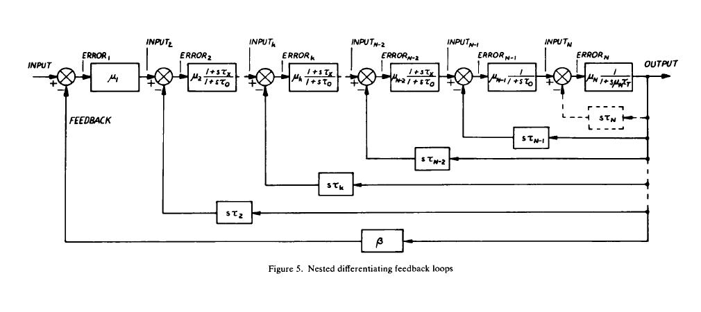

    Усилитель YES-4 имеет структуру по патенту США №4243943, которая позволяет получить очень низкие искажения при невысокой частоте единичного усиления, тем более с полевыми транзисторами в ВК. В данном случае результат похож на истину, имхо.
    Но более показательны были бы измерения ИМИ на 14+15 или 19+20 кГц, а КНИ – на 20 кГц.
    Здесь, пост 20 дано упрощенное описание работы устройства по этому патенту, а в приложении – его упрощенная схема
