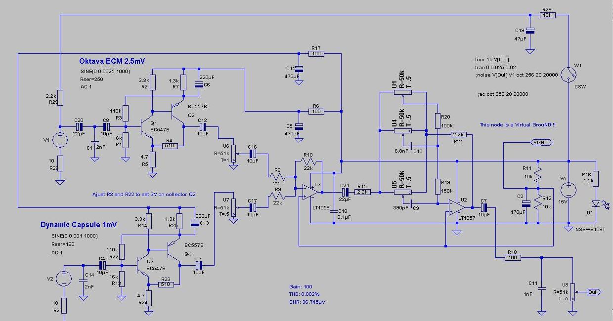

    Здравствуйте!
    В предыдущей теме я обратился к Вам за информацией про динамические капсюли от наушников, которые отлично могут служить во внутренней пикап-системе для акустической гитары.... нужно лишь усилить чувствительность, которая где-то в районе до 1 мВ !!
    Пожалуйста, подскажите и/или прокоментируйте варианты схем, которые я сам тоже буду предлагать.
    На этот момент, для подобной ситуации с мини-габаритным, низко-вольтажным предусилителем для динамических головок чаще всего раасматривается предусилитель с общим эмиттером, который по всем параметрам идеально подходит для этой задачи.
    Вот базовые варианты схем:
Название:	One Transistor 3V preamp _ 2.jpg
ID:	321821 Нажмите на изображение для увеличения.
    Полезен будет каждый конкретный случай с подобной задачей.......
    Всем спасибо за участие и поддержку!

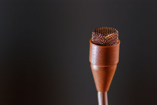

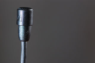

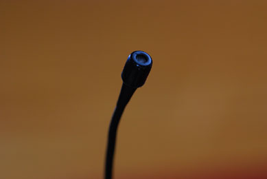

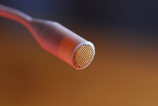

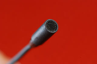

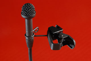

    Сборка электретного микрофона, корпус и внутренняя подвеска:
    Идея следующая..... из-за малых габаритов и предстоящей ручной работы, самым оптимальным выглядит построика штампованного микрофона с помощью приличного пластмассового корпуса или термо-трубкой-кембриком, то есть, сборка капсюля с подвеской, его экранирование, защита от передачи вибрации и, вконце, термо-усадка в пластмассу.
    Для наглядности вот примеры микрофонов на фото
Название:	Voice Technologies VT-400.jpg
Название:	Sanken COS-11X.jpg
Название:	Sennheiser MKE-2 Gold.jpg
    Однако, на этот момент имею нулевое представление о внутренности подобных штампованных мини-микрофонов - подвеска, экран, анти-вибрация.....
    Любой, самый минимальный совет и пример был бы очень полезен!!

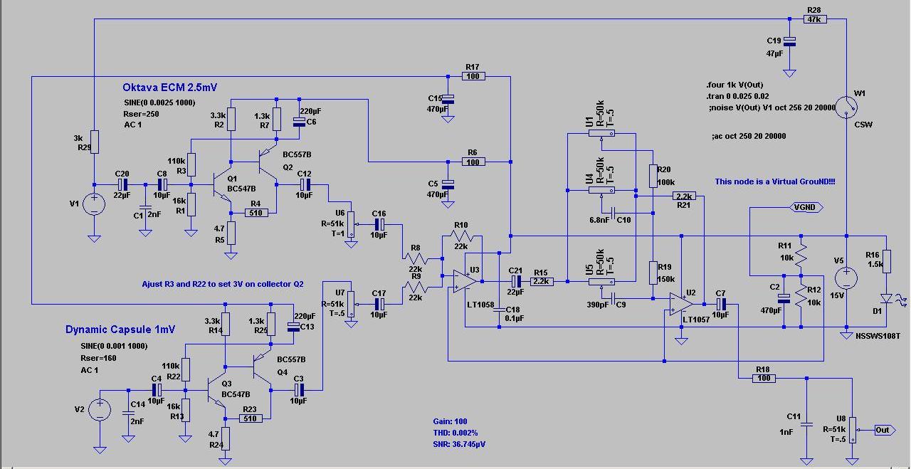

    Правильно ли я "пририсовал" фантомное к преду ? при подклучении первого каскада, я заметил что последовательный 1 кОм резистор понижает напряжение питания 15 В на один вольт, таким образом с 10 кОм должно получится 5 В для электретного капсюля, верно? дальше уже стандартный резистор электрета и добавочный конденсатор на постоянное напряжение .......
    Кстати, пр разные вкусы.... я тот кто любит и пиво, и квас и контрабас

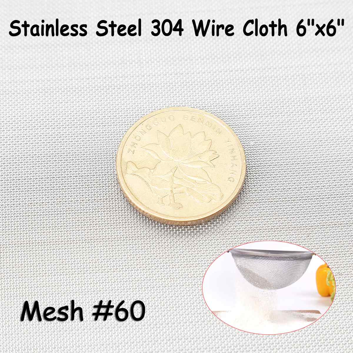

    Наш случай это почти стационар....... гитара в руках и в движении, но сам микрофон через анти-вибрационный штатив-подставку и такую же текстильную липучку стоит на одном месте - нижняя дека гитары. Это проверенный и стандартный метод.......
    Для одновременного экранирования, лёгкости, простоты и быстроты в изготовлении я предпочитаю сделать его в эластичном экране-сетке, а снаружи термо-кембрик на весь микрофон....... моя задача понять как и какой в таком малом пространстве может быть подвес, самое простое что в голову приходит это просто висящие два тонких провода между кабелем и капсюлем......
    Вокруг капсюля помещённого в экран-сетку можно поместить дополнительный слой шумоизоляции, и потом уже "надеть" на всё это термо-кембрик........
    В ролике DPA на 10-11 секундах можно заметить, что капсюль в отдельном колпачке стоит, в середине ещё изолятор и через него уже нижняя часть с кабелем......... уже кое-что !!!
    Миниатюрный DPA
    Фантомные 5 Вольт от 15 Вольт: по закону Ома получается что для питания капсюля (0.5мА) нужно поставить резисторо 30 кОм с напряжения 15 Вольт......... а ведь дальше ещё нужно ставить резистор ~2,2 кОм на капсюль ....... (???)

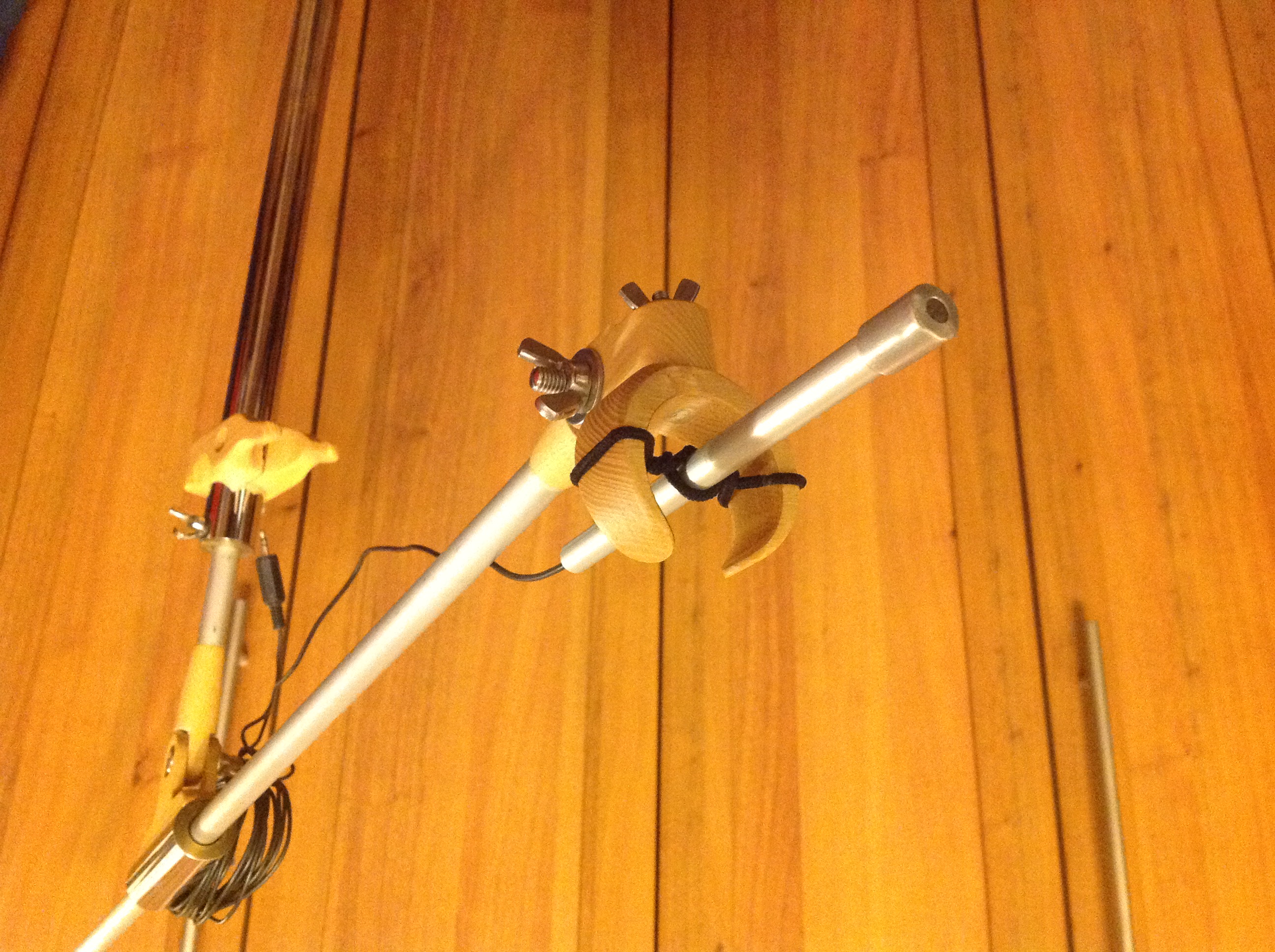

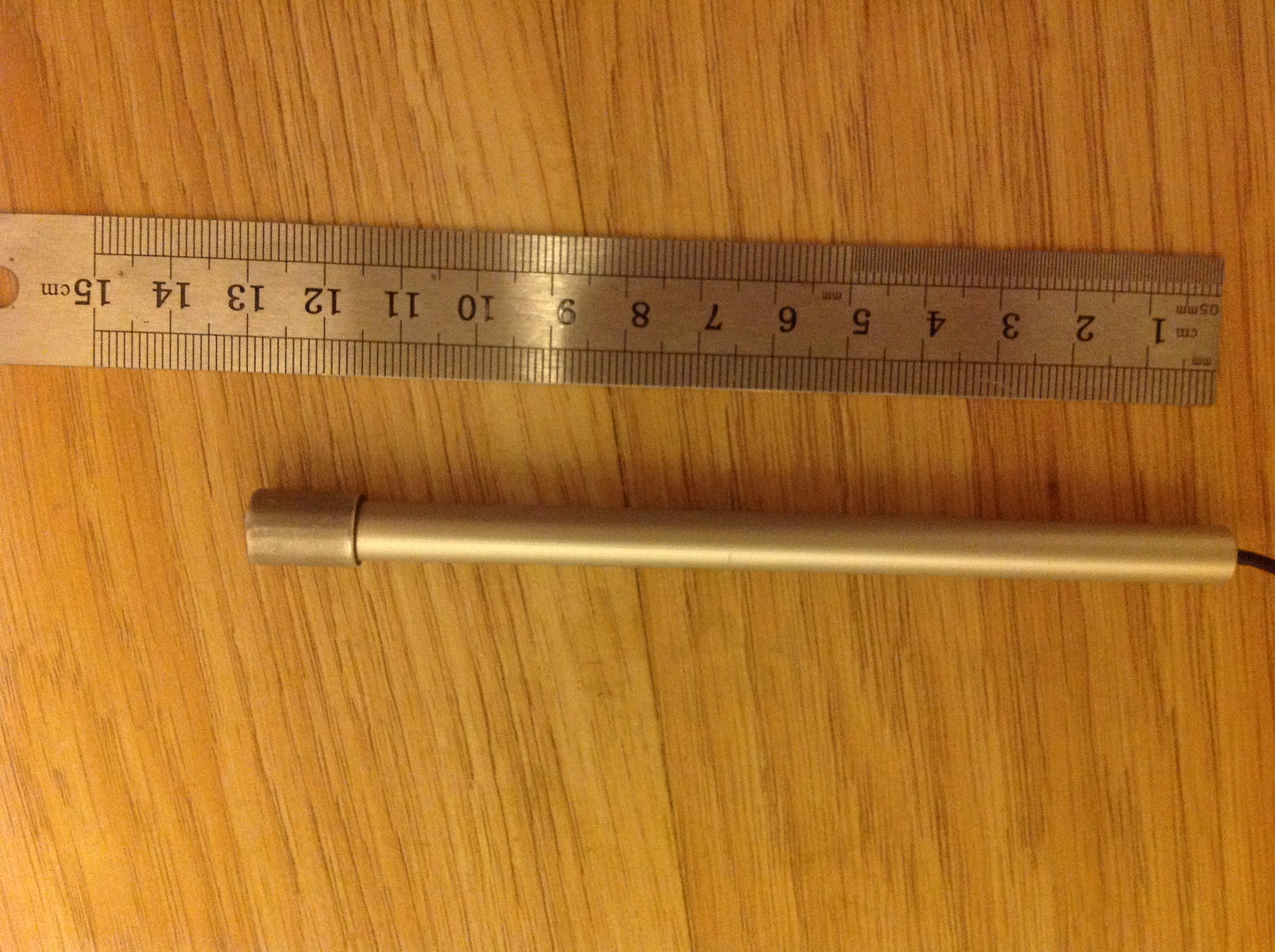

    Вот фото моего измерительного микрофона.
    На штативе в "антивибрационном" подвесе (обычная резинка для стягивания волос), с линейкой для масштаба.
    Трубка алюминиевая анодированная 10х1, капсюль 6 мм, между трубкой и капсюлем циллиндрическая вставка из вспененного поливинилхлорида.
    Колпак из электролитического конденсатора, сетка из черных колготок.
    Колпак снять не смог, со временем он прикипел, так что внутренности показать не могу. Да там и нет ничего, только проволочка, соединяющая корпус капсюля с трубкой и кабель. Но можно обойтись и без соединения трубки с капсюлем.
    Выглядит как дорогой фирменный, подвеска вообще класс, ничего похожего ещё не видел, резиновая пружинка это ваше изобретение ?? подобные находки, с одной стороны, почти идеальное решение, а с другой, имеют великолепный вид и почти нулевую затратность......
    В принципе, могу сказать, что базовые требования я уже понял - нужно постараться везде между каждыми элементами поместить шумо-вибро-изолятор, и в первую очередь между кабелем и самим капсюлем. Других сложностей или каких-либо тех-секретов не наблюдаю.......
    Одна из факторов почему я на старости лет так увлёкся акустической гитарой, это её возможность звучать как полная банда гитар, баса, ударных, ф-но ..... корпус гитары это почти полная ударная установка, и это значит, что корпус постоянно под ударами и эти вибрации в свою очередь могут неправильно передаваться на микрофон. Так как сам микрофон имеет почти 100%-ю вибро-изоляцию через мини-штатив и текстильные липучки, то единственно уязвимое звено это кабель микрофона, который во-первых, джеком 3,5 мм соединен в Эндпин, и во-вторых, имеет касание с декой....... Нужно постараться максимально изолировать капсюль от вибрации через кабель........
    Задача не такая сложная, но мысль должна "поспеть" настолько чтоб увидеть этот микрофон глазом воображения...... дальше уже за день можно будет всё закончить.......

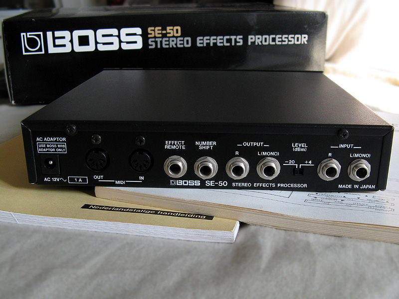

    Есть вопросы.....
    1) Не уверен, что правильно понимаю установку режима 3-5 Вольт фантомного питания от моих 15 Вольт в предусилителе
    2) Есть ли вообще необходимость в понижении Ку в канале электретного микрофона если предусилитель я соединяю с процессором Boss SE-50, который имеет режим входной чувствительности как -20дБ, так и +4дБ........ этот последний, +4дБ должен означать источник с выходным сигналом до 1,2 Вольт.... верно ли это ???
Название:	Boss SE-50 rear panel.jpg
    Почти. Только с расчетами накосячил. И есть вопрос откуда взялся резистор R26? Не надо его при включении с общим истоком для этого транзистора. А уж если и ставить, то не 10 Ом.
    Давай научимся рассчитывать нагрузочный резистор.
    Для этого нужно обратиться к даташиту.
    Там указаны некоторые важные данные.
    1. Максимальное напряжение сток-исток Uds max=20 В. Это значит, что напряжение на капсюле может достигать 20 В и ему при этом не поплохеет.
    2. Ток стока при нулевом напряжении затвор-исток Idss. Для грэйда J35 он лежит в диапазоне от 150 до 300 мкА. Этот ток будет протекать через сток. Посмотрев на зависимость DRAIN CARRENT vs DRAIN TO SOURCE VOLTAGE на графике для грэйда J35 можно увидеть, что ток стока практически не зависит от напряжения на капсюле. Это важное свойство полевых транзисторов используют еще для создания источников тока.
    3. Все параметры транзистора нормируются для напряжения сток-исток 5В.
    Теперь у нас есть все данные для расчета.
    Примем Idss где-то посерединке паспортных значений. Idss ср = 200 мкА.
    Этот же ток будет протекать и через нагрузочный резистор, и через резистор фильтра. Они включены последовательно.
    Напряжение источника питания 15В. На капсюле 5В (все параметры нормируются именно при 5В). Значит, на сумме резисторов нагрузки и фильтра (по твоей схеме R28+R29) при токе 200 мкА напряжение составит 15-5=10В. (Говорят еще, что на резисторе напряжение упадет, хотя никуда оно не падает, это просто жаргонизм).
    Теперь по закону Ома можно вычислить сумму сопротивлений R28+R29. 10В/200мкА=50кОм.
    Осталось грамотно поделить сопротивления между R28 и R29. Значение R29 это вопрос компромисса между усилением каскада и его выходным сопротивлением. Значения R29 в диапазоне от 1 кОм до 5 кОм вполне уместны. Примем R29=2,2 кОм. Тогда R28=50к-2,2к=47,8к. И, что характерно, ток стока транзистора будет мало зависеть от суммы этих резисторов, при изменении резисторов будет меняться только напряжение на капсюле. Так что если поставить R28 = 51 кОм, то напряжение на капсюле будет не расчетных 5 В, а чуть меньше, 4,36В.
    Короче, если задаться сопротивлением R29 = 2,2 кОм и Idss=200 мкА, то формула для расчета R28=((Uисточника-Uкапсюля)/0,2)-2,2 (кОм). Можешь задаться другим значением Uкапсюля и рассчитать другое значение R28.
    ---------- Сообщение добавлено 30.03.2019 в 00:00 ---------- Предыдущее сообщение было 29.03.2019 в 23:45 ----------
    Дело не в том, что дальнейшее устройство имеет возможность работать с повышенным уровнем входного сигнала.
    Дело в разбалансе каналов микрофона электретного и динамического.
    Предположим, что с динамического микрофона сигнал 1 мВ. А с электретного - 10 мВ (реально может быть еще больше, с хорощим капсюлем я наблюдал на осциллографе до 200 мВ амплитудного значения). При равных Кус канала электрета и динамического микрофона = 100 на выходах первого каскада усилителей будет соответственно 100 мВ и 1В. Это значит что, во первых, канал электрета почти гарантированно перегрузится, а если и не перегрузится, то для достижения баланса между разными микрофонами придется работать на 1/10 угла поворота регулятора смесителя. Это очень неудобно.
    Значит надо снижать усиление. Можно, конечно, снизить усиление в смесителе для канала электрета. Но лучше уменьшить усиление первого каскада для электрета, будет меньше вероятность на громких звуках залезть в ограничение сигнала.
    ---------- Сообщение добавлено 00:14 ---------- Предыдущее сообщение было 00:00 ----------
    Да, если за 0 дБ принять 0,75В.

    Извиняюсь за R26 - 10 Ом, это предполагаемый резистор с Общего входа на Общий каркаса........ который я так и не поставил (по Фендэру!)
    Про зависимость веса микрофона-капсюля и передачу вибрации понял на НЧ, всё же попробую собрать один такой мини-миниатюрный штампованный и проверю на проф-пригодность....... я больше думаю про изоляцию между капсулем и кабелем!!
    Про фантомное:
    1) Я в даташитах капсюлей никогда не видел 20 В, везде 1-10 В, не более..... но, по даташиту 2SK1109 имеет 20 В, если капсюль не сгорит от 15 В я буду только рад !
    2) Значит я правильно сомневался с резисторами и в пинципе был прав, только я считал на ток 0,5мА (500мкА) вместо 200мкА.....
    Скорость моего понимания чуть выросла, начинаю быстрее понимать
    Про -20/+4дБв я смотрел таблицу, -20дБв это 22мВ сигнала, а +4дБв - 1,4В ....... получается, что не нужно понижать Ку первого канала, с электретным 2-8мВ я получаю усиление менее 1 В, так что можно забыть про это.
    Резисторы я поставлю 47-3 кОм......... а выходной конденсатор капсюля ведь просто отпадает так как мы поставили С20 - 22мкФ на входе, верно ??
  10. #989
    21.01.2004
    3,607
    По умолчанию Re: Предусилитель для динамических капсюлей с чувствительностью менее 1мВ
    Ты будешь разочарован.
    1). Это максимальное значение. Выше него прыгать нельзя, ниже - сколько угодно.
    2). И в чем то ты прав. Конкретное значение тока будет зависеть от того, какой транзистор стоит в конкретном капсюле. У того же 2sk1109 есть и полмилиамперный грэйд. Благо, этот ток легко измерить для конкретного капсюля простым милиамперметром.
    Да, конечно, а иначе как туда попадет постоянный ток от источника питания.
    Только в том случае, если не собираешься использовать электрет и динамический капсюль одновременно.
    Да, и еще одно. Выключатель фантома лучше поставить с другой стороны фильтра, между R28 и R29. Если оставить так, как сейчас, то при работе без фантома вход усилителя будет зашунтирован последовательно включенными R29 и С19. Это снизит входное сопротивление до значения R29=3 кОм. С19 можно уменьшить до 10 мкФ.
    ---------- Сообщение добавлено 01:17 ---------- Предыдущее сообщение было 01:11 ----------
    С20 можно вообще выбросить, если поставить вместо С8 неполярный электролит.
    Тогда, сначала проверю собранный новый электрет и только потом решу заменять ли вообще Октава МКЭ-5 !
    ---------- Сообщение добавлено 02:36 ---------- Предыдущее сообщение было 02:30 ----------
    Понял! Я даже думаю поставить двойной тумблер прямо на входе, будет там же и фантом включать и С20 подключать .........

    1) Фантом понятно, тумблер на входе исключаю, ставим просто дополнительный конденсатор 10мкФ "плюс"-ом в сторону капсюля. А в безфантомном использовании этот дополнительный конденсатор вдруг не наломает ли чего ??
    А резистор для "понижения напряжения" я вычисляю по 0.5мА, то есть 10В/0,5мА=20кОм, такое сопротивление нужно чтоб получить на капсюль 5В, дальше нагрузочный резистор электрета 1-10кОм, правильно же !
    2) Микрофон своими руками уже "поспевает", думаю всё будет ОК!
    3) Одна новая просьба, так как не исключено, что я решу с фантомом делать вторую версию преда, но только с раздельными EQ (эквалайзер).... я перестроил схему в симуляторе, всё по нему работает кажется, но я не до конца опять уверен в правильности установки конденсаторов и резисторов на вход-выход ОУ, пожалуйста взгляните и скажите если где-то нужна поправка!!!
    2 Channel - 2 EQ _ Czech _ 1mA.rar
    4) Интересно, какой капсюль стоит в вашем микрофоне, если это не секрет.....

    3. Каскады на U3 и U10 лишние. Выходное сопротивление предварительных усилителей достаточно низкое, чтобы непосредственно работать на вход эквалайзера.
    Регуляторы уровня перенести на входы смесителя, резисторы 31, 32, 33 увеличить до 22 кОм.
    Каскад на U15, в принципе, тоже можно убрать Смеситель это тоже повторитель, зачем еще один?
    Меньше активных элементов - меньше шума.
    Можно уложиться в один корпус TL074, а оставшийся четвертый ОУ пустить на создание более качественного виртуального смещения.
    4. ВМ61.
    5. Для электромагнитных.
    6. Причина может быть какая угодно. Нужно исследовать.
    ---------- Сообщение добавлено 16:26 ---------- Предыдущее сообщение было 16:24 ----------
    Не наломает.
    Последний раз редактировалось Гоша; 30.03.2019 в 16:41.

    Убрал всё что было лишнее.......... а что делать с выходным сопротивлением первых каскадов ?
    Есть много TL072-ых, лучше их использовать 2 штуки....

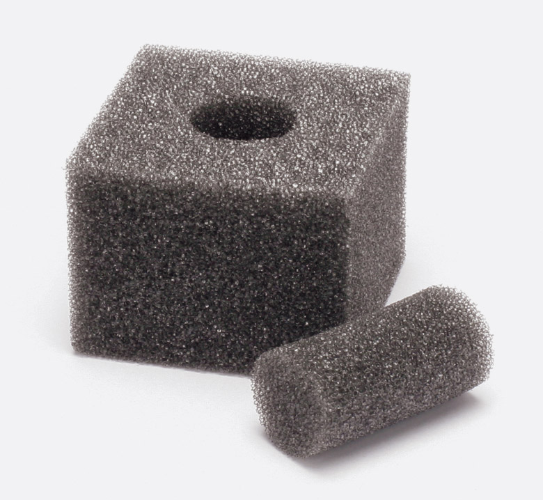

    Капсюли WM61: производство этих капсюлей прекращено, то что продаётся скорее всего не оригиналы...... доводилось ли вам слушать такие ??
    Чёрные полиуретановые мини-цилиндры: микрофонная внутренная подвеска, в принципе, понял основные условия...... самый простой, качественный и красивый "ручной" метод будет целиком зависеть от наличия полиуретановых цилиндров диаметром 8-10 мм...... наверное, такие есть на Алиэкспресс - проверяю! Но, интересно, есть ли метод ручной "нарезки" такого материала?? Слышали о таком ??
    Имеются подобные материалы:

    Убрал не все.
    С15 и С7 лишние.
    Ну и нарисуй уже фантомное питание до кучи.
    Ничего не надо делать с низким выходным сопротивлением. В данном случае это хорошо.

    Пенополиуретан (поролон)не очень подходит для виброизоляции из за своей малой плотности, малой вязкости и "сыпучести".
    Лучше применять пенополивинилхлорид. Он встречается на строительных рынках, в частности как звукоизолятор для ламинатных полов (низкоплотный) и как теплоизолятор для посудомоек и встраиваемых стиральных машин (высокоплотный).
    В авиации широко применяется. Делают же в Грузии бизнесджеты.
    Поролон я когда-то пробовал обрабатывать после заморозки заготовки, залитой водой, в морозилке до -18. Получалось, но не очень хорошо. По крайней мере нормальный колпак для микрофона сделать не удалось. Но один мой знакомый хвастался, что ему таким образом удавалось обрабатывать поролон даже на токарном станке.

    Гоша, сделал думаю всё......... на фантомное поставил ещё индикатор, который параллельно включён с фантомным, не знаю правильно ли это, но расчитал на фантом и индикатор 3 Вольт с током 0.6мА (учитывая и индикатор), итого 12В/0,6мА=20=22кОм....... требуется ваше подтверждение так как я пока ещё не настолько уверен в правильности такого включения индикатора и расчёта резистора......
    А что касается построики микрофона, то есть на Алиэкспресс такие маленькие колпачки просто идеальные для такой задумки, в этот колпачёк помещается и капсюль, и разделительная пластина для пайки контактов капсюля и кабеля (чтоб устранить передачу вибрации от кабеля!), и потом выводы от кабеля..... а дальше на этот колпачёк надевается металлическая сетка а снизу можно одеть мини-чашку из резины или пластмасса, или же можно и в термо-кембрик прямо....... короче, требуется только выписать эти колпачки и максимально аккуратно провести вышеупомянутые работы, не вижу ни сложностей, ни других проблем.....
    Должно получиться приблизительно так:

    Одним словом, нет наверное вещи, которой не может быть на этих Алиэкспресс и Алибаба ........ нет только валюты по сверхнизким ценам и бесплатной доставкой
    Есть обычные плоские сетки, и есть ещё вязаные ........ жалко таких маленьких готовых под микрофоны нет, только большие......
    Как запчасти продают известные компании, но цены смешные - DPA около 60 долларов не считая доставки )
    Думаю, сетка с шагом 30 или 40 будет нормально для такого маленького капсюля, лист 30х30 стоит полтора рублей США....... может получиться 10-15 микрофонов минимум
    Последний раз редактировалось Schertler; 31.03.2019 в 18:20.

    Светодиод так включать нежелательно.
    Во первых, в прямом включении светодиод работает как стабилитрон с напряжением стабилизации ок. 2В для красного и 3В для белого стабилитрона.
    Во вторых, при работе без фантомного питания, стабилитрон оказывается подключен к источнику сигала через резистор R17 2,2 кОм, это приведет к дополнительным искажениям.
    Если так уж хочется индикацию, то лучше использовать отдельную контактную группу выключателя.
    Конденсаторы С3 и С12 надо развернуть. Потенциал на входе регулятора тембра выше, чем на выходах первого каскада.

    Честно говоря, сам хотел отдельно ставить индикатор фантома, но в последний момент чёрт попутал сделать "попроще"..... элементрарно поставить двойной микро-тумблер или кнопочный переключатель и отдельно "засвечивать" фантомное питание....
    Конденсаторы на выходе первых каскадов развернул!
    У нас ещё остаётся половина TL072, вы говорили можно это как-то использовать на учаскте смешивания, стоит это делать с 072-ым ??
    Вязаное металлическое полотно для гриля микрофона: я присматриваюсь, думаю, что сетка из провода 0.25-0.3мм (Mesh Wire 30-40) будет подходяще для микрофона диаметром 8-10 мм, вы согласны??

    Не для смесителя, а для улучшения виртуального общего. К точке соединения резисторов и конденсатора, образующих виртуальный общий, подключается неинвертирующий повторитель на оставшемся ОУ. Это понижает выходное сопротивление виртуального общего и незначительно улучшает работу всей схемы. Можно не делать.
    TL074 отличается от TL072 только количеством ОУ в корпусе. Сами ОУ обсолютно одинаковы.
    Сеточки хороши, особенно последняя.
