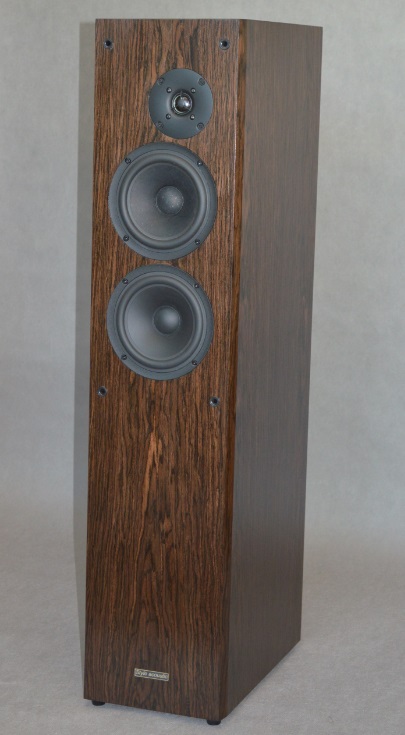

    Добрый день. Уже менее месяца до выставки MHES. Для демонстрации готовятся две пары АС, Tango 8715 и новая АС Tango 871L ( возможно и в полуактивном варианте ). На последующий РХЭ
    скорее всего добавится Tango 661.
Название:	8715 и 871L.jpg
ID:	355970   Нажмите на изображение для увеличения.
    С уважением,Алексей.

    Будете строить три полосы? Мне лично 5" сатори "не зашли". Т34 на мой взгляд имеют смысл только с разделом ниже 2 кГц, как способные разгрузить мидбас ( большую СЧ головку ) от верхней середины. В планах новая АС по схеме WMTM с двумя 6" мидбасами. Схема та же - 2,5 полосы. НЧ головка в отдельном объеме TL, мидбасы с ВЧ головкой в отдельном объеме с ФИ.
