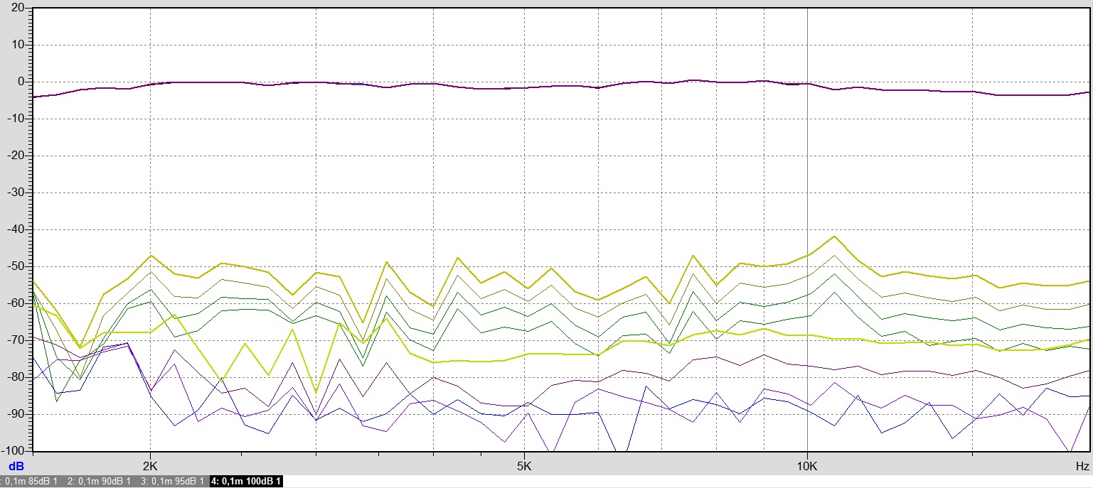

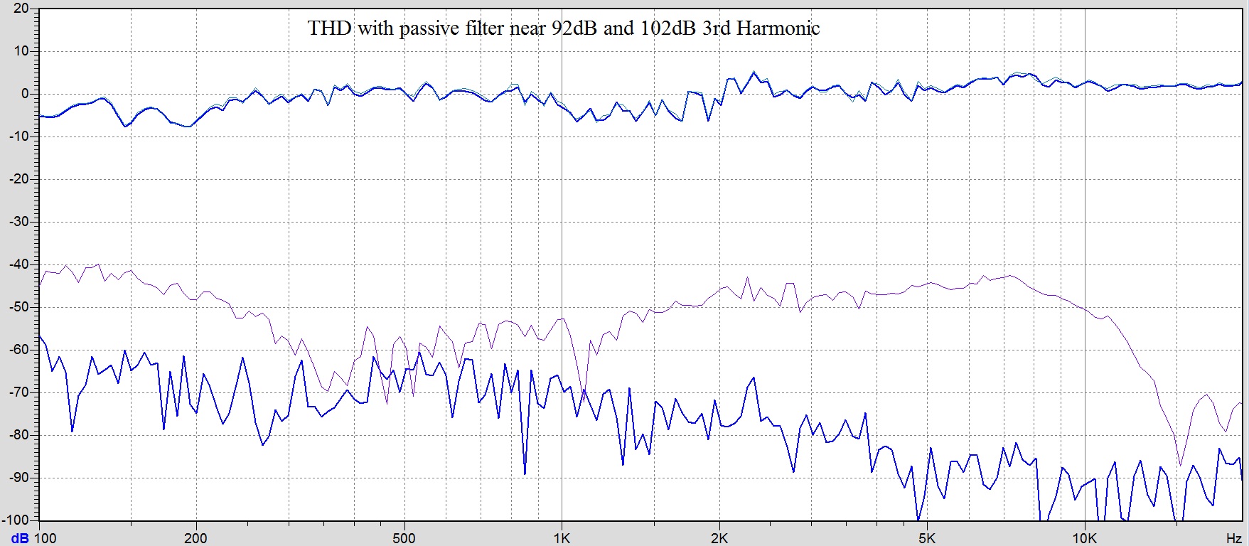

    По искажениям видно, что при больших уровнях пищаль начинает немного гадить 3ей гармоникой, добавив средник такая проблема уйдет.
    Кстати по поводу влияния пассивного фильтра на третью гармонику у пищалки.
    Без фильтра при 100дБ на 1 м уровень третьей ниже 65дБ, с фильтром на уровне -45, -50дБ. Графики 3ей при низких уровнях (90дБ на 1м) примерно совпадают.

    mr-marlen, от чего это может быть?Любой фильтр повышает искажения, или детальки неудачные?

    Скорее всего я поторопился с выводами и гадят басовики. Надо посмотреть искажения без подключенных басовиков.

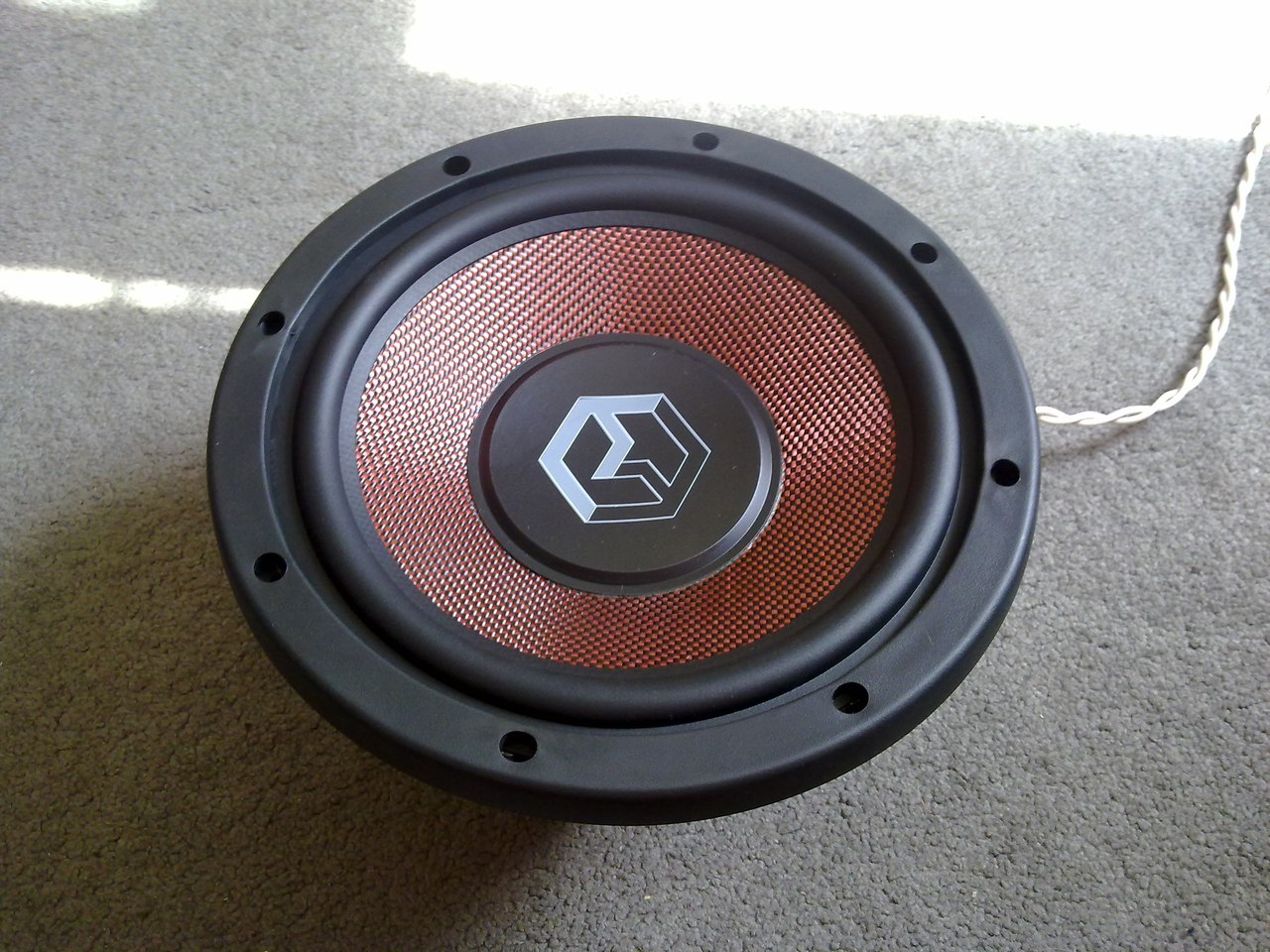

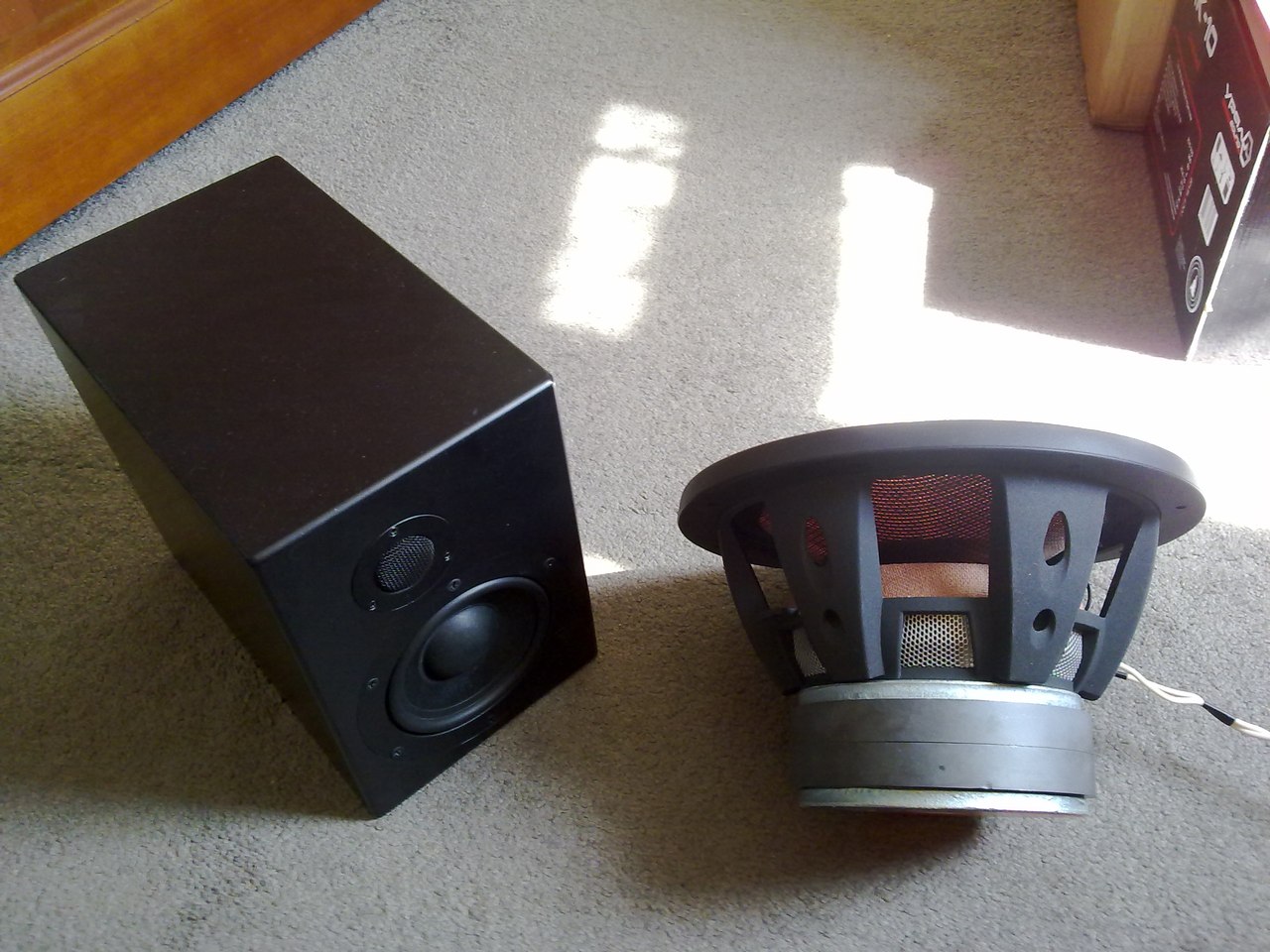

    Ural AK10
    Осмотр катушки говорит, что ход больше 9мм
    По параметрам динамик хорошо встанет в ящик ы90.
    Thiele-Small parameters:
    Fs = 30.45 Hz
    Re = 3.20 ohms[dc]
    Qt = 0.47
    Qes = 0.51
    Qms = 5.38
    Mms = 83.17 grams
    Rms = 2.957674 kg/s
    Cms = 0.000328 m/N
    Vas = 55.35 liters
    Sd= 346.36 cm^2
    Bl = 9.953186 Tm
    ETA = 0.29 %
    Lp(2.83V/1m) = 90.74 dB
    Added Mass Method:
    Added mass = 52.00 grams
    Diameter= 21.00 cm

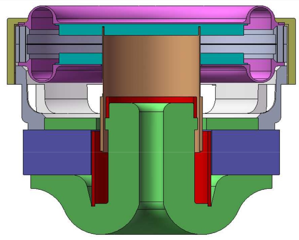

    Держал кто-нибудь в руках новые "утюги" без ЦШ от Tang Band?
  20. #999
    03.05.2009
    Москва, Бун.Луга
    4,026
    По умолчанию Re: Тесты, измерения, модификации головок.
    Я про модель типа W8-2022. На diyaudio.com есть фото конструкции и немного обсуждений. Интересно было-бы взглянуть на реальную АЧХ и искажения.

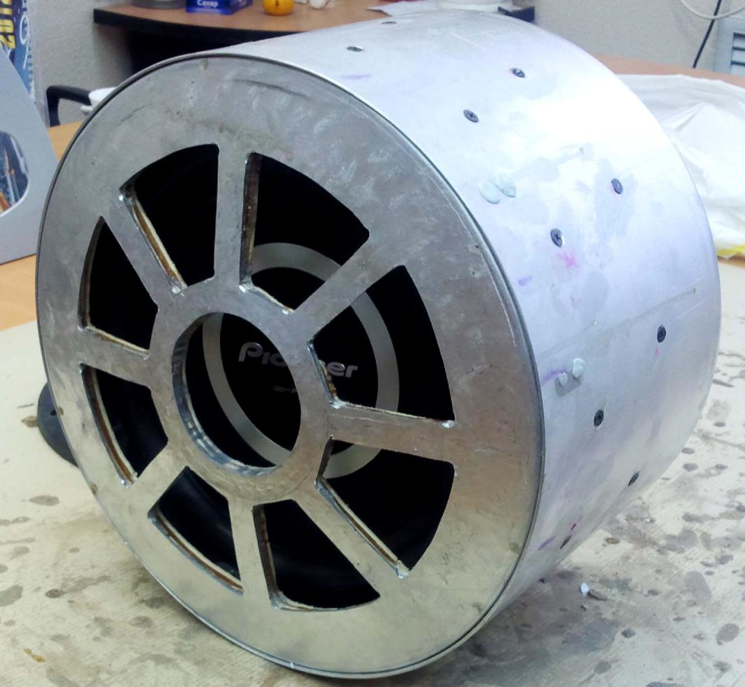

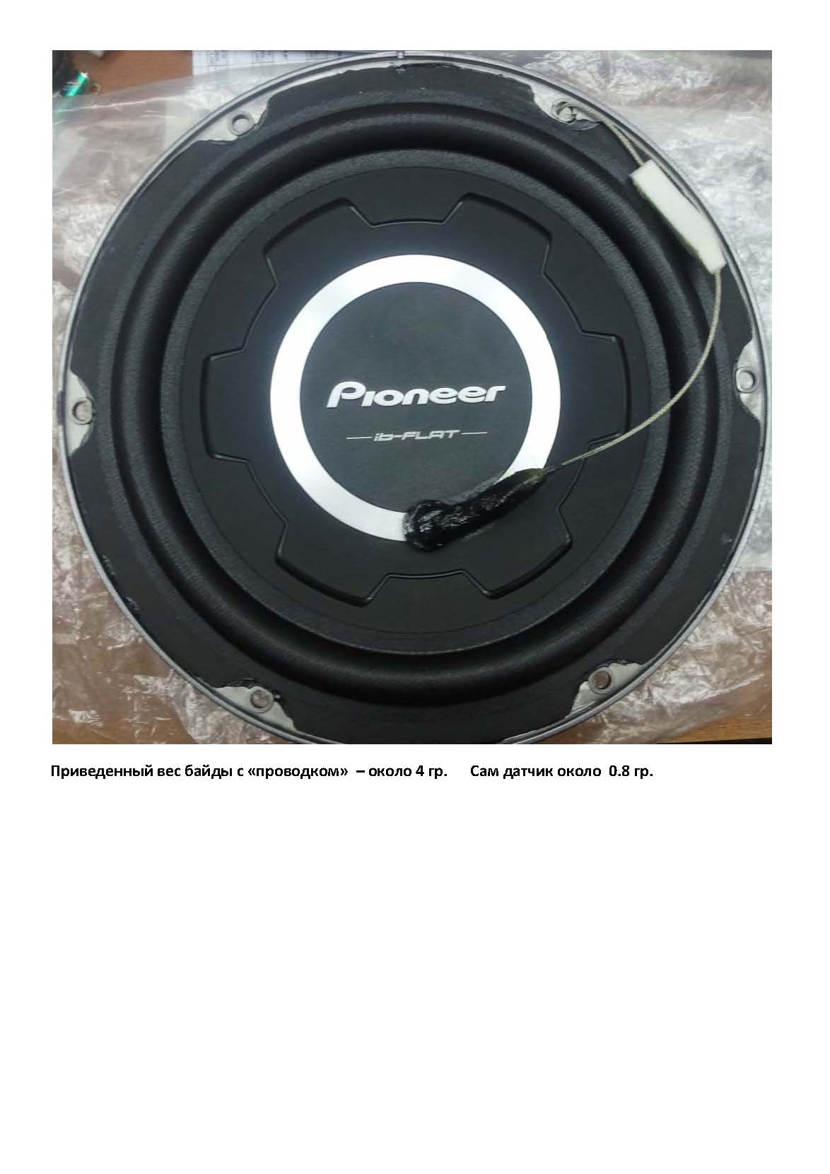

    Таки пионер и др (на рис. поз. 3 и 5 подвесы) уже применяли нечто подобное -
    механика и массы остаются
    У меня эти "блины" все с ЭМОС - посему их АЧХ (и гармониками) не интересовался .
