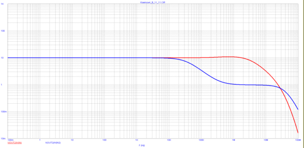

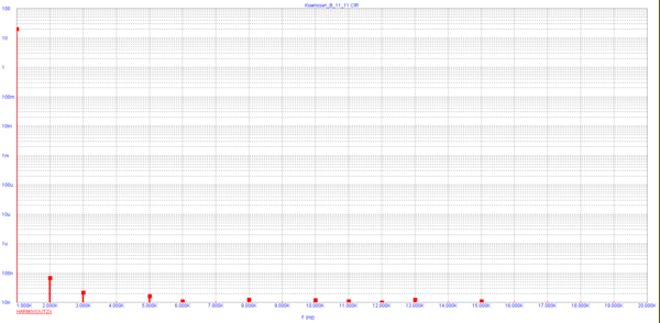

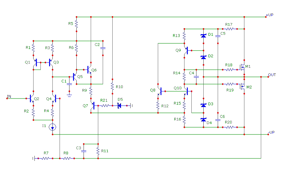

    Неинверт. Входной ДК нагружен на плавающее ТЗ.
    АЧХ и спектр в симуляторе.
    Синяя АЧХ - от базы Q5 к выходу, красная - всего усилителя
    Все биполяры, кроме Q7 (BD140) маломощные высокочастотные.
    Макет звучит о...но

  14. #993
    Завсегдатай Аватар для Ромыч
    30.11.2004
    3,585
    По умолчанию Re: Усилитель
    Макет звучит о...но
    Пора открывать новую ветку?
    Кстати, не видно вольтодобавки. Использование напряжения питания уже похуже, я так понимаю?
    Последний раз редактировалось Ромыч; 03.02.2017 в 17:39.

    C3 R11 на месте?
    Цитата Сообщение от 35101 Посмотреть сообщение
    C3 R11 на месте?
    Исправил схему.
    Цитата Сообщение от Budkomes Посмотреть сообщение
    А вариант с ОУ на входе, капут?
    Почему?
    укажите пожалуйста номиналы элементов.
    Пока не хочу. Одна из причин - нужно окончательно вылизать схему (например, необходимость Q8 под сомнением)
  20. #999
    Частый гость Аватар для Vlad Zhdanov
    08.04.2005
    283
    Красивый переход на балансную раскачку ВК. Если выигрыша по четным гармоникам для ВК не видно, очевидно что они очень маленькие.
