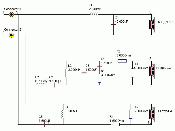

    Добрый день!
    У меня есть Амфитон 150АС-007.
    Произвел замену СЧ, ВЧ динамиков, изменил штатную схему.
    Вот посмотрите! Может какие-нибудь коррективы внесете!

  7. #986
    Новичок Аватар для colonel
    22.02.2006
    scorp, только по схеме фильтра ничего нельзя посоветовать, может именно в таком варианте и получается идеально ровная АЧХ, а может и совсем наоборот, если хочешь получить советы - АЧХ в студию.
  8. #987
    09.01.2006
    Литва, Каунас
    2,363
    Цитата Сообщение от scorp
    Вот посмотрите!
    Без АЧХ смотреть бессмысленно ... А в фильтрах
    вроде бы всё логично... Переполюсовка НЧ/СЧ понадоби-
    лась на практике? В районе 4,5...5,5кГц горба нет?
  9. #988

    В лспкаде прогнал схемку, и увидел спад в районе 500Гц и 7000Гц.
    Потом поменял фазировку ВЧ (по схеме СЧ и ВЧ в противофазе с НЧ), и горбы пропали)) А АЧХ в лспкаде как обозначается, обязательно бы скинул картинку!! А сейчас я хочу реально замерить параметры динамических головок, а по ним делать схему!!

    scorp,
    По хорошему, цепь Цобеля С4-R1 ставится параллельно динамику. В этом случае и делитель R2-R3 работает правильнее. У R1 маловат номинал.
  16. #995
    Новичок Аватар для scorp
    24.06.2005
    Башкирия, г.Учалы
    16
    Цитата Сообщение от Ivanuch
    scorp,
    Ну, в общем-то по расчету получилось так(кстати как чаще R1 - номиналом динамика): R1=4 Ом; C4=1,6 мкФ. Но вот не знаю повлияет ли как-то на характеристики изменения R1 на 3 Ом, и С4 на 1,51мкФ.
    А вот про то, что Цобель ставится параллельно динамику (так понимаю рядом с динамиком) - не знал. Попробую.

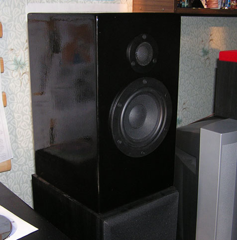

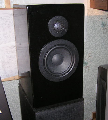

  19. #998
    22.02.2006
    Artist, без корректировки T25, скажу прямо, звучат плохо, нужно ровнять АЧХ, у него два сильных выброса на 10,5 кГц и на 17 кГц (я выкладыкал АЧХ 3-4 страницы назад), а у 1324.8 - на 5800.
    А как у тебя получились такие красивые корпуса, заказывал или сам делал, если сам может раскажешь технологию (в off).
  20. #999
    14.04.2005
    St-Petersburg
    87
    Это одна из причин, почему я сделал срез на 4850-4800.
    Режекторы строить - хлопотно, дополнительно, может быть добавлю Цобеля на 1324.
    Корпуса делал сам. Фото заготовок можно посмотреть тут https://forum.vegalab.ru/showpost.ph...postcount=1575 . АС вышли очень тяжелые, 22 мм ДСП, стакан экранирования на динамике, сами динамики... Я не взвешивал, но получилось очень тяжело.
    Внутри стенки обиты войлоком, и на дно положен синтепон(около половины объема, если больше - бас пропадает).
    В технологии секрета нет. Шпаклёвка по дереву (2 раза), грунт, краска черная автомобильная в балончике (по 68 р. за штуку), ну и лак (высокоглянцевый). Плюс литр пота и неделя времени (по вечерам).
    Кажется всё просто, но самое противное в этом деле - шпаклевка и потом её выравнивание! Вся прихожая и кладовка были покрыты слоем этой белой гадости... Хорошо что пылесос недавно купил, а то была бы ж...па. Рекомендую ватно-марлевую повязку на время работ, покупные респираторы - отстой!
