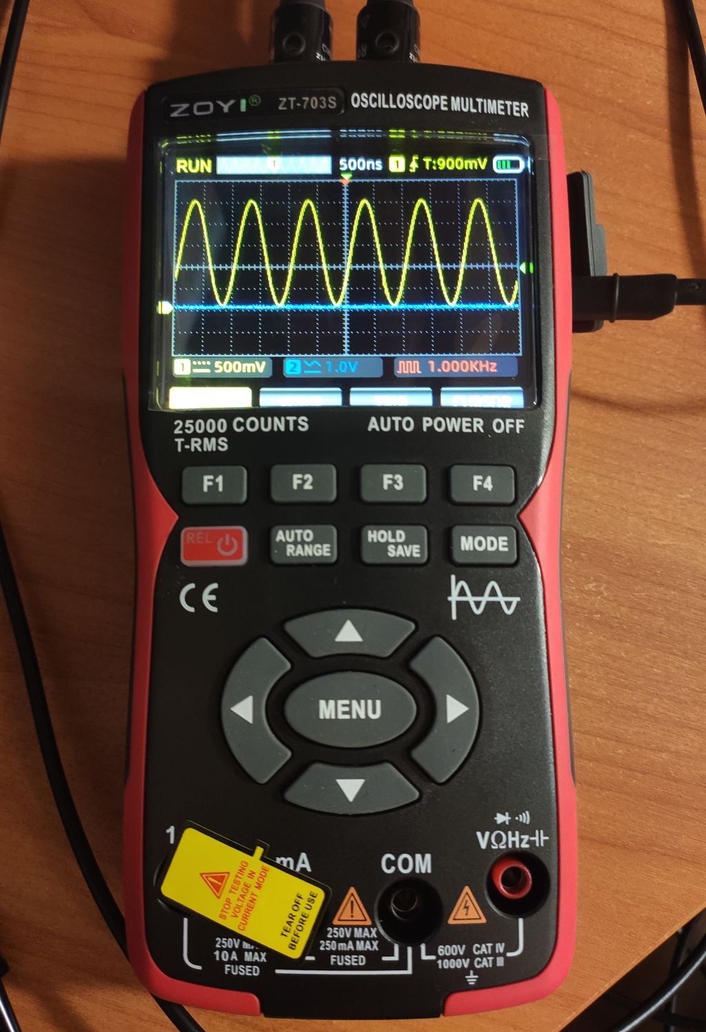

    Да, кувыркалась три раза, но уже в России, где-то в Ебурге. Сегодня заказал для своего хантека 2д15 второй щуп на 250МГц, а его родной на 150 пойдет зойке, пока один будет 150 и родной, кажется на 60.
    Моя сегодня, от того же продавца с озона, дошла:Нажмите на изображение для увеличения.

    Пока успел только немного проверить. Первое впечатление от осциллографа - игрушка, как мультиметр ещё не смотрел. Щупы тоже ещё не проверял, да и генератора на частоты более нескольких МГц нет.

    Зачем-же так сразу, без подготовки! Этож так инфаркт микарда прихватить можно, вот такой рубец
    Да не, не а том смысле, что все плохо, просто экран небольшой, управление не очень, поэтому ощущение игрушки, а не прибора. Надо ещё с ним поэкспериментировать, чтобы более определённое мнение сформировать.

    Поигрался еще немного, перед сном, вроде как уже нравится начал . Да, есть некоторые проблемы с отображением на режимах - когда при отображении сигнала со встроенного генератора начинаешь увеличивать время развертки, сначала идет широкая полоса, соответствующая амплитуде сигнала, затем она может уменьшиться или вообще выродиться в линию. Возможно это связано с синхронностью тактовых генератора и скопа, надо будет проверить с внешним генератором.

    Поигрался еще, нашел явные глюки:
    1. Синус с генератора 10 МГц
    2. Синус с генератора 25 МГц
    время развертки одинаковое, но на 100uS и 200uS картинки 10МГц синуса просто нет, хотя частоту показывает +- правильно. Увеличиваем до 500uS - синус появляется. С отображением 25МГц проблем нет, но частоту показывает вообще левую. Измерение частоты еще и зависит от уровня триггера - когда по центру сигнала, все нормально, начинаем поднимать к верхушкам - показывает ерунду.
    22МГц и около этого, вообще увидеть не смог, на всех развертках просто широкий шум и все. 24 тоже не видно, а ставлю 25 - показывает. Попробовал накатить прошивку 1.29 (была 1.27) - ничего не изменилось.
    Победил эту хрень, скинув параметры к дефолтным. Стало все нормально. Что это такое было, так и не понял.

    Похоже что новая прошивка помогла, просто надо было скинуть по дефолту.
    Да не, прошивку я вернул прежнюю, все работает нормально и с ней. Там похоже вообще что-то неладное творилось, так как минимальное значение развертки было 100мкс и то, что я видел, был просто алиасинг, а я не сложил дважды два. Теперь минимум - 10нс
