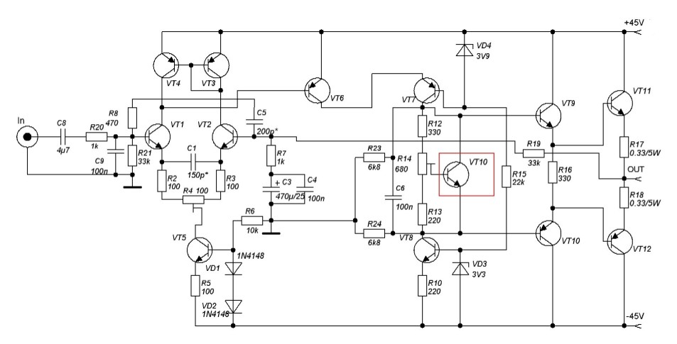

    ....R24 - на землю. А рекомендацию эту давал для случая исходной схемы (без токового зеркала и R1 и С2). Либо , либо ... А то Вы разные методы решения проблеммы в одну кучу свалили. В результате она осталась.......
    Добавлено через 13 минут
    В варианте из поста 78 VT6 лучше перевернуть , заменив на П-Н-П, R22 закоротить.Коллекторы VT1, VT2 перекрестить. R1,C2 выкинуть......
    И получится Линн с каскодом ОЭ-ОБ во втором каскаде, что и следовало сделать сразу, а не заниматься всякой х.....

    А этот вариант?

    В посту 88 должна была схема быть извините за невнимательность

    Спасибо за совет! По поводу схемы из поста 91 что-то скажете?
  17. #96
    Завсегдатай Аватар для PSV
    07.05.2004
    Моск.обл.Черноголовка
    3,541
    По умолчанию Re: Усилитель В.Клецова
    Получилась классика ОЭ-ОБ=каскод.В эмиттер Т6 лучше поставить резистор,для термостабильности и улучшения линейности каскада.Резисторы в нагрузке УН маловаты будут.При размахе 40в на выходе,размах тока через транзисторы УН порядка 12-15ма.Чтобы тут получить линейность более-менее ,надо делать ток покоя в 4-5 раз больше,порядка60ма.Рассеяние на Т7 и Т8 будет около 2,5 вт .
    Ещё надо посмотреть,что будет по устойчивости в этой схеме и подобрать оптимальную коррекцию,но это проще делать в симуляторе.Калькулятором муторно считать.
