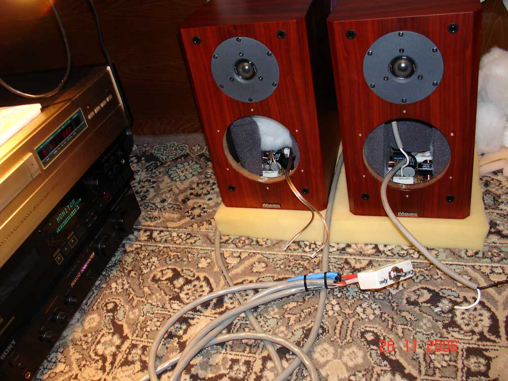

    Попали ко мне в лапы маленькие такие полочники известной акустической фирмы. Удовлетворив собственное любопытство, делюсь с уважаемым сообществом результатами препарирования.
    Итак. Dynaudio Focus 140. Полочник. Шпон. Двухполосный фазоинвертор. Корпус слегка сужается к тыловой части. Размеры: ВхШхГ (см) - 35х20х30, вес 8,5 кг.
    Для начала был произведён сравнительный тест с моей домашней акустикой (переделанный Кабасс Корветт 300) на предмет соответствия испытуемых классу, т.к. заявленная стоимость Фокусов довольно не хилая - 2000$. В целом, на слух, звучание ровное, сбалансированное, за исключением слегка выпирающих низких частот. Тональный баланс можно назвать чуть "темноватым". Разрешение неплохое. Тембр более-менее правильный. Размеры кажущихся источников немного меньше реальных. Сравнение с моей акустикой выявило у Фокусов ряд недостатков. Бас нечёткий, размазанный. На верхнем басе или нижней середине иногда слышны гудящие призвуки, видимо недобитый резонанс корпуса. Высокочастотный диапазон недостаточно ясен и прозрачен, чуть пришепётывает. Середина немного зажата и грязновата, ей не хватает энергии (тухловатая, иначе говоря). Тем не менее, я бы отнёс Фокусы к ценовой категории "от 1000 до 1500$". Вероятно, что апгрейд этих колонок позволит добиться заметно лучших результатов, но я до конца не уверен: настораживает выпирающий размытый бас.
    Вторым этапом был произведён съём АЧХ. К результату претензий нет - всё отлично. Кроме маленькой неприятности - подъёма отдачи в области 50-100 Гц на 4-5 дБ относительно линии тренда, а также сильного роста искажений в этой части АЧХ. Затыкание трубы фазоинвертора поролоном слегка сглаживало пик, но в целом картины не меняло.
    Зона стереоэффекта у акустики широкая, но оптимальное размещение - на стойках, чтобы пищик находился на уровне ушей слушателя. Дополнительно разворачивать колонки на слушателя не обязательно.

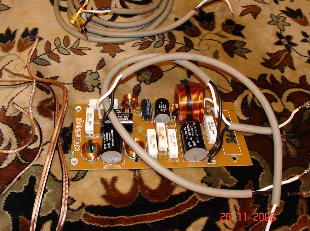

    Схема кроссовера весьма вычурна. Сам кроссовер сделан достаточно пристойно, хотя от него и прёт ширпотребом за версту. Передняя сторона платы закреплена к нижней части корпуса двумя саморезами через пластиковые втулки, задняя упирается верхней стороной во фрезерованный выступ корпуса и поджимается к нему снизу резиновой пластиной. Катушки воздушные, резисторы стандартные, конденсаторы МКР, возможно Солен, не знаю. В корпусе между динамиками сделана горизонтальная перегородка с большой дырой. Боковые стенки напротив мидбаса задемпфированы листовым материалом. Весь корпус изнутри проложен поролоном, а напротив НЧ головки засунут ещё и кусок синтепона. Провода без обозначений, сечение около 2,5-3 мм^2. Наружные клеммы колонок похожи на WBT. В общем, довольно добротная и качественная конструкция. А теперь картинки:

    Я доверяю своим ушам и RMAA. Мне вполне достаточно для оценки этих двух приборов, потому в дискуссию о метОдах вступать не буду. Аудиоманьяк, можно до утренней звезды искать самый правильный метод, только на это может уйти недопустимо много времени. Я лучше ещё чего-нибудь сделаю и всем расскажу .
    Итак, продолжаем.
    Для чистоты эксперимента (сейчас начнётся ) я сравнил звучание оригинальной колонки с другой, у которой был заменён провод в кроссовере с нонейм на акротек 1010. Разница оказалась весьма велика. Звук с акротеком стал насыщенней, улучшилось восприятие по всему диапазону. Компрессия на СЧ почти исчезла, Вч стали ясными и отчётливыми. Особенно это заметно без мидбасового динамика. Это даже сравнивать нельзя, насколько увеличилось разрешение и естественность звука. Вместо давления на уши шипящего вала хрипов и визгов появились отдельные голоса и инструменты. С другой стороны, отсутствие такого "навала" на СЧ привело к изменению тонального баланса. Т.е. серединка слегка потеряла агрессивность, НЧ и ВЧ стали отчётливее, а потому заметнее. С этим надо что-то делать. Похоже фильтр просится перейти из первого во второй порядок. Но это я ещё посмотрю.

    Цитата Сообщение от Yaroslaw Посмотреть сообщение
    Я пробовал, получалось, хотя щас не пользую. Качал в шарнире микрофонной стойки по полукругу. Слегка падали ВЧ. Но непринципиально. Гораздо принципиальнее влияет расположение в комнате и материал покрытия стен-пола-потолка.
    Субъектив кореллирует с АЧХ из точки установки колони в точку прослушивания.
    Это не соответствует генеральной линии партии . Качать и смотреть надо на шуме. Как ты сюда RMAA пристегнул? Конечно, с помощью RMAA я тоже смотрю на акустику с разных углов и высот, чтобы увидеть направленность и лепестки и сделать правильный вывод об АЧХ.

    ЗЫ А кто такой добрый отдал дорогие ящики на растерзание?
    И кто подкоптил R2?
    И кто подкоптил R2?
    Кто купил, тот и подкоптил, видимо. А потом, что значит дорогие? Это смотря с чем сравнивать. Если б цена гарантировала хоть что-нибудь, мы бы тут не тусовались .
    Чудеса да и только И неуж-то в АС за 2к$ стояли совсем паршивенькие проводочки? Я как-то ковырял JBL Ti-1000 (1к$), там все по уму было (на проводе точно что-то было написано, фирма, направление кажись... ) . Кстати, кроссовер тоже сильно навороченный.

    Mosfet, гложет меня подозрение что эту разницу обеспечило отсутствие синтепона в одном из корпусов (на фото) ;)
    Я же написал, что разницу сильнее слышно, если мидбасы отключить.
    Ничего на них не написано и стрелок тоже нет. Есть только чёрная полоса вдоль провода, типа плюс это.
