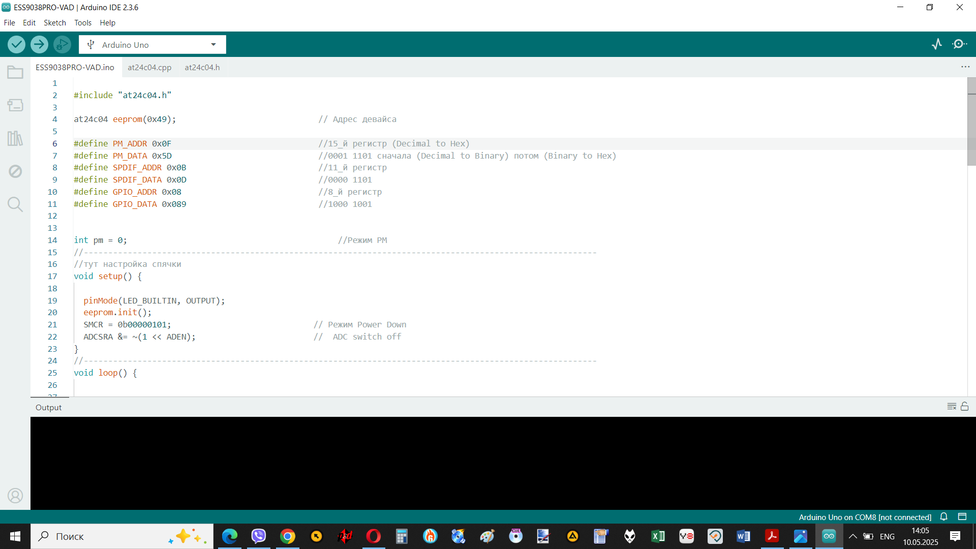

    посмотрите правильно регистры записаны в коде?
    будут ли все три регистра в цап грузится?

    не помню где уже нашел этот кусок кода, его и вставил. Но вы можете предложить лучше, буду рад.
    Уберите строчку в которой идет запись в регистр ADSRA. К режиму сна он не имеет никакого отношения.
    Питание с меги можно не убирать. В режиме глубокого сна ни один генератор (кроме вачдога и то если вы его не включите) не работает. Помех в этом режиме от меги нет.
    Как вам помочь-то если вы упорно не приводите программу, а скидываете скрины с первоначальными установками?
    Я несколько постов выше привел вам рабочий код, просто вставьте его вместо своей программы.

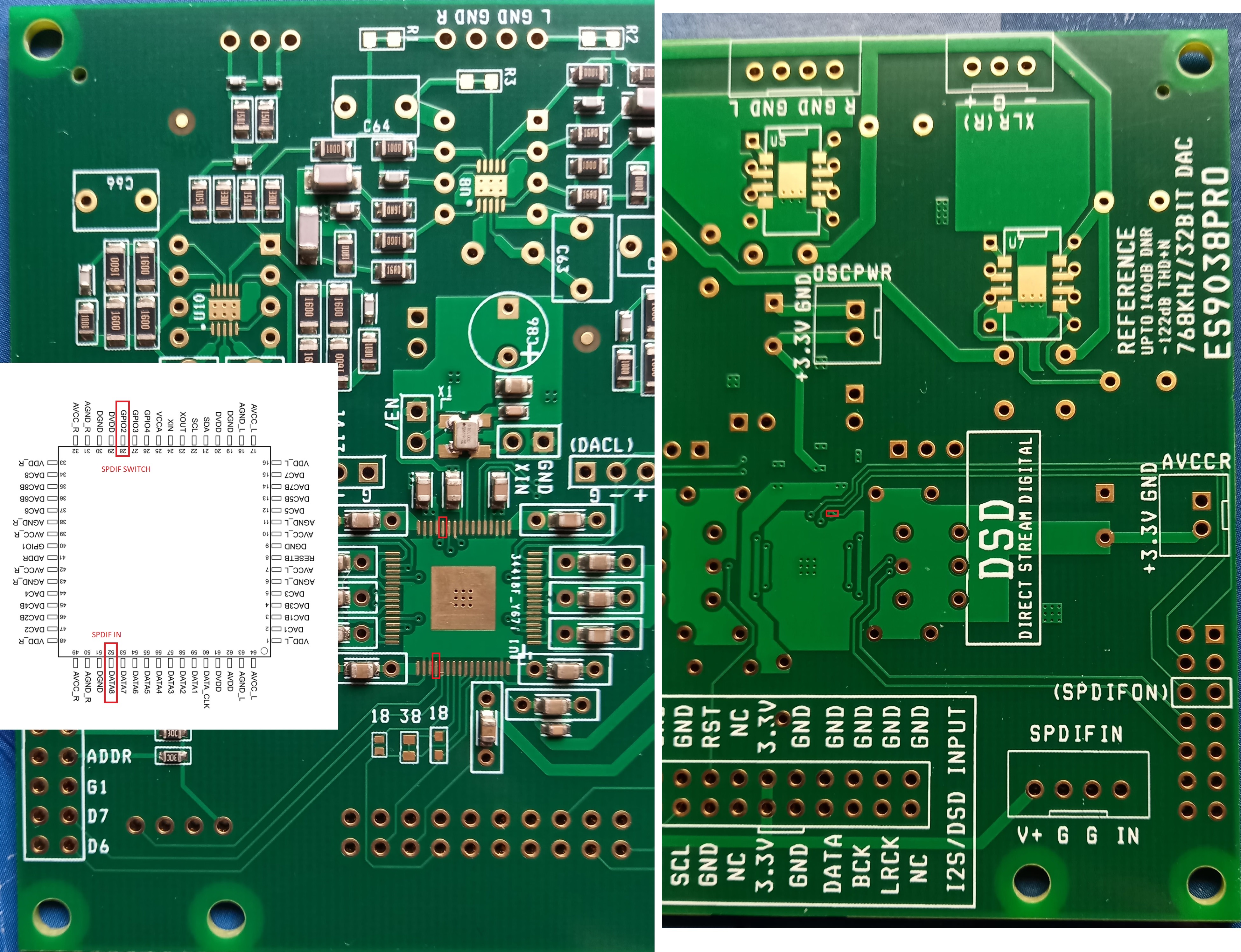

    Имею плату которая при подаче земли на GPIO2 должна выключить i2s вход и включить SPDIF с DATA8 входа

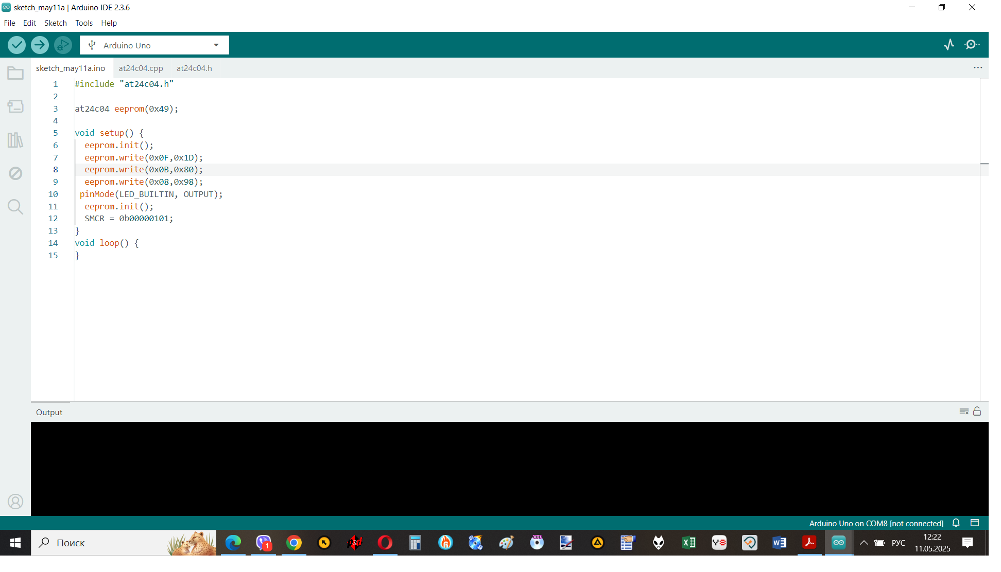

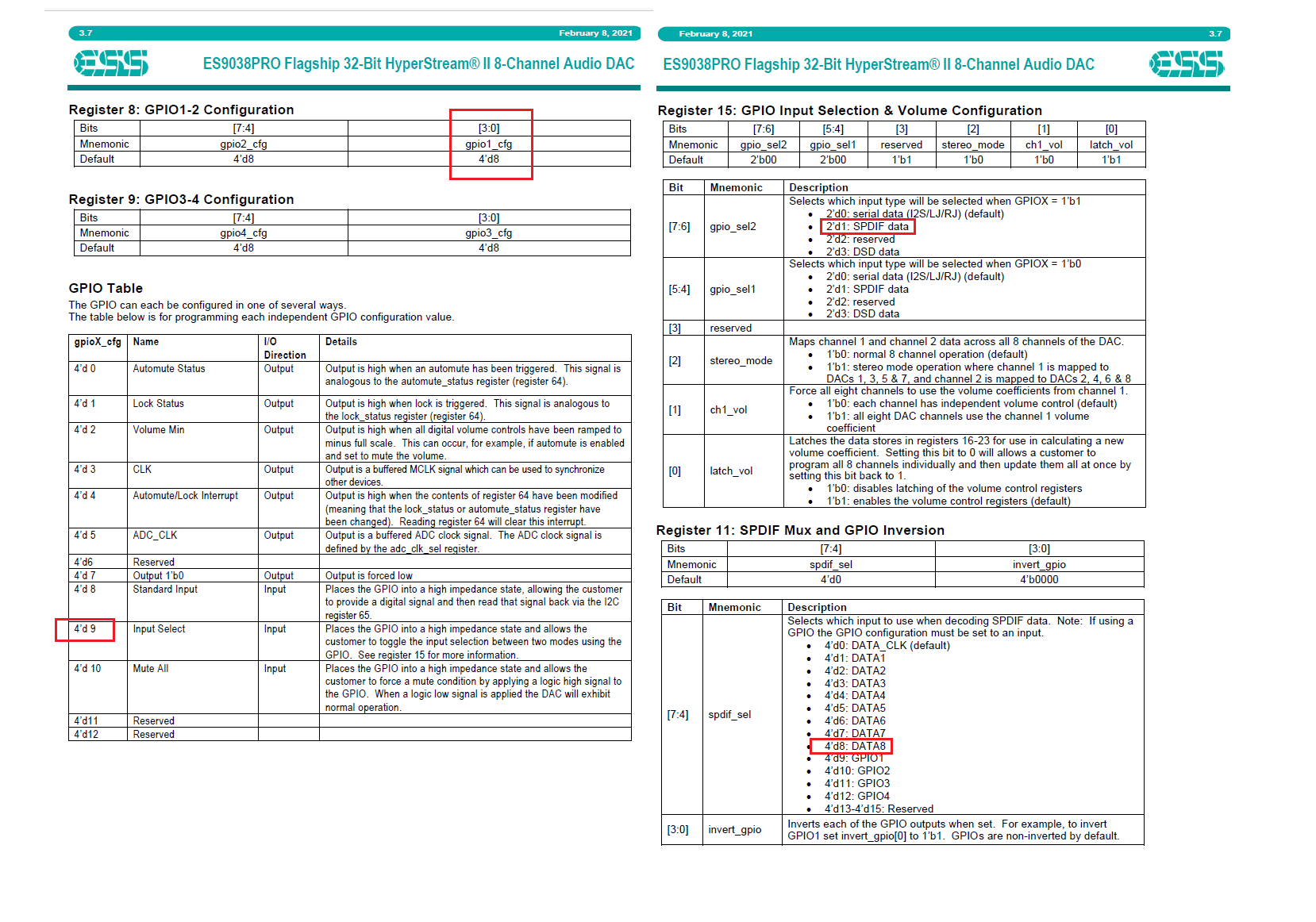

    Уделите мне пожалуйста немного времени и проверьте правильно ли я понял и написал регистры:
    15 регистр (0x0F,0x5D);
    11 регистр (0x0B,0x0D);
    8 регистр (0x08,0x89);
    Если судить по даташиту, то вы конфигурируете gpio1, для конфигурирования gpio2 в восьмой регистр нужно записать 0х98, а в одиннадцатый регистр нужно писать 0х80.
    В пятнадцатом, если я правильно понял логику вашей работы, нужно записать 0х1D
    Итого, как-то так:
    (0x0F,0x1D);
    (0x0B,0x80);
    (0x08,0x98);

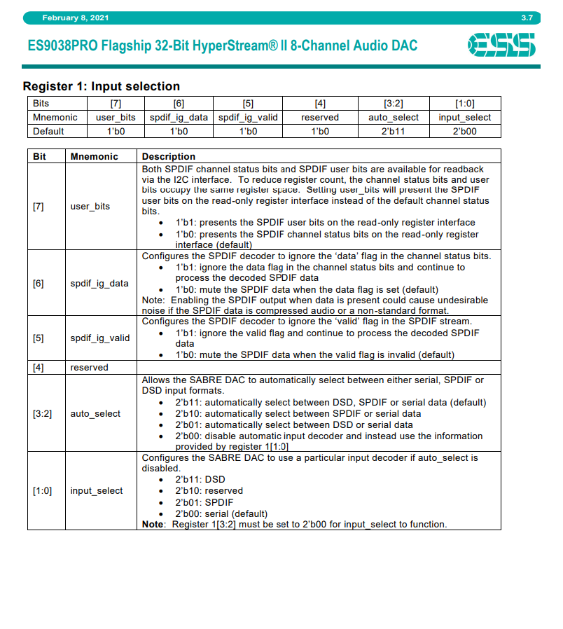

    разбираюсь дальше:
    думаю дуина пишер регистры правильно
    регистр 11 изменён: SDPIF вход на DATA8 ноге но работает автоматическое переключение которое включено в регистре 1
    проверял так: отключил i2s провода, сделал ресет, записал регистры и чип выбрал вход DATA8
    но не понимаю как правильно записать регистр 1
    [3:2] записывал 01, когда коротишь gpio на gnd не включает SPDIF
