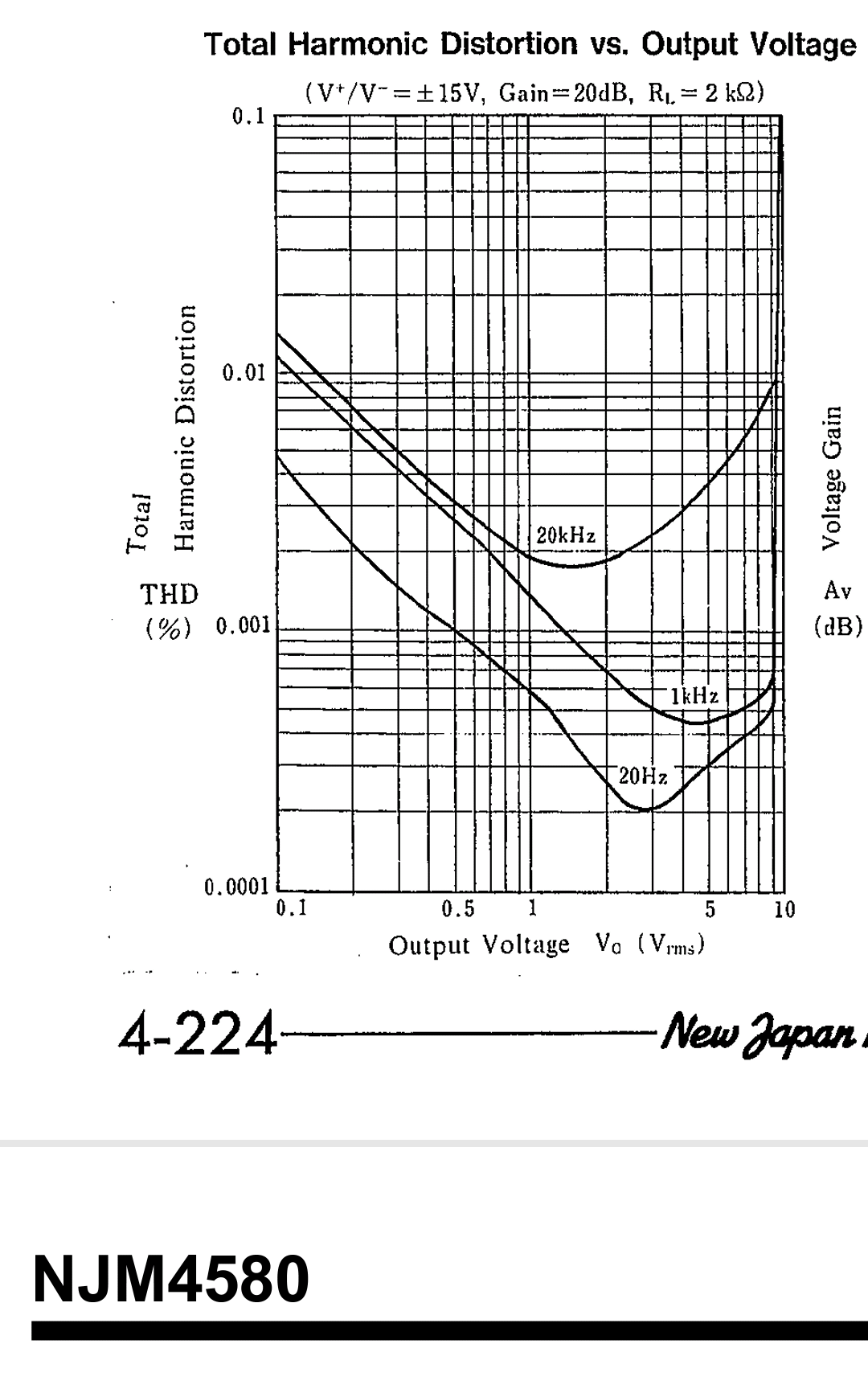

    вот например, как я должен интерпритировать этот график, в контексте нагрузки 16 Ом ? сколько будут искажения в процентах или децибеллах на 1khz 1Vrms, и 20Khz 1V rms ?
    Gain = 20db, имеется ввиду диапазон вертикальной шкалы графика ?
    Нет, это условия измерения - Ку того каскада, для которого сняты эти графики.
    Никак - там черным по белому написано, что это график для нагрузки 2к.

    А еще лучше - "обычный ОУ" (тот-же 1656), с парой транзисторов на выходе.
    Полностью согласен
