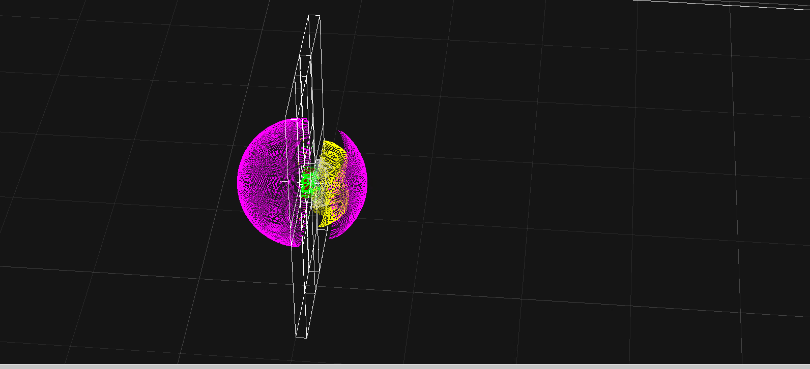

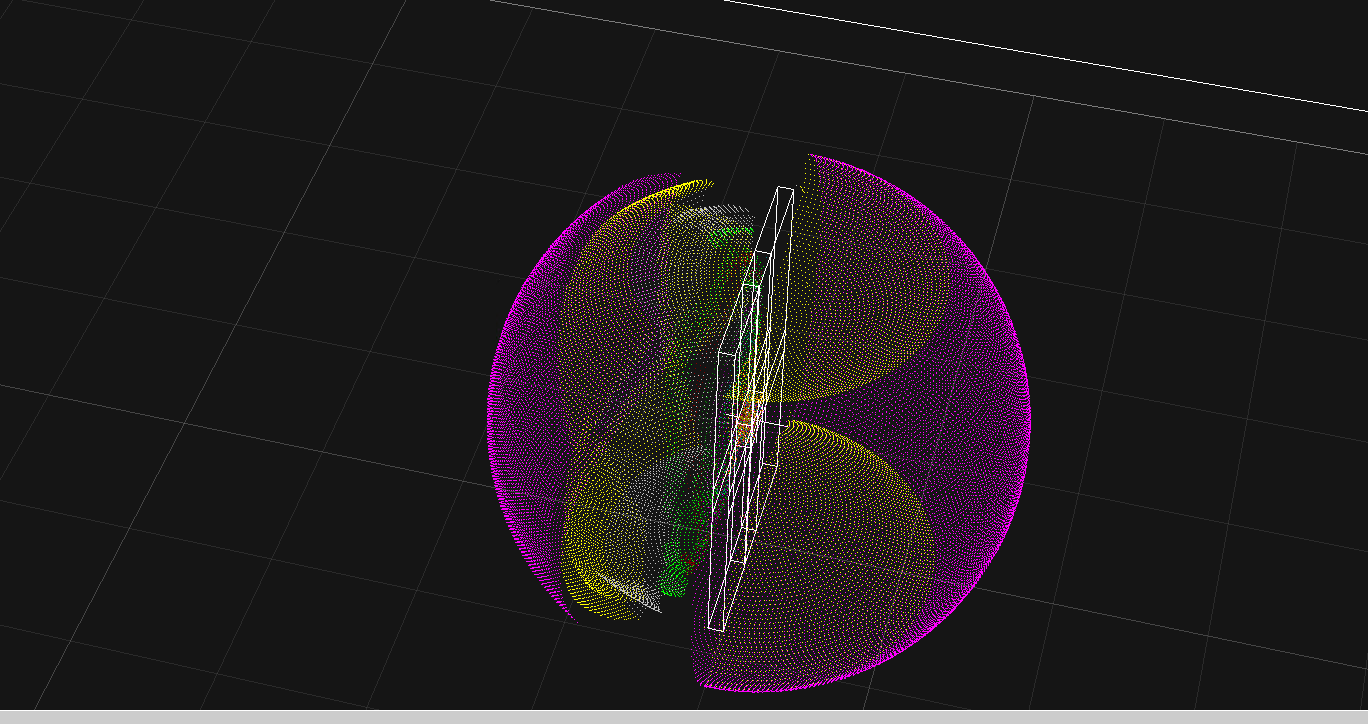

    Это просто жуть. Можно тоже самое но в двухмерном варианте? Нифига не понял, но красивое
  2. #82
    18,404
    По умолчанию Re: Дешевый сабвуфер от 16Гц для сеанса сомнолога.
    Все верно, но надо понимать что то, что о одной стороны в противофазе с тем, что с другой стороны, потом есть еще стены и отражения от них, а значит и сложение этих "притвосущностей" причем еще с задержкой.
    В целом это все работает, но взаимодействие с комнатой, пожалуй даже, посложней чем в случае с обычним всенаправленным сабвуфером.
    И в целом и частично, в небольшом помещении, это всё не работает так, как красиво рисуется))
    В модели я использовал очень большое помещение, но не стал отрьiвать щит от пола, для реальности момента, если подвесить щит в стратосферу, то 8 будет почти идеальной)))
