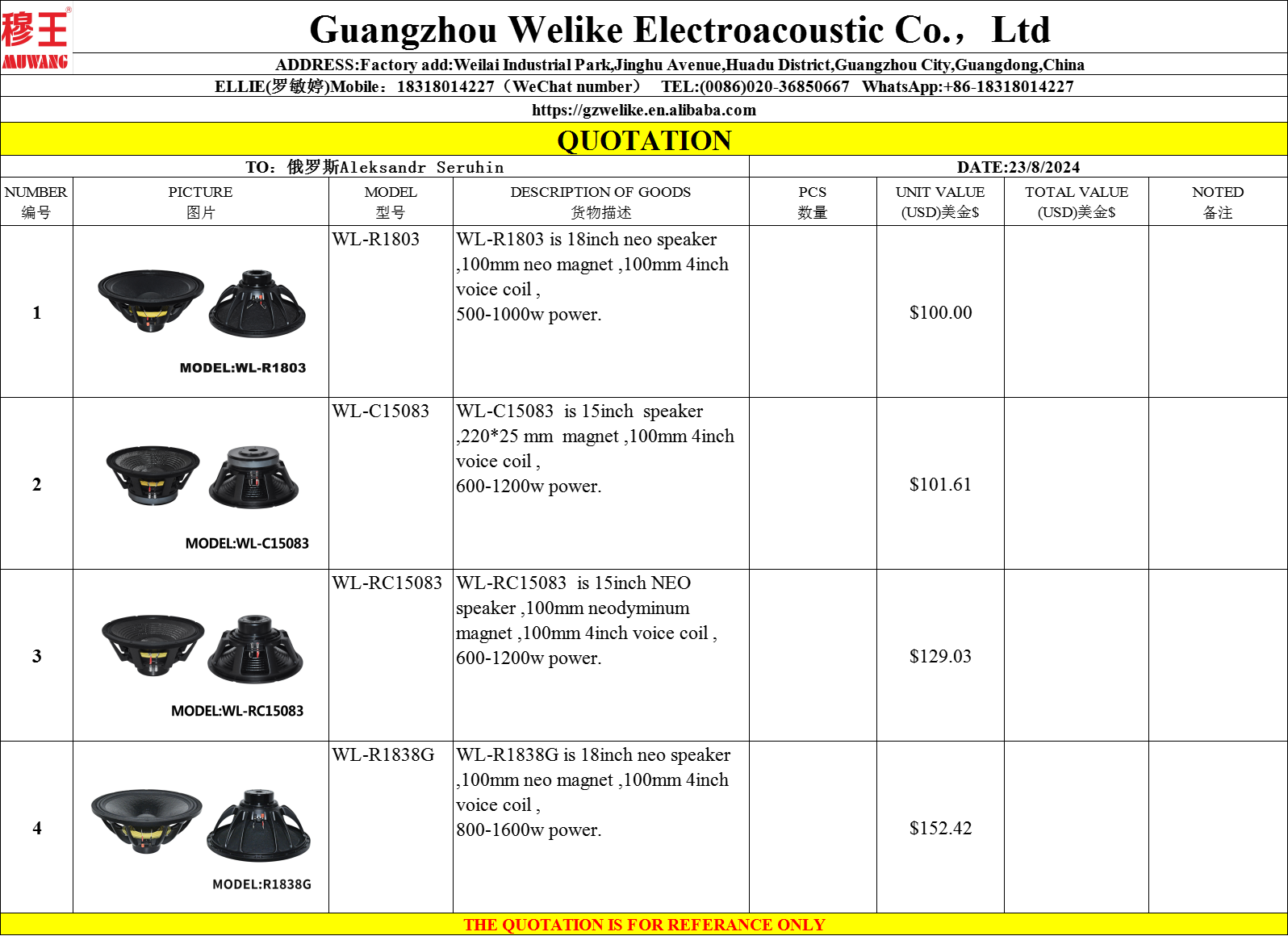

    Здравствуйте ВСЕ. Прошу совета. Предлагают данный агрегат на НЧ секцию в акустику для дома. Имеет смысл заморачиваться с данной головой. В параметрам не сильно силен поэтому прошу у понимающих помощи.

    Так а какие ваши против есть супротив тех дешевых, с которых тема начиналась?
    Если рассмотреть их с позиции цены 14 за пару, да мощности в 5Вт., да наличия хоть какого паспорта изделия, то почему нет-то?
    Наиграться и продать, а ящик в 200 банок с трубой, коль годный, то примет в себя наследника подороже.

    Ценник без учёта доставки, с доставкой будет как WAF на озоне

    Так а полные параметры?

    По итогу получается что WAF153.00. наверное будет лучшим вариантом в соотношении цена-качество.

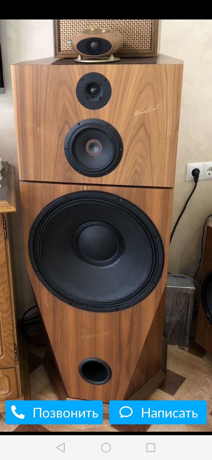

    Корпуса сам буду ваять, есть древние совдеповские крышки от парт, ДСП там как кость, потом шпоном.

    По форме что то вроде этого хочется

    Cronos,вам точно пары десяток на сторону не хватит? Это для дома?
    Какая площадь, какая дистанция?
    Что 18 будут слаще -- я понимаю, отговаривать не хочу.

    Площадка 36 м2 дистанция до 6 м.

    Делить пока нечего и нечем, в процессе выбора. Думаю шп на середину 6,5-8" и на ВЧ что то надо подбирать. НЧ на работе 200-300 начну резать а там как понравится.

    Макси-вариант это специализированная очень серьезная 8" и толковый драйвер в немаленькой дудке.
