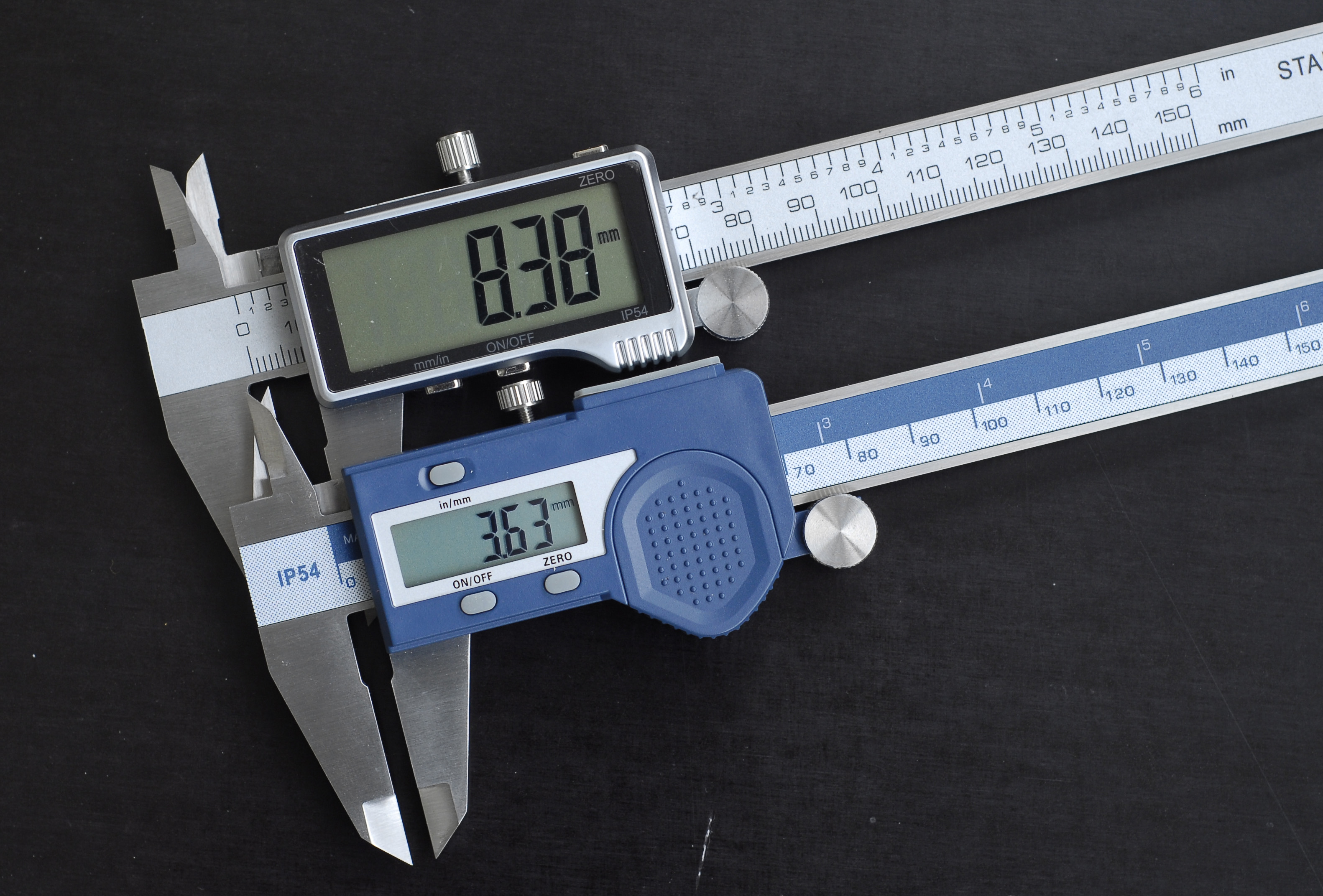

    Приехал штангель с большими буквами, тут он рядом с Shahe.
Название:	shahe - unknown large display.jpg
    По точности нареканий нет, но механически жесть. Нуль ставится как попало, при сведении губок иногда видна щель (концы смыкаются, к основанию зазор). Зад-перед при "ручном" смыкании одинаково, внутренние мерит правдоподобно. Люфты, само собой, у Шахе их практически нет, ну и ход слегка "наждачный", опять же, в сравнении.
    По массе - обычный монолитник Стиз 143, Шахе 147, этот безымянный 212 граммов, железяка.
    P.S. Плата закреплена на корпусе, корпус тяжелый, при ударе он сдвигается относительно рамки, со всеми вытекающими.
    В общем крупный шрифт это единственное его достоинство. Все остальное - особенности)).
    P.S. И, наконец, главная особенность. Гениально. Линейка, что на штанге, приклеена незасыхающими соплями, прям как резинки у Никона, и ползет под пальцами, вместе с показаниями. Занавес.
    У Шахе, кстати, там тоже что-то мягенькое и липучее, но не ползет.
    Разобрал, грязи нема.
    Штанга. Задняя поверхность (по которой прижим ездит) в полном порядке, передняя от отметки 30-40 увалена к нулю на 15мкм. Oтсюда чудеса вокруг нуля.
    Как же я люблю все это дерьмо...
