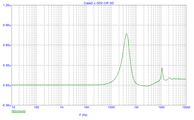

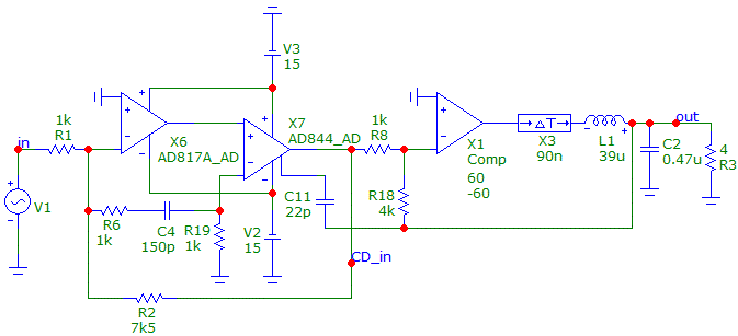

    Получится ли реализовать идею с усилителем класса D?
Название:	ClassD с GD0.GIF
Название:	ClassD с GD0_GD.GIF
    ClassD с GD0.CIR
    По идее, это можно попробовать даже с TPA3255, теоретически (с)
    Но не факт, задержка может все испортить.

    Условия для генерации здесь создаются во входном интеграторе. По сути, совместно со вторым интегратором, на входе компаратора создается "опережающая" пила. Относительно которой уже и работает выходной каскад в классе D.
    Вот картинка:
Название:	Буфер обмена-1.gif
    Видно, что компаратор переключаются чуть раньше, как раз настолько, чтобы момент переключения полумоста совпал с заданием.
    ---------- Сообщение добавлено 11:29 ---------- Предыдущее сообщение было 11:27 ----------
    Надо бы попробовать собрать макет
    Последний раз редактировалось antonluba; 11.01.2025 в 10:55.
