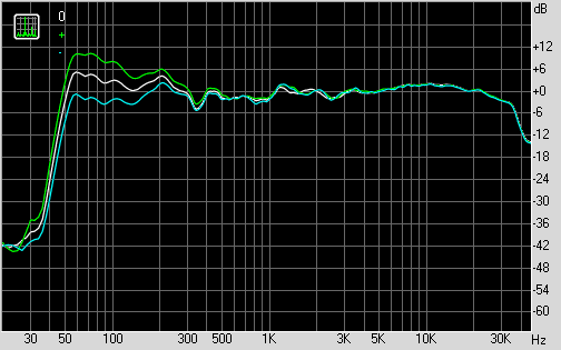

    Минимониторы Крылова тоже ограничены внизу
    Про ленточник Адамов читал что утомляет некоторых. При прослушивании на ютубе их семплов мне тоже показалось что красит и даже заподозрил в компрессии.
    Плавный спад и резкое ограничение - это не одно и то-же. У Крылова скорее всего будет играть хорошо.

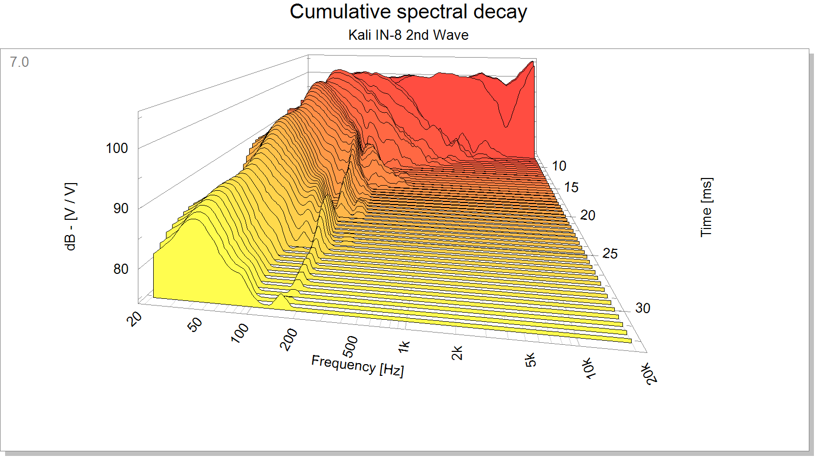

Название:	Cumulative spectral decay.png
    UPD зашел на его видео с названием "My Recommendations: Best Speakers Under $1000" чтобы понять что попросить в докторхеде в сравнение с адамами и кали
    На первом месте эти Кали Попрошу, наверно, ELAC Debut Reference DBR62 поставить.
