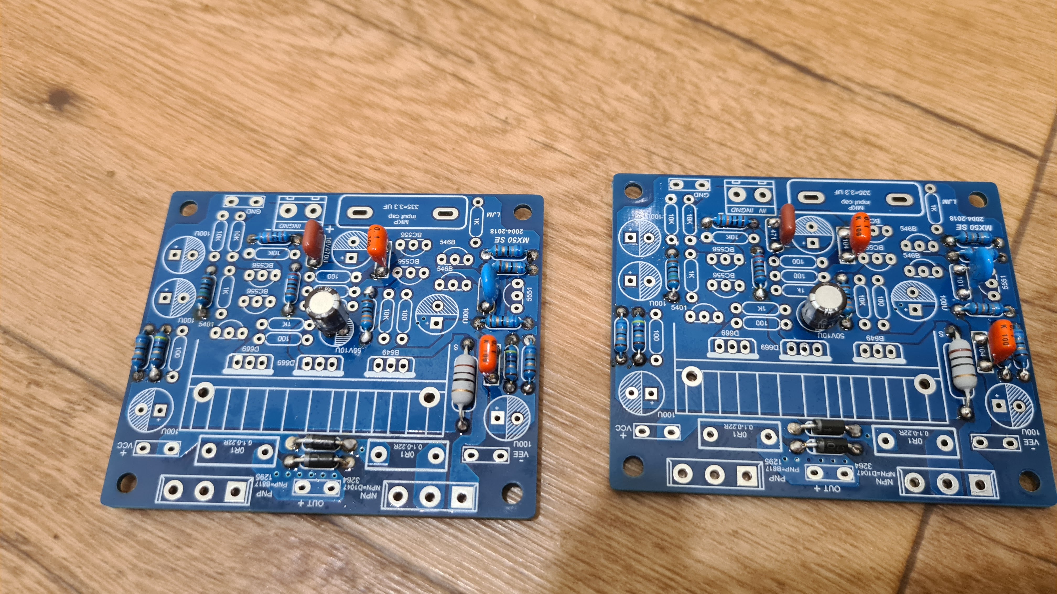

    Сейчас найду у себя фото плат.

    Подключите на вход телефон, попробуйте…Как будет регулироваться …
    ---------- Сообщение добавлено 09:40 ---------- Предыдущее сообщение было 09:39 ----------
    Такие же платы и у меня…

    Подключал к ним свой ПКД Pioneer S605. То же самое, даже -20дб на нем с пду, дикая мощь на выходе. Почему-то у меня явно КУ на нем высокий. Слишком. Из моих доработок - только одна. Коричневые конденсаторы на 3,3 если не ошибаюсь мкф, убраны. Перемычка просто вместо них. В остальном сток, кит как есть.

    Еще выходные транзисторы не впаяны в платы. Вынесены на проводах к радиатору. Вспомнил. Больше изменений нет в стоке кита. Ну и перемычка. В остальном кит как есть. Проверял мультиметром все детали перед сборкой. Замерял каждый резистор. Вдруг китайцы не то что закинули. Но на удивление количество деталей и номиналы как на маске в платах ) Вроде собрал правильно. Ничего не на путал.
