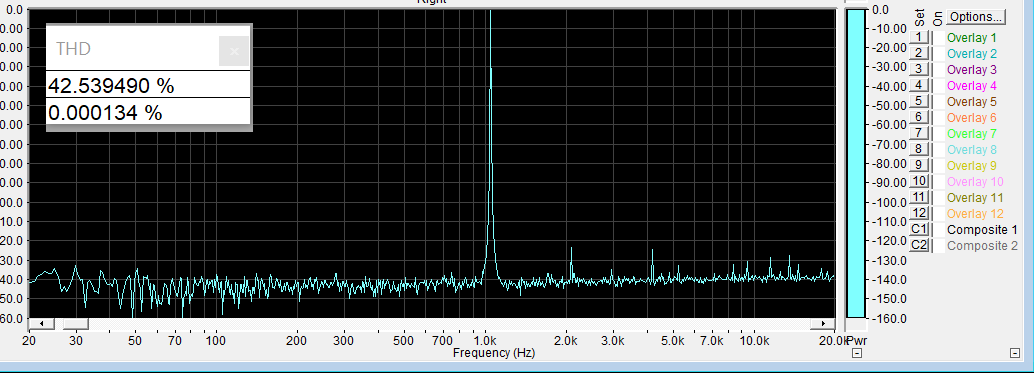

  11. #90
    Аватар для dee-jan
    09.07.2009
    BLR
    938
    По умолчанию Re: "Простейший" ЦАП на PCM58P
    А хорошие, могут и с более высокой - типа 21-23 бит, R2R до такого не дотягиваются.
    Все пытаемся, но походу с текущими 58 лучше уже не получить.
    Уровень R2R конешно держат как вкопанные )

  12. #91
    Новичок Аватар для Montix
    09.01.2022
    А что если все-таки использовать алгоритм DPD в ПЛИС с обратной связью с выхода ФНЧ? Я где-то читал, что с помощью деглитчера и этого метода Analog Devices выжала -130 дБ THD на частоте 1 кГц и 2 Врмс из R2R ЦАПа.
    Но даже ваши -117дБ - это отлично.
    Да любой R2R можно откалибровать до любой точности, на сколько позволяет тепловая стабильность матрицы. Причем есть способы как аппаратной подстройки внешними потенциометрами, так и чисто софтовой, с помощью компенсации погрешностей через ООС в шейпере.
    Соответствующая ветка тоже есть, но мало кому интересна.
