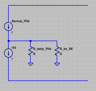

    это как?
    Это вот так:

    к одному и тому же УНу в усилителе с ОООС часто подключают ВК и "двойку" и "тройку".
    И оно даже иногда работает, представляете?

    Видимо УН увидев что подключена "двойка" сразу с перепугу уменьшает свое выходное сопротивление до 10 кОм, так?
    Нет, просто УН видит нагрузку порядка 47 кил вместо мега, соответственно и результат.
    УНу-то пофиг на чем его выходной ток превратиться в напряжение, на чистом качественном резисторе с минимальной девиацией самого тока или на входном сопротивлении ВК, которое само по себе весьма и весьма кривое.
    да как же , повторяет

    Выходной ток может меняться у источника напряжения (каким и является УН) в зависимости от сопротивления нагрузки
    У типового УНа на выход смотрит коллектор/сток, он выдает на выход столько тока, сколько нужно для работы схемы.
    Этот ток делится на ток нагрузки УНа в виде параллельного соединения чистой нагрузки УНа (если разработчик понимал, что делает и зачем) и ток входа ВК.
    ВК повторяет напряжение выхода УНа, получившееся на параллельном соединении и дополнительно к этому потребляет от УНа немного тока для собственной работы (в зависимости от собственно построения ВК).
    ---------- Сообщение добавлено 00:42 ---------- Предыдущее сообщение было 00:24 ----------
    А раз УН держит выходное напряжение независимо от нагрузки значит он имеет сравнительно низкое выходное сопротивление, много меньше нагрузки, а не 1 МОм!
    Не-а.
    Это входной каскад сравнения "доливает" на выход УНа сколько надо.
    Поставьте на входе Тройки 330 Ом нагрузки УНа и посмотрите какое там выходное сопротивление
    Не-а. Это входной каскад сравнения "доливает" на выход УНа сколько надо.
    Не проще ли для начала рассмотреть процессы при отсутствии ОООС?
    В диапазоне от ХХ до КЗ.
