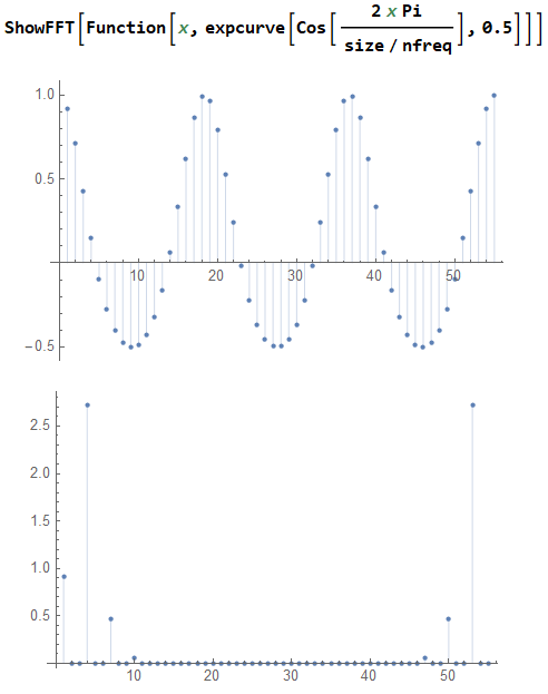

    Цитата Сообщение от minimalman Посмотреть сообщение
    Хотел увидеть палку, а получаю что-то типа верхушки ёлки.
    Так не надо на оконную функцию умножать перед анализом - и всё будет:

    И даже с гармониками:
    Круто) Это на любом отношении период сигнала / размер выборки работает? Реальные софтовые спектроанализаторы так могут?
  14. #93
    Завсегдатай Аватар для E.Sokol
    17.01.2015
    Урал
    1,386
    По умолчанию Re: Foobar и звук.
    Да. Мой - может, только я его ещё не выкладывал на всеобщее обозрение. У остальных в основном проблемы в ограничении на размер - но я видел далеко не все из них. Однако всегда можно воспользоваться мат.пакетом - как минимум в Wolfram Mathematica есть всё необходимое.
