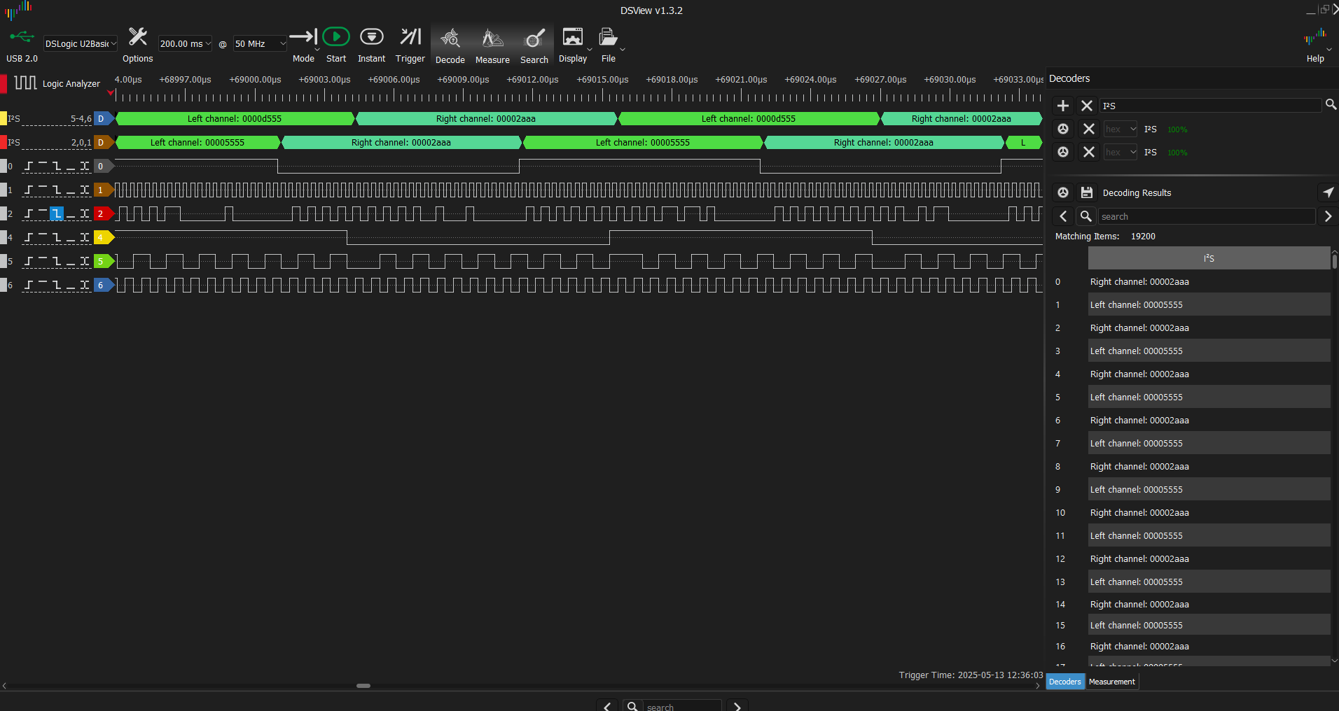

    Все он на лету показывает
    Видимо я что-то не знаю или не понимаю, но где он может что-то на лету показывать, я не нашел. Только через запись. Может у меня софт не тот, но вроде оригинальный от производителя.
    Я сейчас на работе, под рукой нет девайса, завтра покажу.

    Delta213, Это же просто запись по кругу. Я имел ввиду, что он не показывает на лету в онлайн режиме как например это делают осциллографы. Только запись определенного отрезка времени > после вывод на экран. Эта опция просто делает этот процесс цикличным

    Ну так и ослик, в каком месте синхро поймает, то и видно, а тут где сам стоп нажмешь, имхо никакой разницы. Чисто по использованию именно для логики анализатор удобнее.

    Alex, добрый день, решил вернутся к своей реализации цап на вашей прошивке микроконтроллера для цап ES9038q2m. При получении сигнала с аманеро все работает корректно, все функции работают, мне же необходимо запустить его при помощи малины под управлением vilumio, малина выдает I2s 16 бит 44.1 КГц, малина настроена она по умолчанию как мастер, подскажите пожалуйста что необходимо сделать что бНажмите на изображение для увеличения.

    Насколько я знаю, Малина может выдавать такой-же I2S как и аманера и прочие интерфесы.
    Что за самый верзний сигнал? Непонятно.
    Я бы с удвольствием помог, но тут полно народа, который разбирается в Волумио на Малине на два порядка лучше меня.
