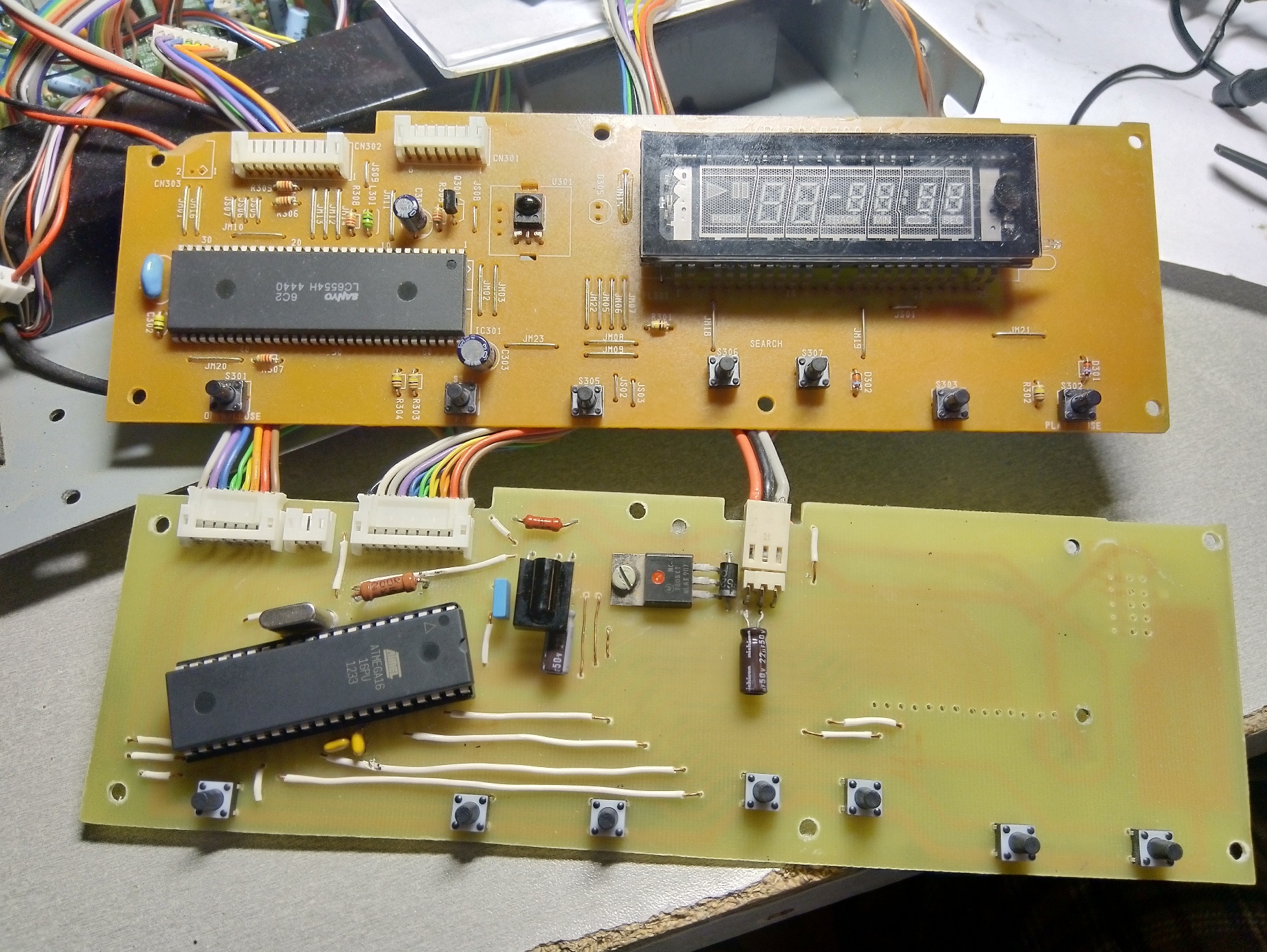

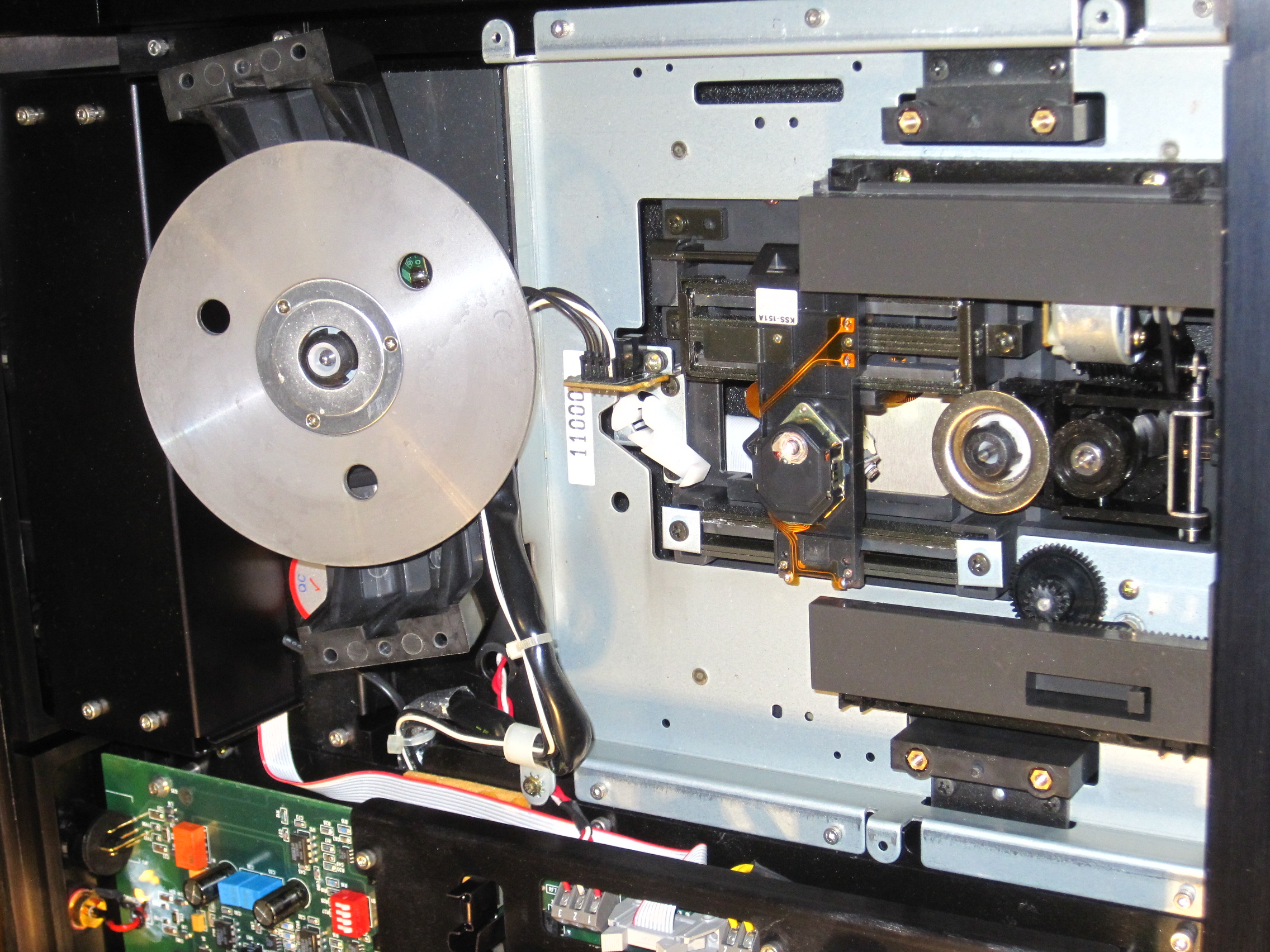

    Здравствуйте.
    Подскажите, пожалуйста, степень безнадежности:
    CEC CD3100 одномоментно перестал читать диски. Лоток ездит туда-сюда, лазер включается, линза ходит вверх-вниз, диск не раскручивается.
    Замена платы дисплея и управления (есть второй такой-же) полностью решает проблему, диски нормально читаются.
    Посмотрел осциллографом последовательную шину между lc6554 и ym7121c - обмен идет только в одну сторону (от lc6554 к ym7121c), в обратном направлении пусто.
    Есть-ли выход или это конец?Нажмите на изображение для увеличения.

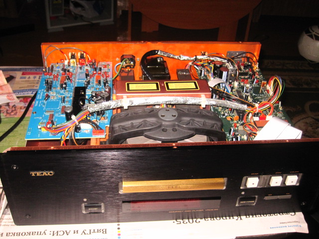

    У меня был TEAC VRDS-T1, мотор там был большой и толстый, безщеточный или нет, не разбирал его, - похож на сильно увеличенную копию моторчиков от дешевых CD и DVD.
    У TEAC есть большой недостаток - "болезнь" шестеренок, 2 из них сделаны из какой-то резины (для уменьшения вибрации), одна ведущая для головки KSS240A, и другая, для загрузки/выгрузки лотка, - обе от времени задубевают и рассыпаются.
    Вобщем, продал его, - морда и кнопки страшные, и нет выхода для наушников на передней панели, а для меня это большой минус

    На три месяца был поглощен делами, не терпящими отлагательств, и вот снова возвращаюсь к своим радиолюбительским фантазиям.
    Первым делом был сделан новый блок питания с напряжениями +15, -15, +9, +9 вольт, плюс вынес в него схему формирования сигнала сброса.
    R-CORE понравился. Уровень магнитных помех сократился примерно в 5 раз относительно штатного. Основной источник фона теперь моторы и сильноточные цепи их приводов.
    Много времени потратил на графику. Сразу было понятно, что штатная библиотека Liquid Cristal не заточена на реально время. Максимум, что она обеспечивала - 5 кадров в секунду заполнения экрана 100х16. А у меня между Q-CODE 13 миллисекунд. В итоге библиотека была частично переписана, скорость рисования увеличена до 140 кадров в секунду. Можно еще быстрее, но и этого будет достаточно. Нарисовал шрифты цифр и основных сообщений. Как показывает в результате OLED экранчик, понравилось.
    Дальше развел платку, и сегодня наконец допаял (экран после припаяю). Проверил - +5В и резет формируется, ничего не дымит. пайка SMD0805 для меня ужас. Не вижу ничего.
    Дальше необходимо оживлять ATMEGу 16 и подключать ее к ARDUINO IDE. Читал как это делается, но пока темный лес для меня. Если не получится, буду временно на MEGA2560 лепить.
    Такие дела.

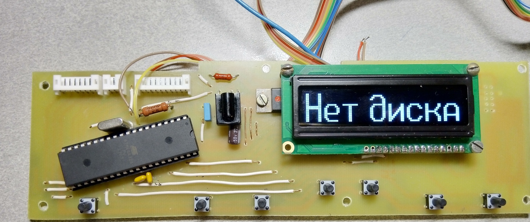

    Прошил атмегу, но появились странные эффекты - на двух ногах напряжение скачет то 2,5Вольта, то 5. Что-бы это могло быть?
    Ноги эти должны управлять дисплеем, соответственно изображение не выводится...
    Где-то замыкание между двумя выходными ногами?
  20. #99
    Аватар для Dmitry2006
    26.11.2006
    Рязань
    1,021
    По умолчанию Re: CEC CD3100 сгорел микроконтроллер, есть ли выход?
    Спасибо, Леонид, в точку!
    неплотное короткое между 2 и 4 ногой (еле резглядел). А мега работала, потому что была отделена от сопли резисторами в 200 ом.
    На соседние ноги точно нет. А на более дальние не смотрел.
    Поставил другой микроконтроллер - та-же картина.
    Попробовал штатный BLINK из библиотеки с "нерабочим МК"- Все нормально, красивые уровни.
    Запаял параллельно мегу2560 - все работает, дисплей показывает.
    Похоже, что это кривизна MIGHTYCORE для поддержки неродных ATMEGA16 и ATMEGA32. Если не получится решить оперативно, придется изучать ATMEL STUDIO, и покупать программатор с JTAG (очень, очень этого не хочу, по работе сыт сложными решениями)...
    Да там и на осциллограмме видно, что уровни просажены на времени 10мс, а до этого и после все нормально
    ---------- Сообщение добавлено 20:19 ---------- Предыдущее сообщение было 18:33 ----------
    Заработало!

    итоговая скорость заполнения экрана - 159 кадров в секунду. хватит за глаза.
