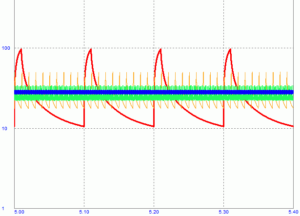

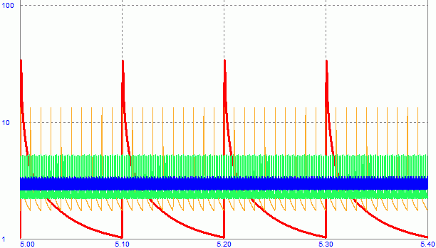

    Цитата Сообщение от buratino Посмотреть сообщение
    А как теперь выглядят "хвосты" при v>0?
    ниже картинки температуры кристалла через 5 с после начала воздействия
    скважность 10, длительность tp = 10 us, 100 us, 1 ms, 10 ms
    пиковые значения rthA = 30, 33, 51, 100 К/W
    скважность 100, длительность tp = 1 us, 10 us, 100 us, 1 ms
    пиковые значения rthA = 3.5, 5, 13, 35 К/W
    нужно привязать не к земле, а к источнику напряжения, являющемуся эквивалентом температуры среды.
    здесь везде разница температуры кристалл-амбиент. Потому потенциал 0 соответствует температуре окружения.
