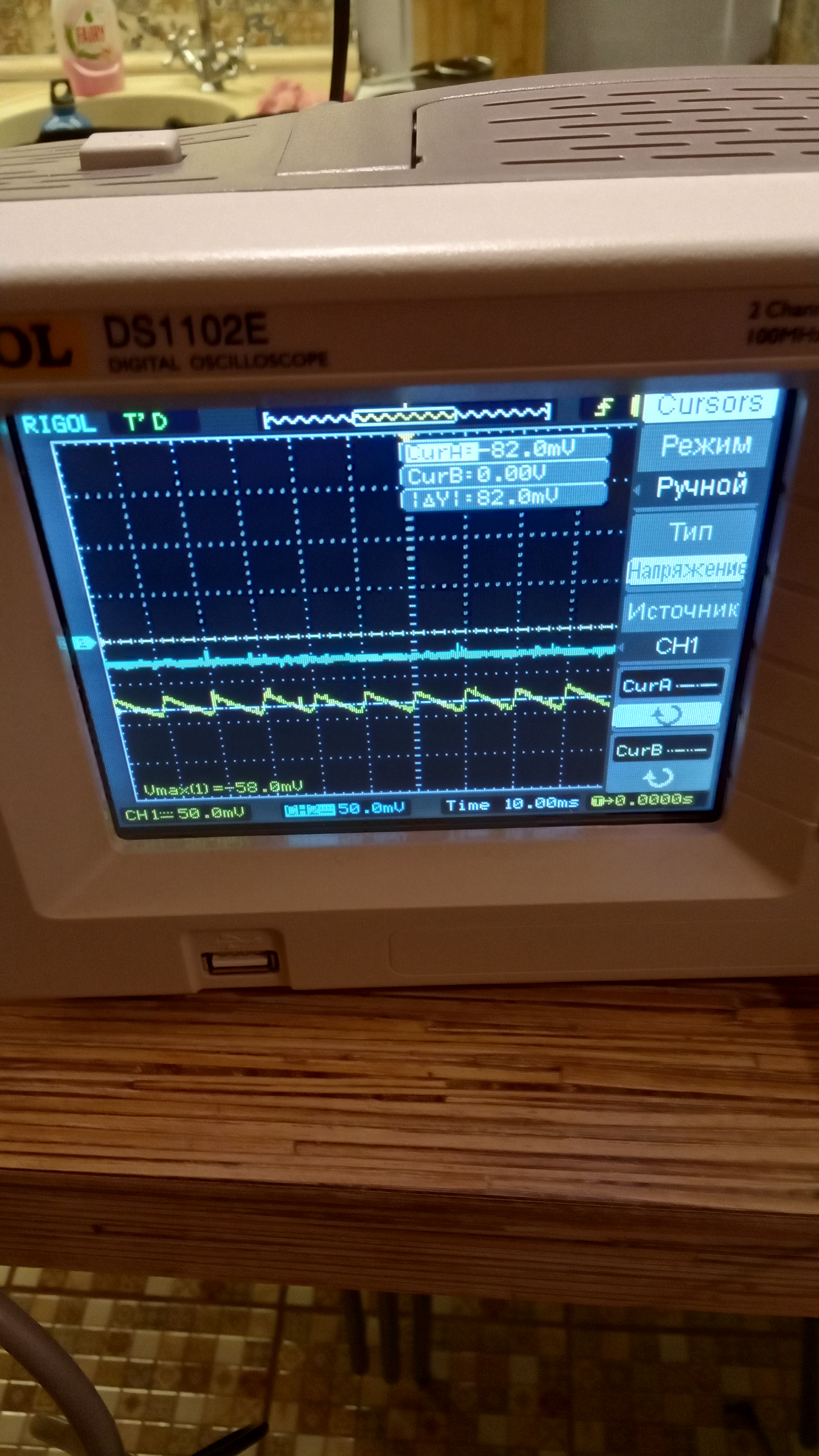

    Поменял все всё транзюки которые обсуждали, ситуация не измениласьНажмите на изображение для увеличения.
    ---------- Сообщение добавлено 21:28 ---------- Предыдущее сообщение было 21:27 ----------
    Жёлтый - битый, синий целый канал

    Как я уже писал, замерьте напряжения на вх. паре, выставьте ток покоя.
  10. #89
    09.02.2020
    По умолчанию Re: Denon AVR 2106 постоянка на выходе всех каналов
    Относительно земли на базе и на коллекторах?
    Хорошо,завтра припру нормальный тестер,тем что имеется никак,арки сильно,а с крокодилом и щупом осцила не подобраться.
    Есть вариант что при выставлении тока покоя,этот зиг заг уйдет?

    В вых. каскаде всё, что могло сгореть, Вы уже поменяли (R119 тоже проверьте, кстати ). На малосигнальные параметры может влиять только вх. часть или возбуд. Не пробовали смотреть с развёрткой 10мкс?
    Они так проявляться не могут.
    Нет не попробовал. К сожалению не дадут мне сегодня все измерялки, зато дадут в пятницу, и осцилл и хороший мультиметр, заодно времени будет побольше и вечер посвящу этому.
    Ну в таком случае я составлю некий план, которому буду следовать, чтобы всё-таки найти неисправность.
    1)Визуально осмотрю непропаи, отвалы дорожек, кондёры поменяю местами.
    2)Сделаю замеры на базах и эммитерах входной пары транзисторов относительно земли
    3)Проверю резистор(наверное это вообще первым делом сделаю) r118,r119, они должны быть по 10 Ом.
    4)Посмотрю и выложу сигнал с развёрткой в 10мкс.
    На каком-то форму читал что "пригорел" q104 в канале он же ksc1845f.
    5)Поменяю и его,хуже не станет.
    Я подозреваю,что повторный взрыв этого канала и связан с этой "пилкой". Хотя могу и ошибаться.
    6)Попробую поставить ток покоя и посмотреть будут ли изменения. Но предвижу, что как вы и сказали, ТП с этим никак не связан.
    Период пилки 10мс, думал что 50Гц наводится,может и где-то земельки нет, но у 50Гц 20мс.
    Последний раз редактировалось igorek; 19.02.2020 в 13:42.

    Посмотрел все дороги и непропаи, визуально на троечку,что совсем не понравилось,пропаял и почистил,
    Резюки целые и доходят до мест соединения.
    Сделал осцилограмму с разными развертками,поменя q104,без изменений.
    Но что-то меня дернуло поменять местами транзюки,947 в рабочем и аналог на взорванном канале, результаты есть,на нормальном канале теперь пила на битом норма. Проверил 5 раз,щупы не перепутал. Всё-таки дело в транзисторе этом. Ума не приложу диод ему поставить как на схеме оригинала?сейчас выложу рсцилограммы.
    Жёлтый канал,заведомо рабочий, теперь с пилой,синий который лечили,на нем порядка -15 мВ. Где искать данный транзюк не знаю,вроде 943 полный аналог.

    Диод не нужен. Новый транзистор на месте 947го - какой?
  21. #100
    09.02.2020
    ТП выставляли?
    ---------- Сообщение добавлено 22:34 ---------- Предыдущее сообщение было 22:32 ----------
    Нет до тп не дошёл.
    Вместо 947 стоит bd677
