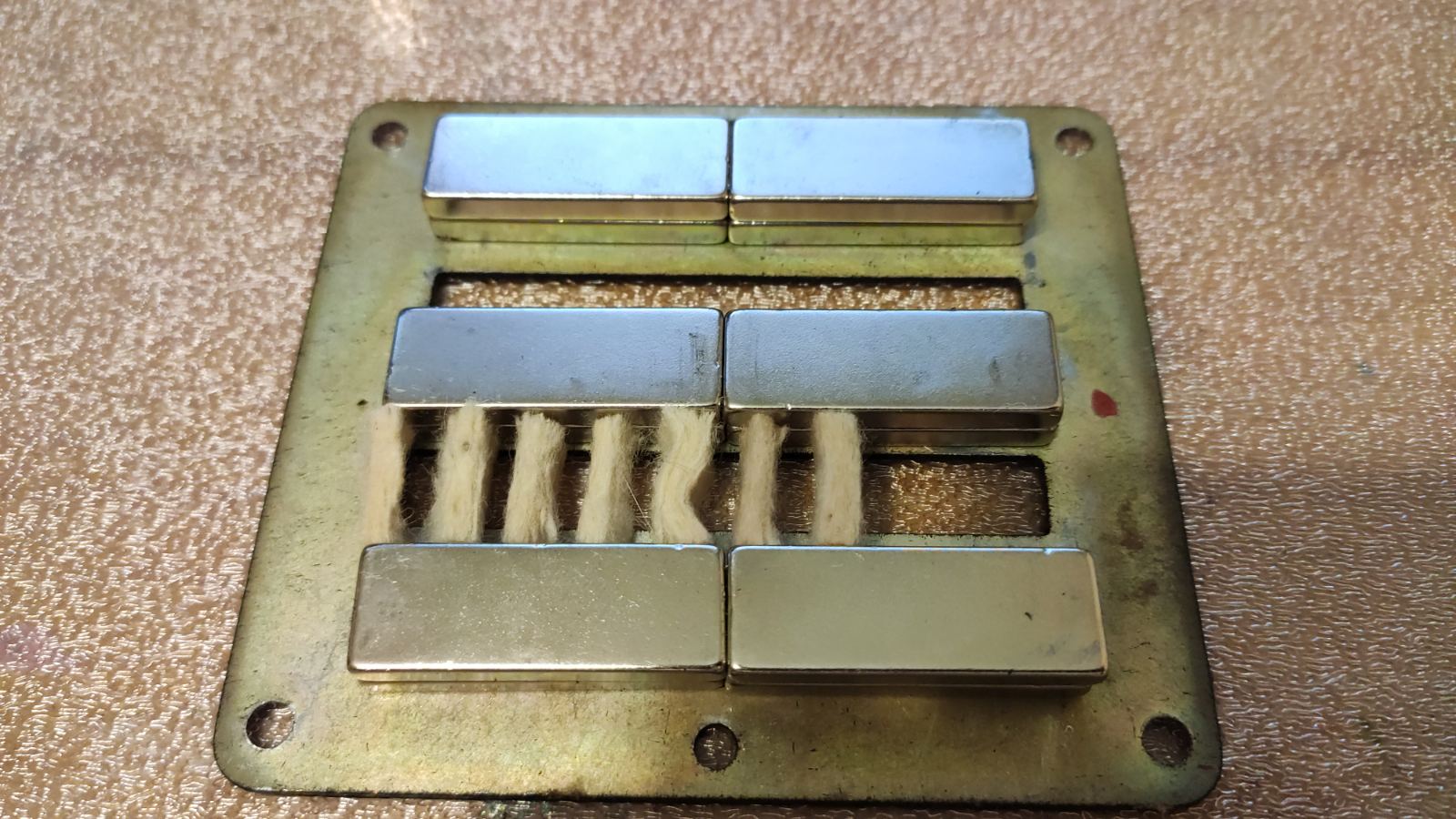

  5. #84
    06.07.2020
    г. Бровары, возле Киева
    20
    По умолчанию Re: Вопрос по доработке 10ГИ-1
Название:	0-02-0a-d1ab10c2ff77604913c408c96da0a5fb2412323b38cd0e44578569450971342c_fd168094.jpg
    Фетр - это имитация предполагаемого варианта перегородок из стали (размеры не соответствуют, сугубо расположение, которое имел в виду).
    Как в таком варианте будут проходить через мембрану магнитное поле? Напоминаю, толщина стали примерно 1,5 - 2 мм, высота -
    10 или меньше мм. Начиная от полной толщины магнитов + передняя панель (без выступа), до варианта только передняя панель (без магнитов) и на несколько мм над передней панелью.
    ---------- Сообщение добавлено 23:35 ---------- Предыдущее сообщение было 23:19 ----------
    Ау! Мысли есть?
    Последний раз редактировалось Александр Ф; 07.07.2020 в 23:34.
  6. #85
    08.11.2014
    Здешний
    3,733
    Если перегородки будут на всю высоту магнитов, то работать такое не будет. Все поле замкнется по перегородкам. А вам нужно замкнуть по магнитопроводу сзади магнитов и по воздуху со стороны мембраны.

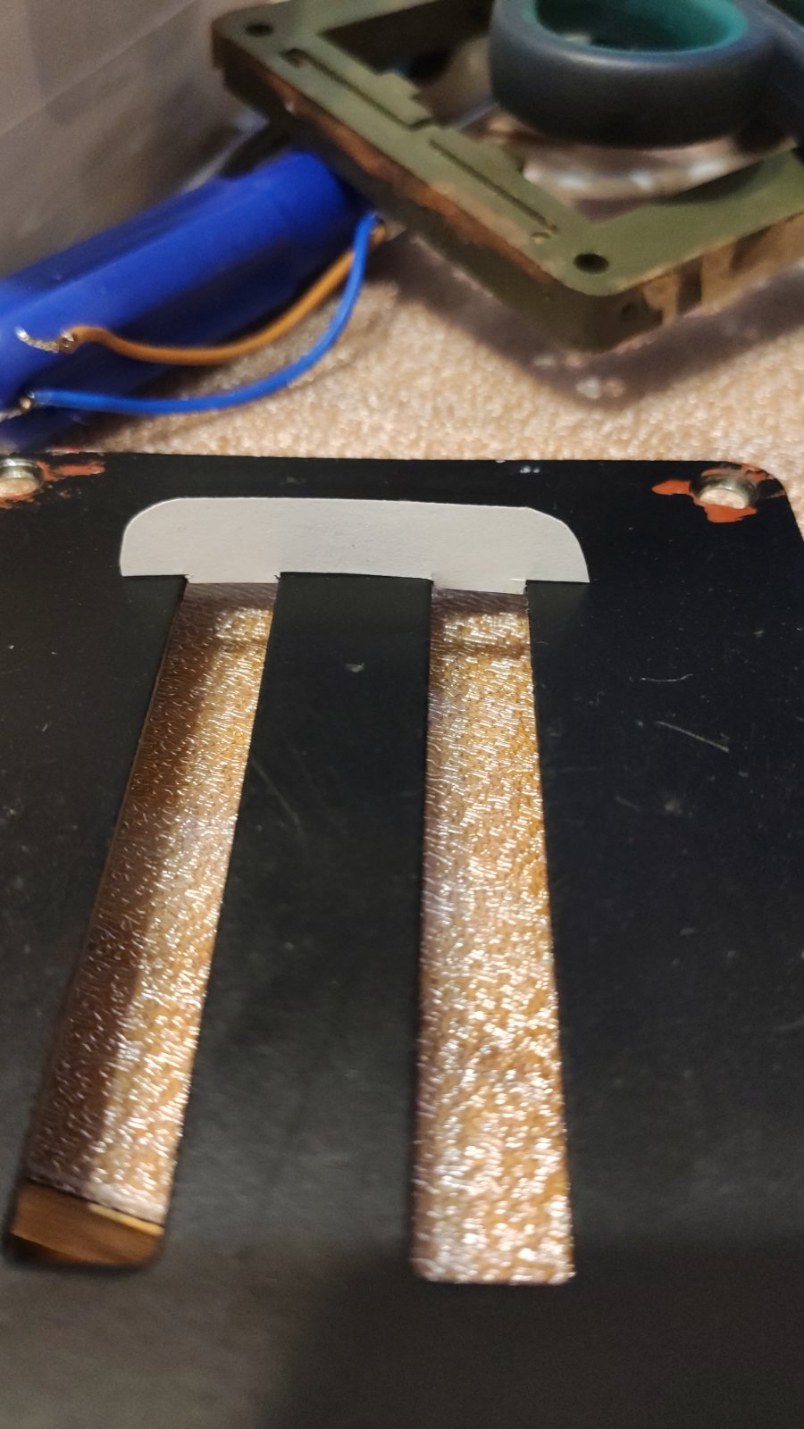

  7. #86
    06.07.2020
    20
    Ок! Такой вариант и предчувствовал. Но думаю, предложу кардинальный, вдруг не правильно "кажется". На передней панели (в верх, не вниз), поперёк окна (захватывая толщину передней панели)через каждые 3-5 мм делаю перегородки (высота пока не понятна) они и магнитное поле "сделабт" и на диаграмму направленности должны не худшим образом сработать (если высота в разумных пределах). Подскажете пределы?
Название:	0-02-0a-5879b8fbd9b3a33bc1f835be9a6a4ed2f1915a341f05168b1ed6254182767e1e_d4d32042.jpg
    Примерно такого профиля, а наверное лучше наоборот, расширяющееся к верху.
  8. #87
    08.11.2014
    Здешний
    3,733
    Что то вы простое больно усложняете. Нет перфолиста?

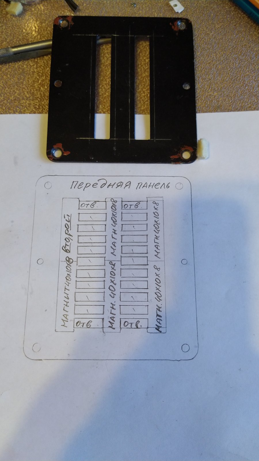

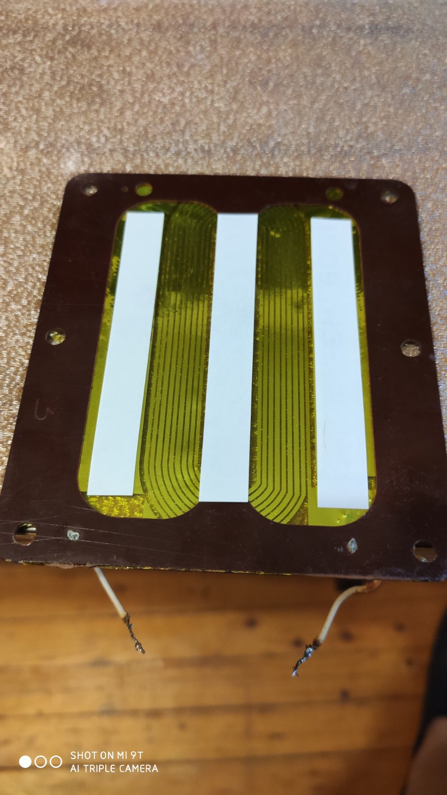

  21. #100
    06.07.2020
    20
    Щель зависит от ширины дорожек на мембране.
    Не понял, щели надо вертикальные (в окне)? Я думал горизонтальные.
    ---------- Сообщение добавлено 20:25 ---------- Предыдущее сообщение было 20:05 ----------
    Набросал эскизик моего представления:
Название:	0-02-05-13c0efbf125a52adc67e6f71b352413233b8e5571ad768397539525f52c7bbf4_71ed09cb.jpg
    Ширина магнитов на передней панели, как писал раньше 10 мм,
    на задней панели по 15 мм.
    Толщина верхних 8 мм (2 по 4),
    нижних 10 мм (2 по 5),
    длинна всех 80 мм (2 по 40)
Название:	0-02-0a-415919252e72daf422ee8ee75eb9b8beb79bc0d9e5bdaef6be7c013937bf11e0_8cb92df3.jpg
    Мембрана и примерно куда будут попадать передние магниты.
