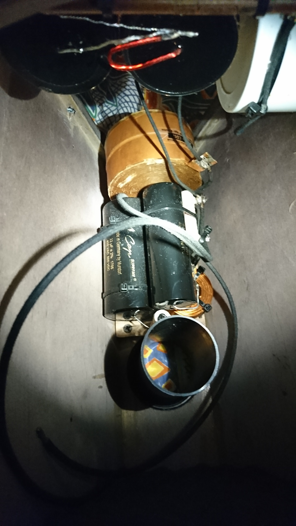

    Можно ли в данном проекте заменить последовательную проволочную катушку на мидбасе (L12011) и параллельную проволочную катушку на ВЧ (L1031)на ленту равного сечения. Конкретно на WAX COil от jantzen 12AWG и 18 AWG соответственно?
    http://www.troelsgravesen.dk/Ellam-FLEX.htm

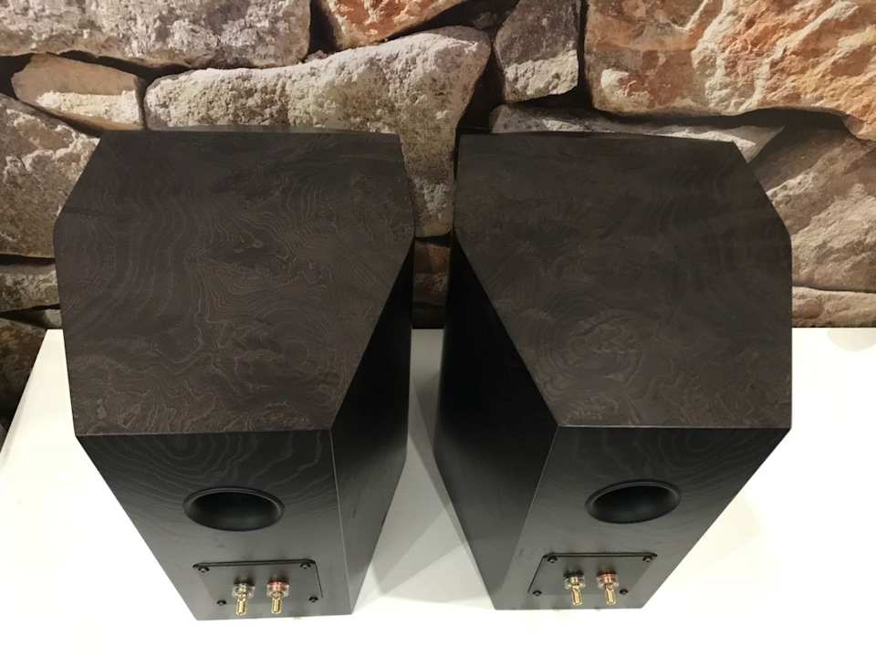

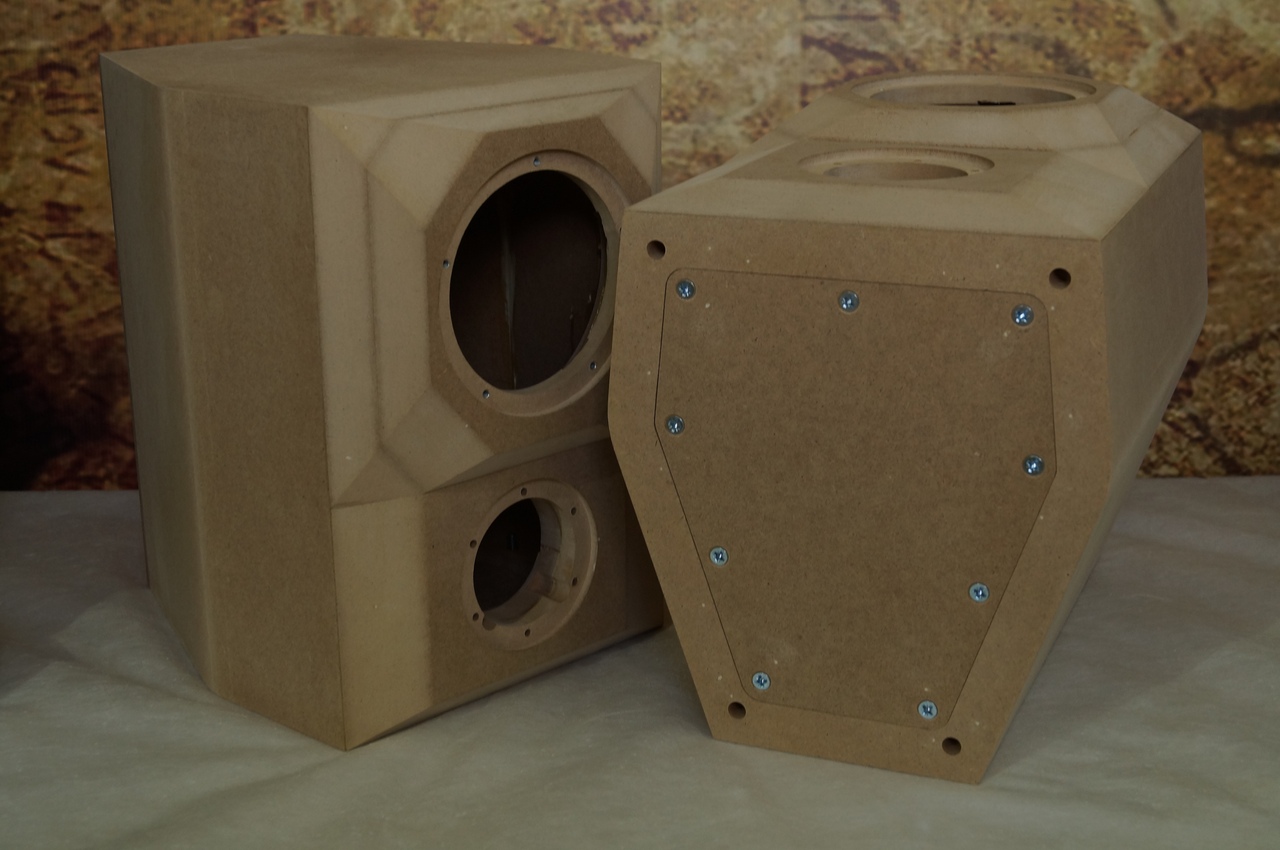

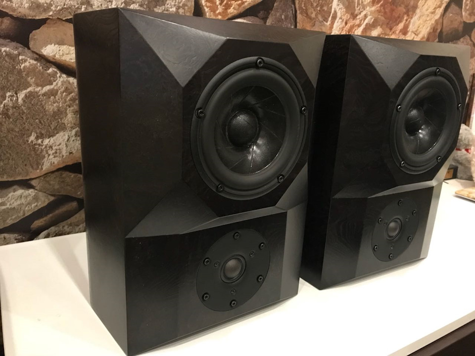

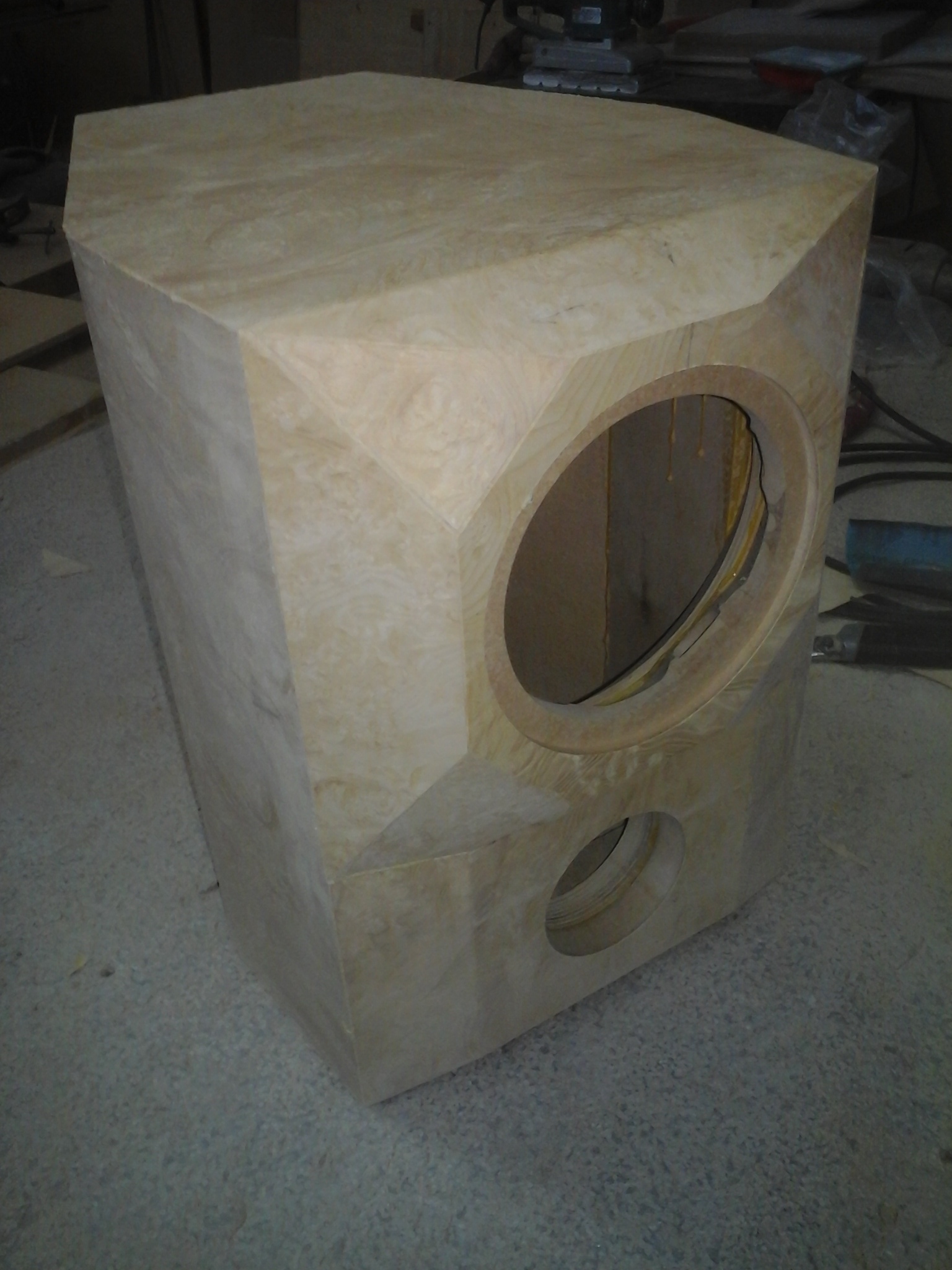

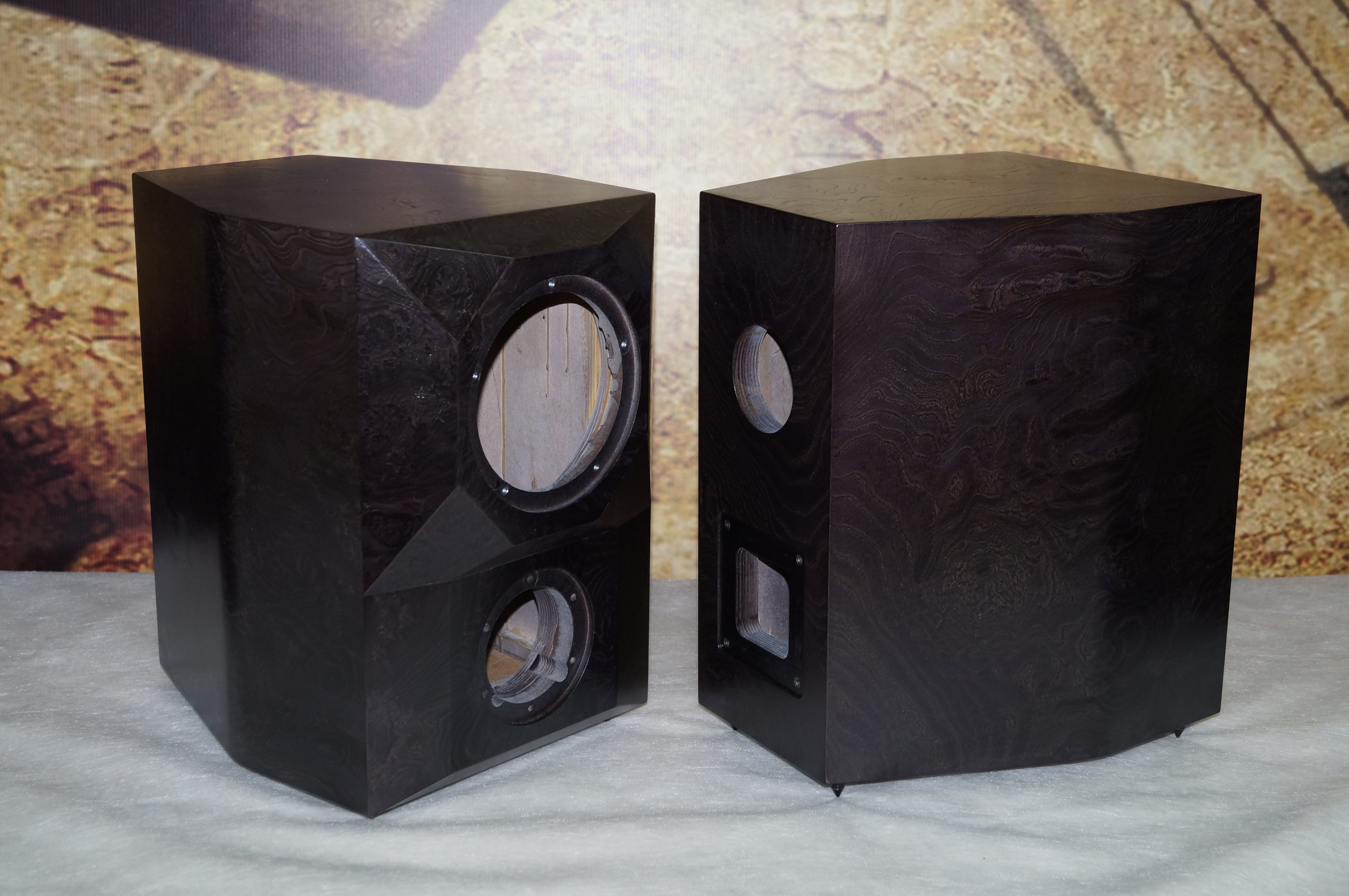

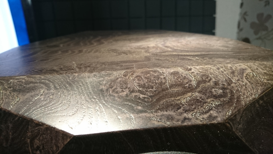

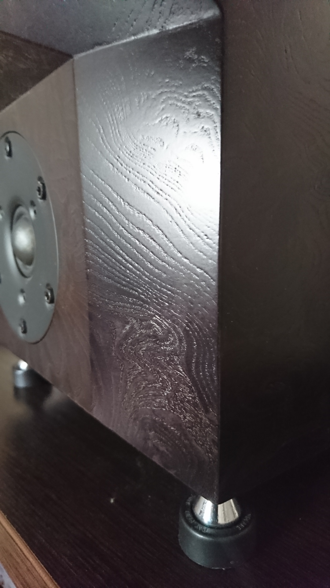

    Мастера в Darin*е закончили корпуса.
    Вымучил я Диму конечно :

    iskander80, во сколько обошлись, если не секрет?
  8. #87
    Давно не заходил
    14.11.2013
    Энгельс
    1,099
    По умолчанию Re: Ellam Flex 6600
    39 со всеми пирогами.
    Но их не очень видно.
    Это такие как: закладные гайки везде(ДГ, терминальная пластина и крышка внизу)
    (аналогичный корпус делали форумчанину по миоим эскизам)
    Корпус из Фанеры 20мм, боковины 40мм.
    Морда из МДФ. Шпон корня ясеня стоил ток на 10тр. больше, чем допустим в орехе.
    И плюс километры, сотни километров Диминых нервов
    Я специалист высшей категории по выносу мозга .
    Последний раз редактировалось iskander80; 06.07.2018 в 23:03.

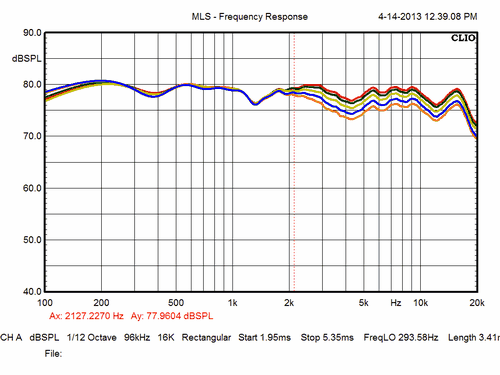

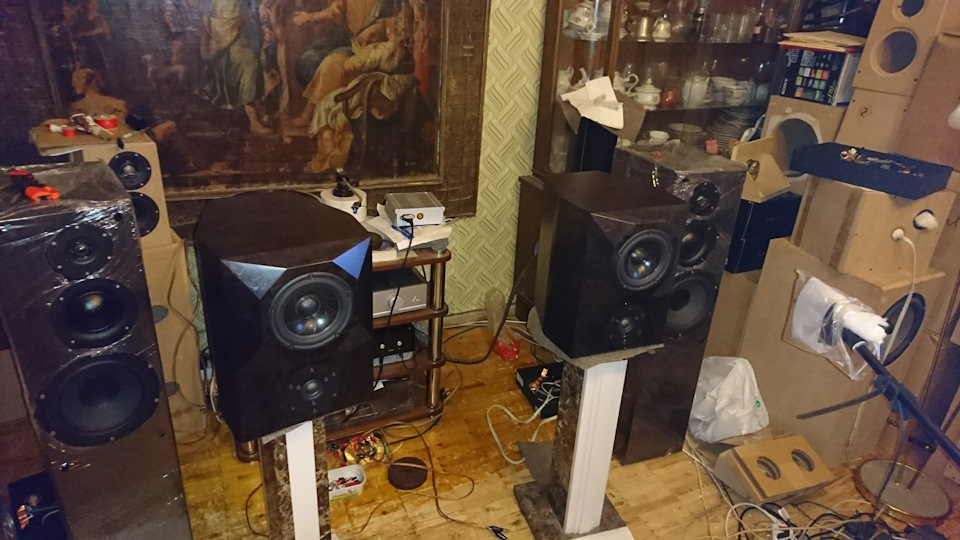

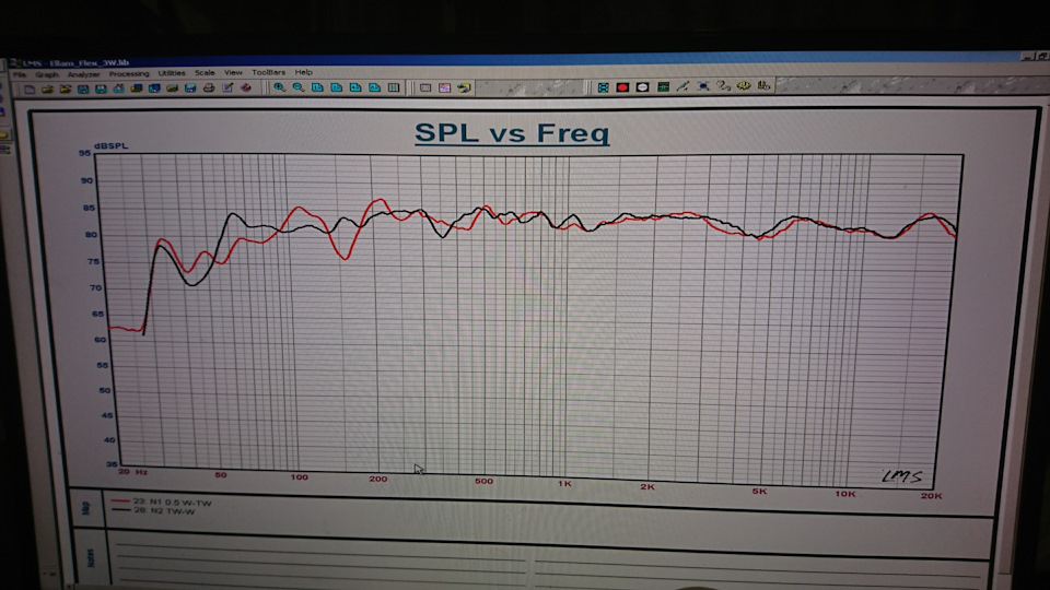

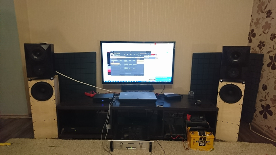

    В гостях у Георгия, спасибо за помощь в измерениях:
ID:	325834 Нажмите на изображение для увеличения.
ID:	325833 Нажмите на изображение для увеличения.
    Ачх внизу разная, так как не переставляли АС при измерениях в одно место, импедансы прям один на один.
    Проектный импеданс и АЧХ
ID:	325842 Нажмите на изображение для увеличения.
    Ну что, вроде все сошлось,
    Последний раз редактировалось iskander80; 15.08.2018 в 15:14.

    Ну и как звучат эти двухполоски от Троелса? С чем сравнивали?
  13. #92
    Давно не заходил
    14.11.2013
    Энгельс
    1,099
    Да как они звучат я знал до сборки их в этом корпуса.
    Мне нравятся.
    Ни с чем сравнивать особо не было возможности. Но играют хорошо, живо , вовлекающе.
    С динамикой все в порядке.
    Играют ЛУЧШЕ трехполоски из этого же проета, по крайней мере в моем исполнеии.
    Сейчас буду потихоньку допиливать ФИ для басовика, вместо ТЛ, там посмотрим.
    На всех, кто слушал , оставляют положительные впечатления.

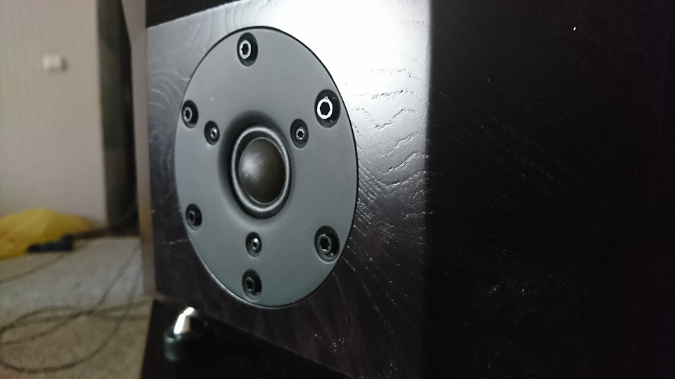

    Акустика скорее меломанская, чем аудиофильская. Много эмоций дарит, но вч не хрустит, как многие любят. все очень мягко и вкусно.

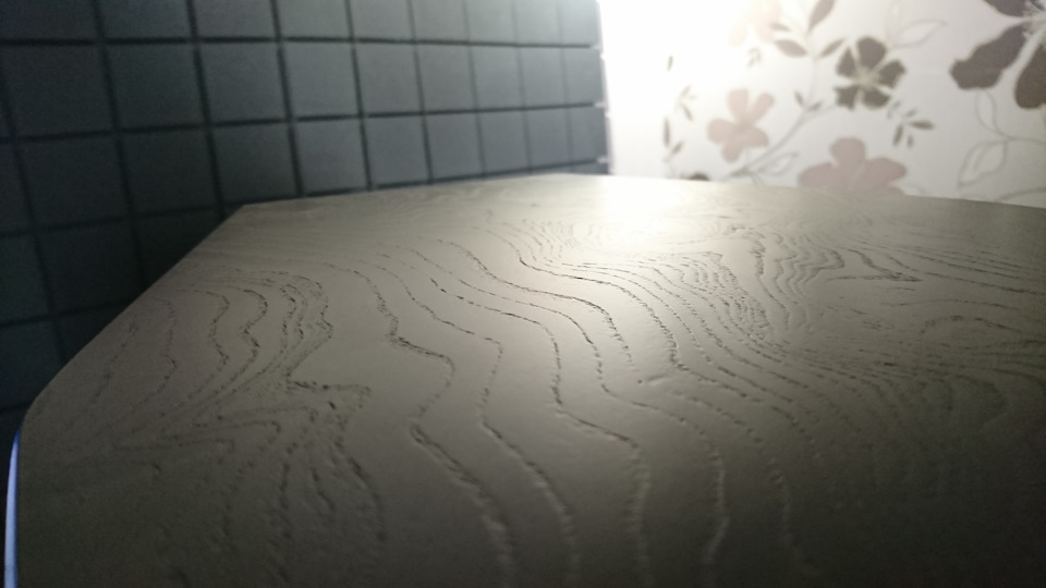

    Спасибо, фото не может передать всего кайфа.
    тактильно они еще приятней, чем на вид.
    Помесь кожи, дерева и камня.
    Круто выглядит, очень добротно и законченно, что редкость в наших кругах
    Фильтр как в шапке темы? ВЧ с переплюсовкой? А при измерениях у Георгия микрофон куда смотрел - на оси НЧ или на оси ВЧ?
    (на картинке выглядит как будто микрофон смотрит в НЧ динамик)
    А с акустикой Георгия сравнивали дома звук - как оно, можно в двух словах?

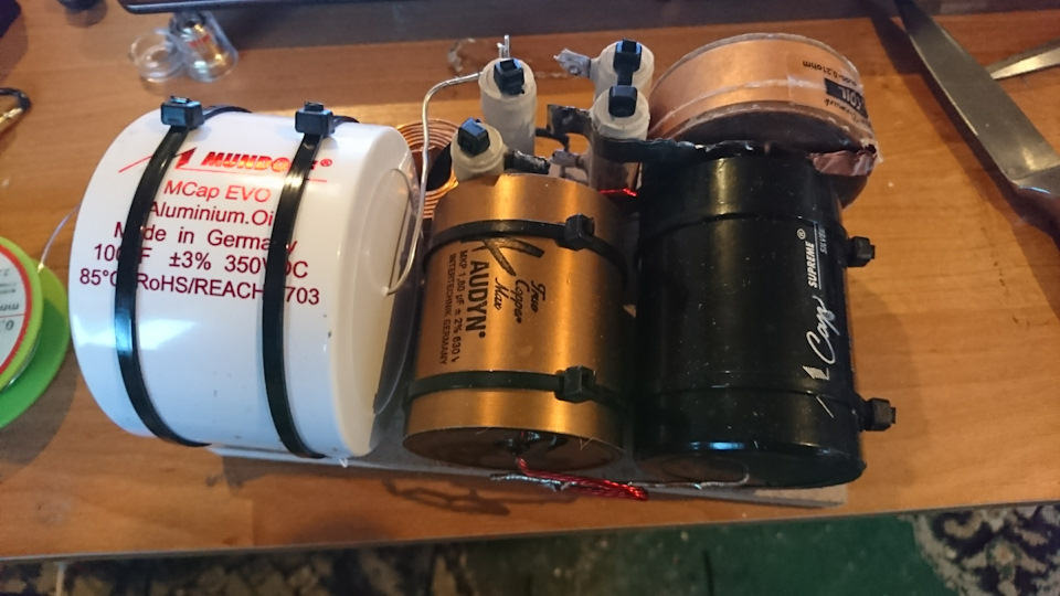

    Собрал трешку снова( но в это раз с ФИ) на макетках .
    Я понял , что вы имели в виду, да слышно гудение в двушке, спасибо за пендель в нужном направлении.
    Фильтр проще, аттенюация ВЧ гораздо ниже, разрешение выше, а по масштабу и напору просто не сопоставимые вещи.
