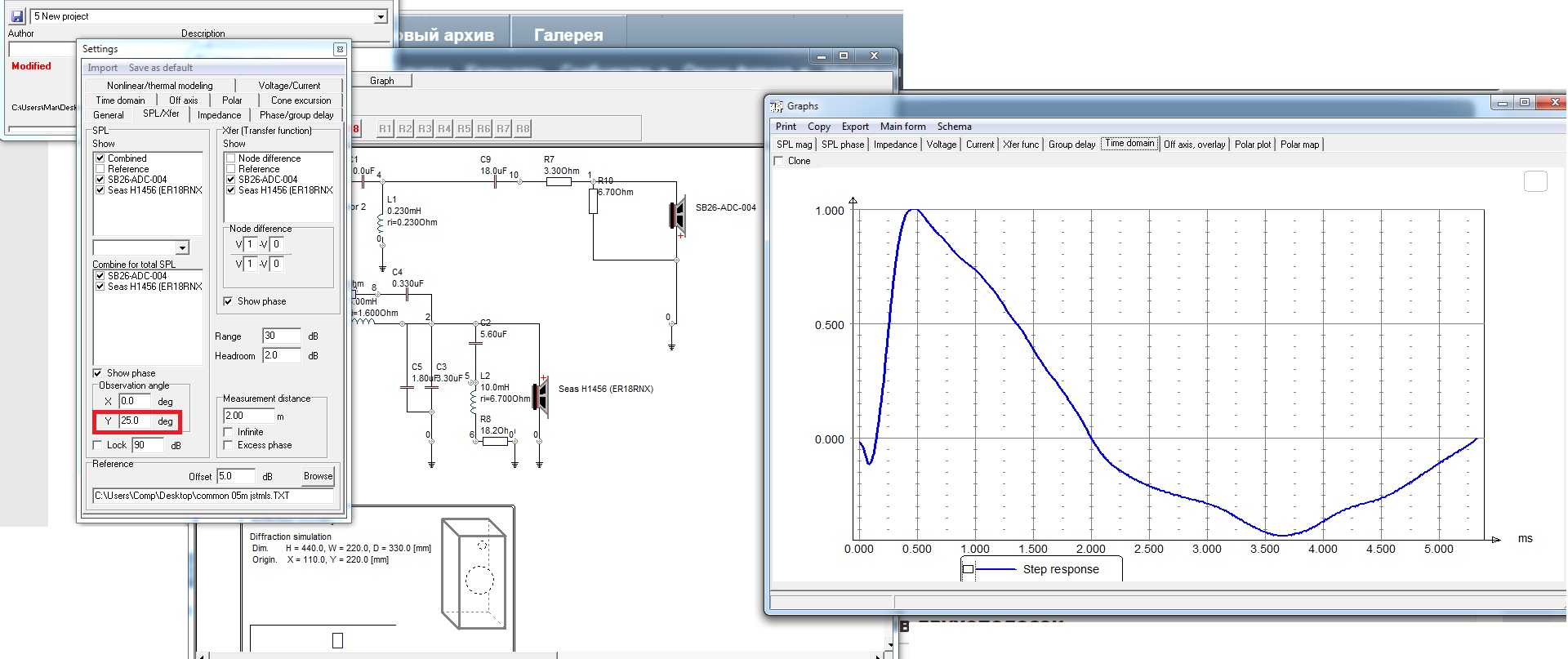

    Я не раз пытался разобраться с этим вопрос в разных ветках, но тема глохнет и объяснения я не нашёл. Поэтому решил завести отдельную тему.
    Владельцев двухполосок прошу провести вот такой эксперимент (важно быстрое сравнение в лоб) :
    Сводим типовую двухполоску ВЧ/НЧ вторыми электрическими порядками.
    Выводим АЧХ в более менее линию, ФЧХ подгоняем как умеем. Добиваемся более менее звука.
    Слушаем вступление к этому треку (Нимфетка Мураками) - ударник и начало. Громко (очень) и несколько раз.
    Трек здесь
    https://music.yandex.ru/track/32759257
    Потом резко меняем полярность твитеров и снова слушаем.
    Суть феномена:
    Заметно меняется атака на басах и общий ритм. Трек становится более драйвовым. Бас лупит в грудь с первых ударов трека.
    СЧ и голос будет другой, но я предостерегу от комметариев типа "яма на стыке" - да, будут СЧ другие, но если продолжить "модификацию" и поднять СЧ, то они выравниваются, а вот драйв и панч остаётся.
    Я проделывал это как минимум на 4х разных колонках с разными динамиками и фильтрами, в 3х разных квартирах и результат один и тот же. Рок "херачит" лучше с переплюсованным пищем.
    Просьба проделать этот эксперимент и отписаться об ощущениях.
    Почему такой эффект? И как его научно обосновать и использовать.

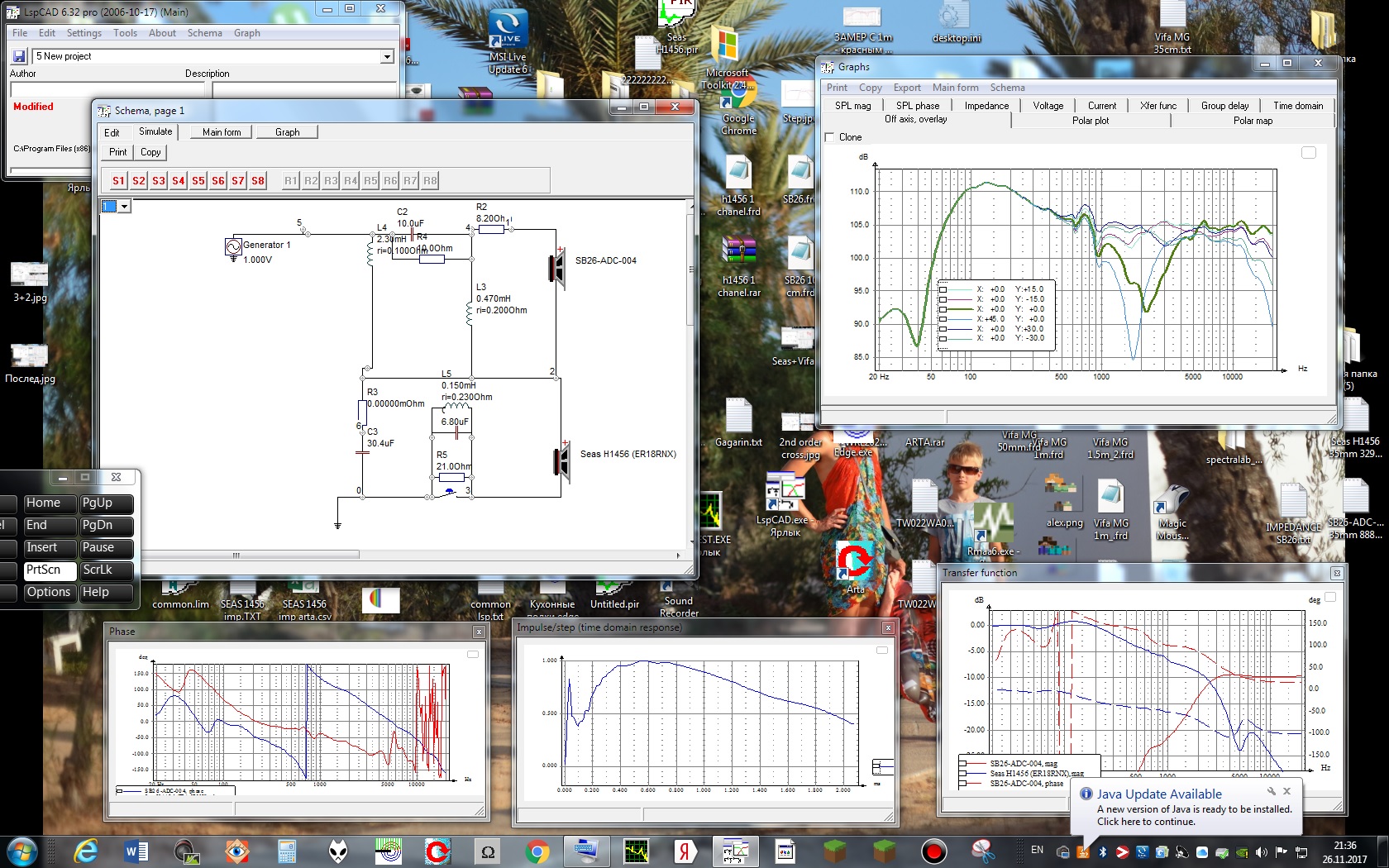

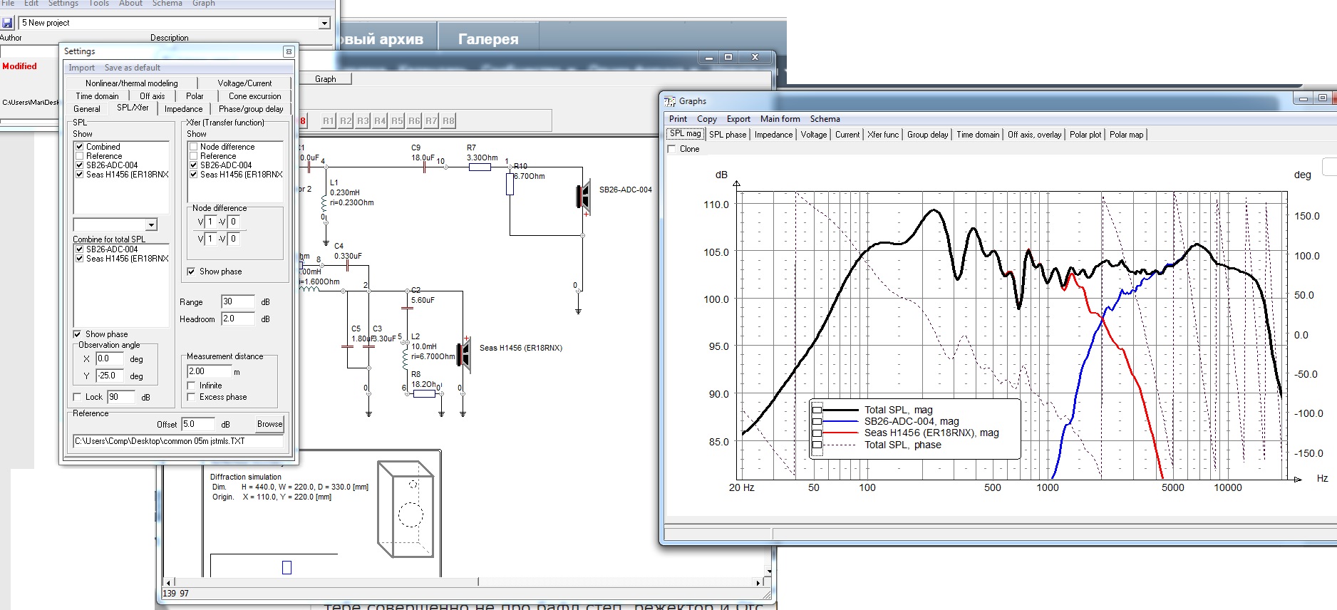

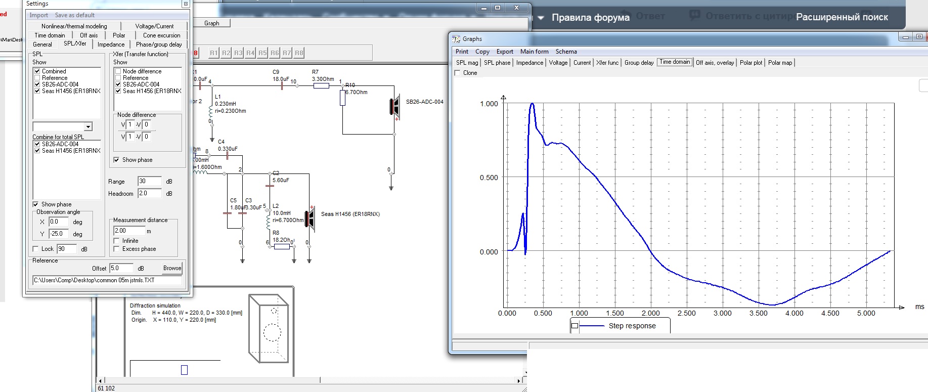

    modus2000, в посте 30 https://forum.vegalab.ru/showthread....=1#post2415501 я тебе попытался объяснить феномен картинками.
    Попробуй послушать АС со своими фильтрами, перевернутой полярностью и под углом 25 градусов относительно НЧ, т.е. поставь свои АС повыше (грубо на высоту 1,8 м) . Самые ВЧ пропадут, но остальное соберется.
    Так вот на мой взгляд не ощущается сильного провала, т.к. вне оси его нет и сигнал со всеми отражениями в точке прослушивания может быть уже без провала.
    Т.е. мы сталкиваемся с ситуацией сравнения двух вариантов:
    1) Провала на прямом сигнале в узкой части спектра нет, но вся спектральная часть НЧ приходит позже ВЧ. Затем через 0,6...1 мс приходят дополняющие отражения от пола, которые имеют провалы в узкой части спектра на стыке и НЧ отстают от ВЧ.
    2) Прямой сигнал приходит с провалом в узкой части спектра, также часть НЧ приходит позже ВЧ. Но в данном случае через 0,6...1 мс подлетают дополнительные отражения на которых нет провалов в узких частях спектра и нет отставания НЧ от ВЧ.
    Возможно анализатор "ухо-мозг" по этим данным досимулирует виртуальный источник, внося некие поправки. В итоге на выходе ты не слышишь сильного провала, но и ощущаешь изменение ритма.
    На мой взгляд, нужно не пытаться искать "открытия", а делать новое с учетом ошибок в прошлом.

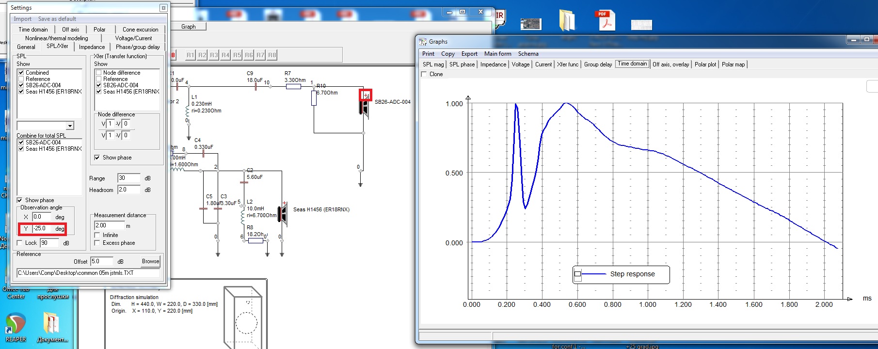

    Как тебе такое утверждение, что провала вообще физически нет...
    Для взаимовычитания волн в 3х мерном пространстве должно быть выполнены условия для источников:
    1. Источники когерентны
    2. Одинаковая частота
    3. Одинаковая разность фаз
    4. Явление возможно в 1 бесконечно малой точке пространства
    Если условиям 1 и 2 динамики ВЧ и НЧ могут соответствовать. То условия 3 и 4 мы не можем выполнить никак физически.
    Звук из 2х источников априори прилетать будет диффузной форме и никаких там фаз двумя ушами не поймать.
    ФЧХ не существует
    ---------- Сообщение добавлено 18:05 ---------- Предыдущее сообщение было 18:01 ----------
    Я не пойму какую скорость ты имеешь в виду.
    Сначала повторю. Мне показалось что вот это утверждение спорно.
    Потому что фильтр вносит задержки ощутимые на уровне скоростей звуковых волн и ушей, а не просто на уровне скорости тока.
    ---------- Сообщение добавлено 18:11 ---------- Предыдущее сообщение было 18:05 ----------
    У меня на основе моих колупаний сформировались вот такие выводы:
    1. Фильтр "электрически" вносит задержку и её хорошо слышно. И видно на Step Response.
    Причём эти задержки сопоставимы (или больше) с задержками вызванными разной глубиной динамиков.
    2. В каждой точке пространства фаза волн хаотична, поэтому акустическая ФЧХ - не важна.
    Вывод - выровнять задержки звука по времени важнее чем обеспечить совпадение волн по фазе в метре от колонки...
    Связисты должны ориентироваться в вопросе волн хорошо - пусть покритикуют если есть кто...
