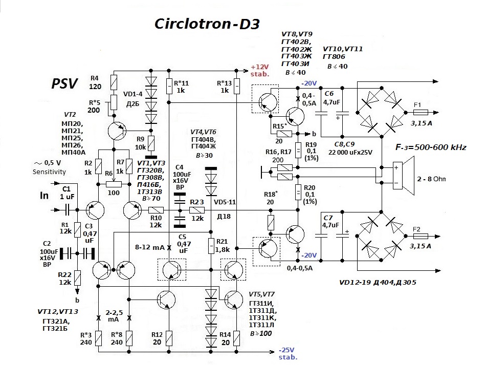

    Цирклотрон с ВК Дарлингтона (D++), с каскодным первым каскадом уверенно показал полосу мощности 500-600 кГц.
    На её ширину начали оказывать влияние соединительные провода, между платой и транзисторами на радиаторах.
    Доредактирую схему, и добавлю в шапку темы.

    Видимо у вас ошибка в полярности плавающих источников питания в циклотроне s
  6. #85
    Аватар для Svjatoslav_
    11.11.2011
    Бердянськ, Україна
    540
    По умолчанию Re: Усилители на германиевых транзисторах. Цирклотроны без ОООС.
    full_ignore, в какой схеме опечатка?
    Вроде бы всё подправил.

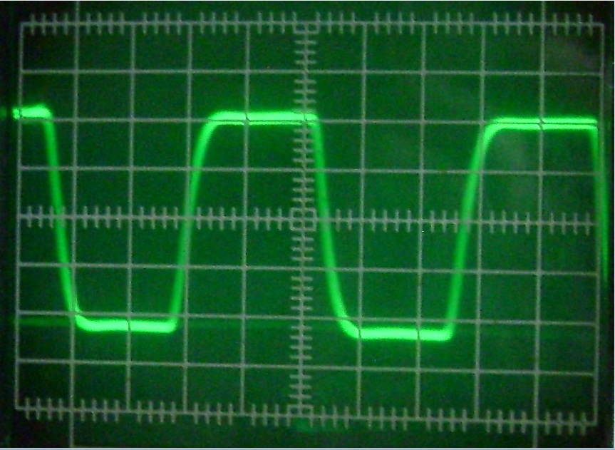

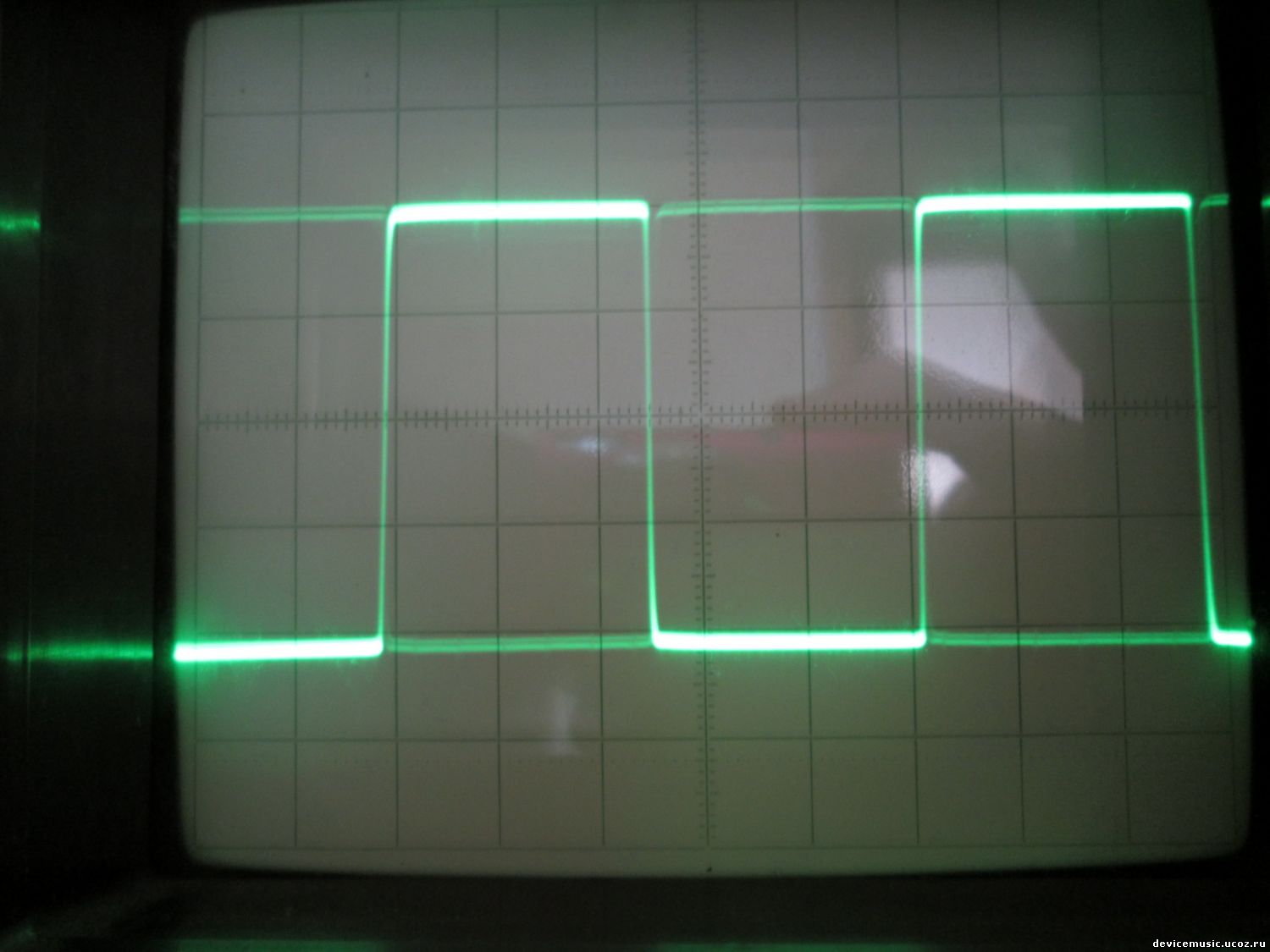

    Меандр, частота 100 кГц. Предвыходные транзисторы ГТ402.
    Схема обследована до частоты 1,2 мГц. Имеет место плавный спад,
    без каких-либо признаков возбуждения или нарастания сквозных токов.
    Несмотря на использование СВЧ транзисторов в каскадах предварительного усиления.
    Вместо цепочки-пятёрки Д18 на верхнем этаже драйвера можно применить стабилитрон, с напряжением стабилизации 3,3 В.
Название:	Цирклотрон_ D_вар_.jpg
ID:	323721 Нажмите на изображение для увеличения.

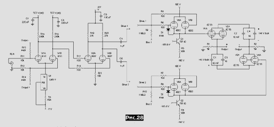

    Svjatoslav -а если заменить всю транзисторную входную часть на ламповую
    как в Заратустре
    или сделать раскачку как у COVI MARK II http://musicangel.ru/mess023.htm Нажмите на изображение для увеличения.
    -копию этого усилителя слушал играет очень интересно не на что не похоже

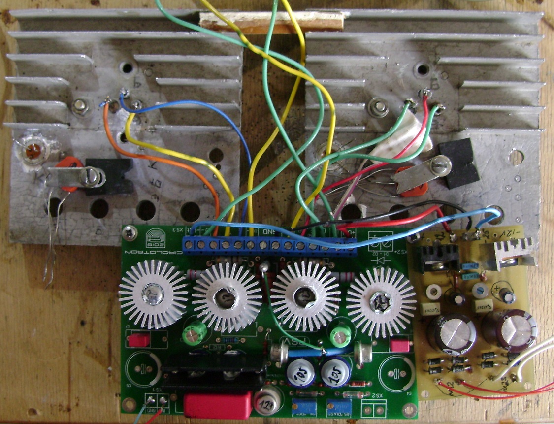

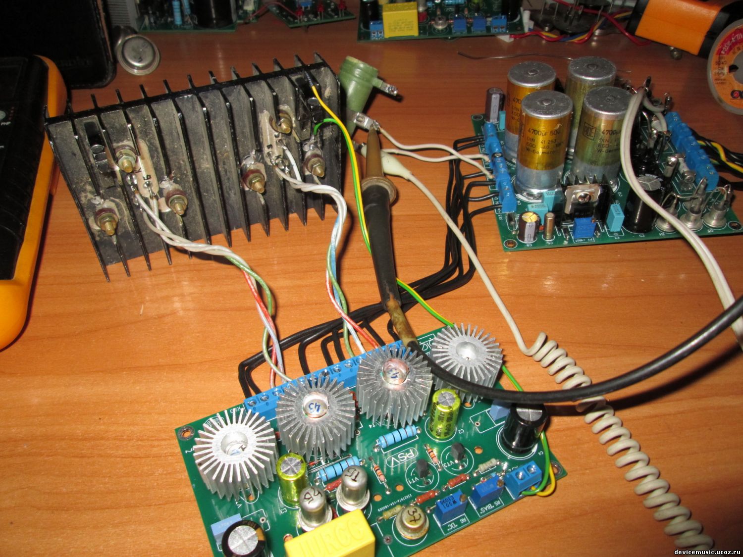

    И это всё измерено вот на таком макете.

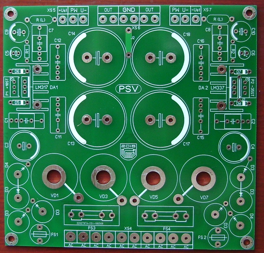

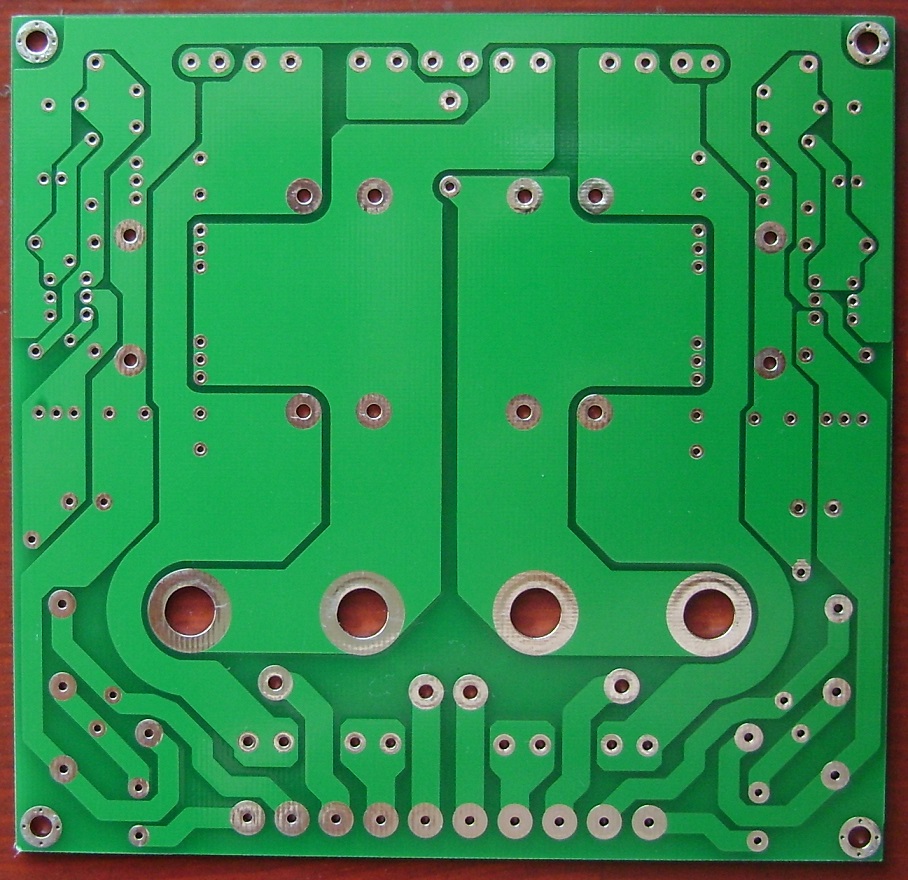

    Печатные платы есть, но в ограниченном количестве, дорого получается заказывать. Их площадь превышает 10х10 кв. см. и сразу цена взлетает.
    ---------- Сообщение добавлено 15:06 ---------- Предыдущее сообщение было 14:34 ----------
    Платы БП рассчитаны под ДППВ, чтобы сэкономить на диодах Д303-305.
ID:	323731   Нажмите на изображение для увеличения.

    В циклотроне S подается +30 В а мостик включен наоборот и конденсатор С4 С5 тоже

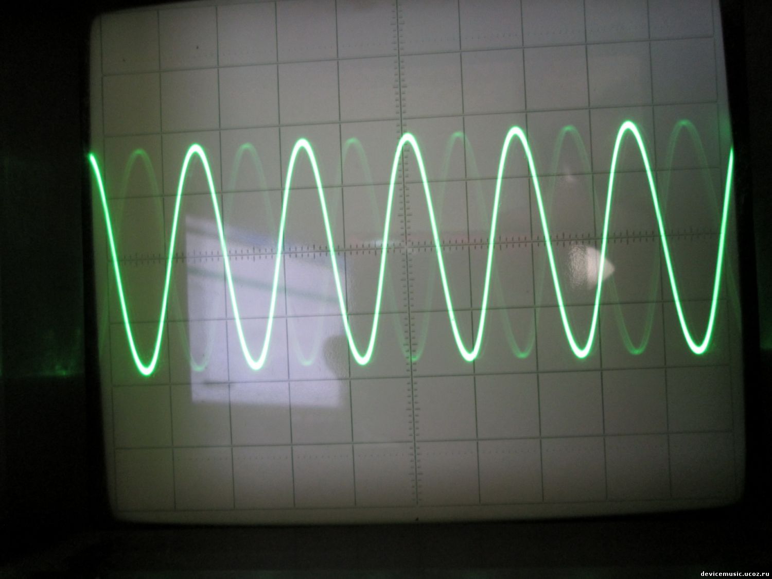

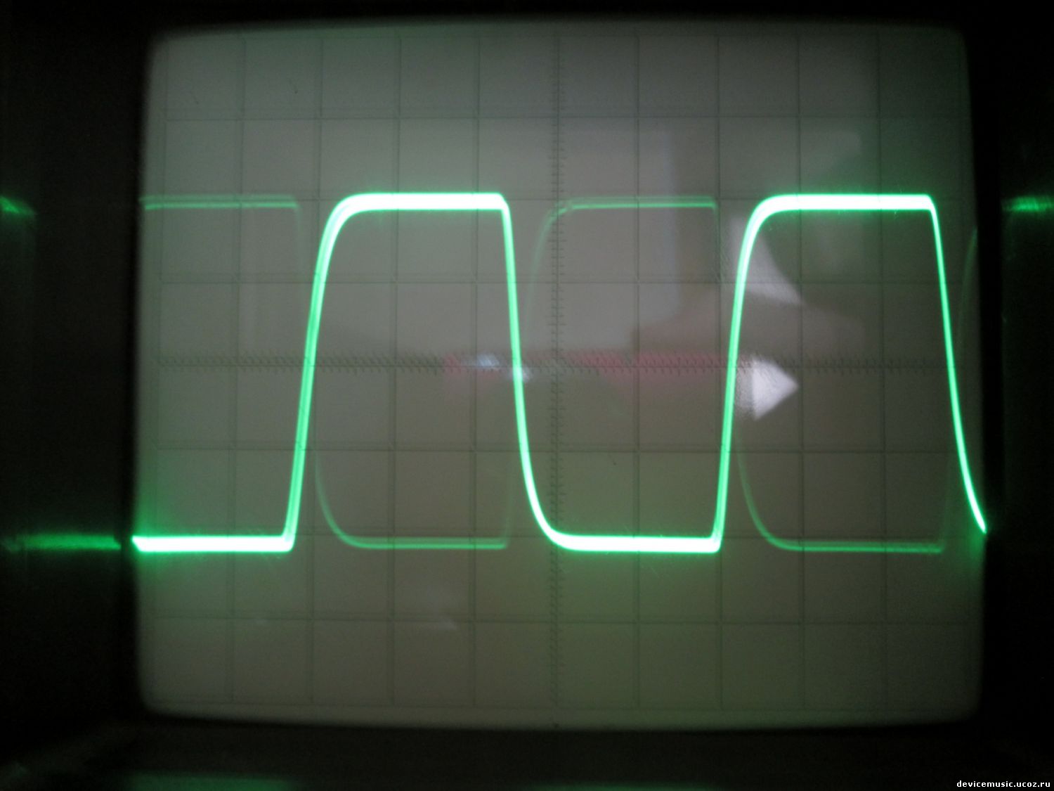

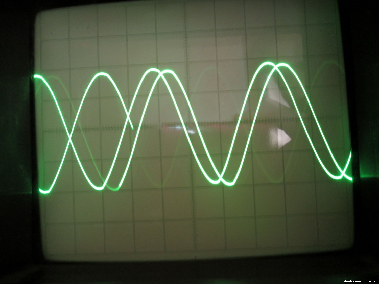

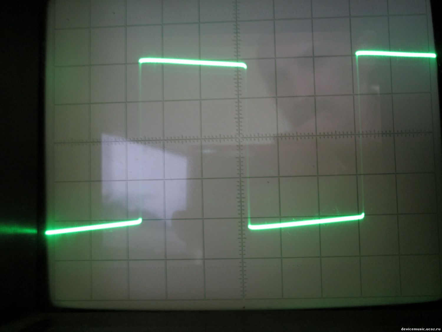

    Вариант Д. По -3Дб до 230кГц. На входе BC556
    5V/del, 200Гц, 2кГц, 20кГц
ID:	323738 Нажмите на изображение для увеличения.
ID:	323739 Нажмите на изображение для увеличения.
    И синус 200Гц и 20кГц
ID:	323741 Нажмите на изображение для увеличения.
    как в Заратустре
    Задача была максимально использовать германиевые полупроводники, все их преимущества, и по максимуму приблизить схемы к УПТ.
    Применить минимум реактивных элементов. Максимально расширить полосу мощности.
    Устойчивый и стабильный радиодиапазонный УМЗЧ без общей ООС не часто встречается.
    Ламповая часть по схеме УПТ потребует экзотических сверхнизковольтных лампадок, типа 6Н27П или 6С31Б.
    А если взять распространённые, более высоковольтные, то потребуется понижающий межкаскадный трансформатор.
    Вобщем, лампы с германием самые дальние родственники. ))))
    Создатели COVI MARK II молодцы. Ставили свои задачи и превосходно выполнили их.
    Спасибо коллегам за замечания по опечаткам, исправлю.
