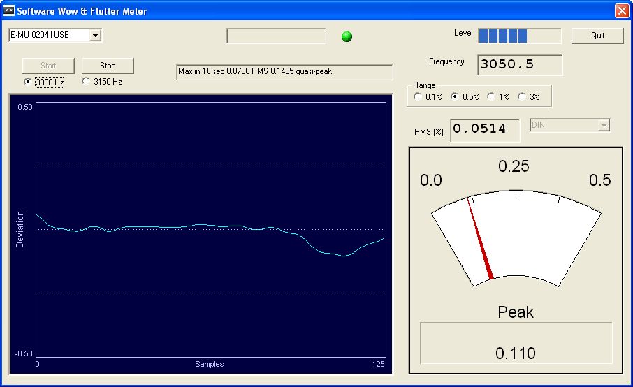

    2) Какой коэффициент детонации (КД) выбрать?
    Вряд ли его можно выбрать. Какой получится. Детали-то готовые будут применяться, на точность обработки никак повлиять не сможем. Несколько зависит от кинематической схемы, но я на своей деке TK-140, что на основе ЛПМ от "ВИльмы", получил результаты не сильно хуже двухвального "Technics".

    Надо не забыть что не было единого стандарта измерения детонации. Это по какой методике ? DIN , NAB, ГОСТ или внутризаводским попугаям . Вот и получаются забавные цифры. Знакомые мерили в ВКБМЗ разные аппараты, и как ни крути закрытый тракт лидирует если он не кривой или ушатанный.

    ну японцы измеряли по WRMS который естественно цифрах лучше чем измеренный по DIN(ГОСТ) но для сравнения японских аппаратов вполне пригоден.
    P.S. Для грубого перевода WRMS в DIN(ГОСТ) можно умножить на 2-2,5.

    Когда делал лентопротяг то ни чего не измерял но наблюдал за стабильностью ленто-тяга очень просто.
    записываю записывающей головкой 15000, считываю воспроизводящей и складываю с сигналом самого генератора.
    По минимуму биений.
    Добивался механикой чтобы по осциллу биений не было видно.
    Стабилизатор был самодельный кварцованный, работал в военной конторе, умных советчиков было полно...
    Это было в 1987 году примерно...
