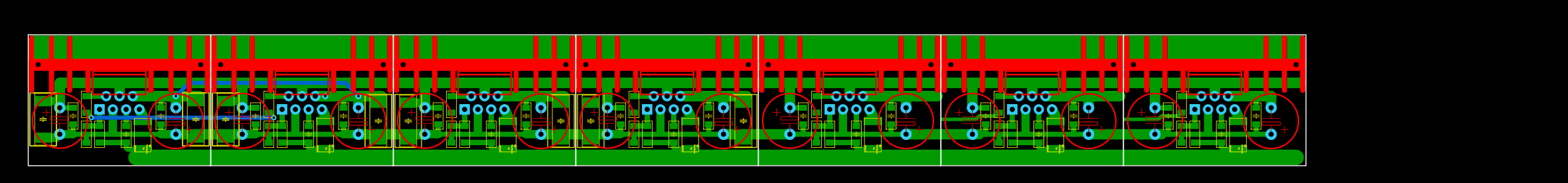

    Как лучше сделать плату?
ID:	284915 на 6-8 буферов...
    Тут, кажется, более уместный вопрос — сколько слоёв для этого нужно
  18. #97
    13.08.2013
    Russian Federation,Tula
    837
    По умолчанию Re: Мощный сверхбыстрый композит
    Верно, желательно 4.
    Рано об плате думать
    Я имел ввиду плату для макета, лутом, чтобы отладить...
    ---------- Сообщение добавлено 18:30 ---------- Предыдущее сообщение было 18:25 ----------
    Андрей Константинович
  21. #100
    14.04.2009
    рядом с Москвой
    4,446
    А зачем именно 8 буферов макетировать? Они разве будут сильно отличаться в плане отладки от 2х?
