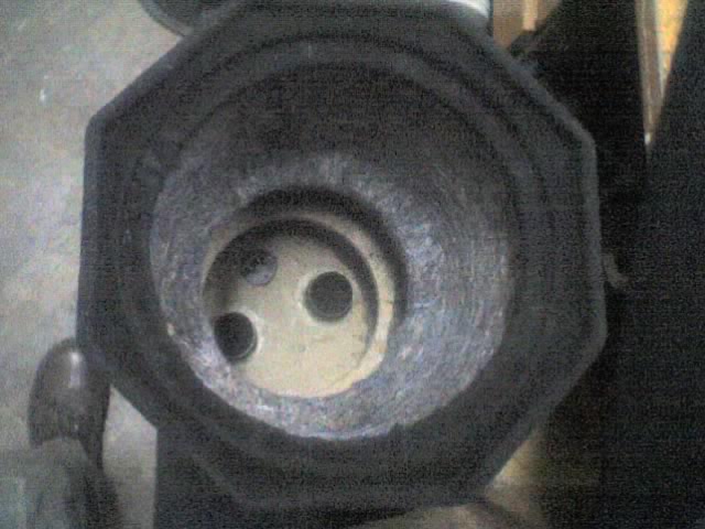

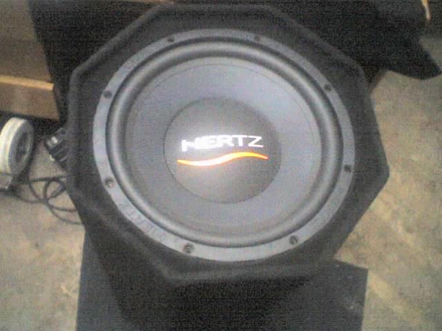

    Зацените "пацанский саб"!! Сваял недавно для друга в HONDA SHUTTLE. Общий внутренний объём 53 литра. Форма -восьмигранник. Два фазика диаметром по 70 мм и длиной 48 см (настройка на 30 Hz), длина корпуса 75 см, торец от вершины до вершины 37 см. Голова Herz ES300 12" (отличный динамик). Бас получился глубоким и мощным. При подаче мощности всего din 230W (в мост два канала от четырёхканальника mac audio z4100) отдача великолепная. Измерений пока не проводили т.к. еще работаем над установкой фронтов.
ID:	18981   Нажмите на изображение для увеличения.
ID:	18982   Нажмите на изображение для увеличения.
ID:	18983   Нажмите на изображение для увеличения.
  11. #90
    Регистрация не подтверждена Аватар для Gorilin
    08.01.2006
    Минск,Беларусь
    422
    По умолчанию Re: Пацанский саб
    симпатишно
  12. #91
    Регистрация не подтверждена Аватар для TDA
    30.10.2004
    Люберцы
    1,190
    dj_VAD, Да сделано хорошо! только не понял почему на фотках на заднем торце толщина стенок больше чем на переднем, или там профрезерованно?
  13. #92
    10.06.2006
    32
    Да. Со стороны установки динамика пришлось фрезеровать. Ниша под саб, понимаешь, ограничена, а голова саба не маленькая. Вот и пришлось извратиться, чтобы получилось по красивее. Смотри схемку в разрезе....
